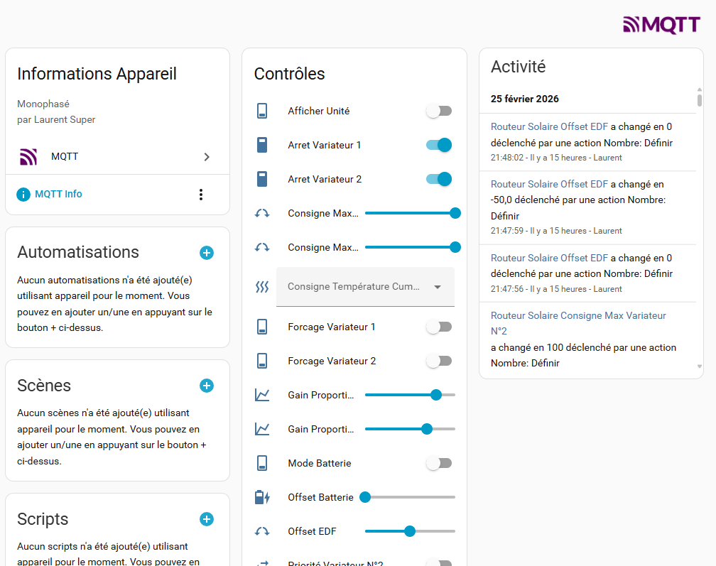

Citation de Laurent le 26 février 2026, 12h49Bonjour, oui pourquoi pas,
Je vais essayer de publier les tableaux de bord à l’occasion.En attendant, tu peux aller dans Paramètres → Appareils et services → Appareils, puis chercher Routeur Solaire. Tu y trouveras toutes les entités.

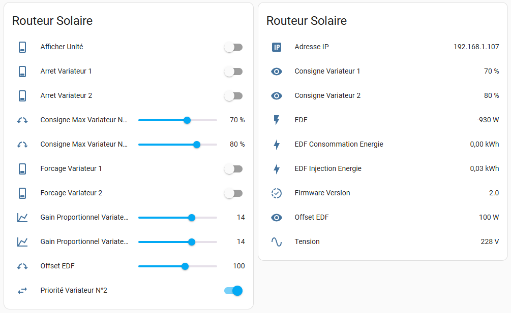

Concernant ton problème de consigne maximale, ce n’est pas normal. Il n’y a pas de fonction d’apprentissage.
Est-ce qu’il y a un thermostat électronique câblé derrière les variateurs ?

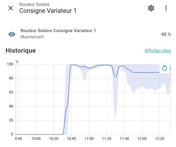

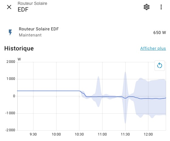

Citation de ast le 26 février 2026, 13h39Non pas de thermostat sur mon système.
Là je me rends compte que même sans mettre de consigne la valeur fluctue pas mal.Pour HA oui j'ai bien ajouté les blocs mais le rendu n'est pas similaire au tiens avec une barre de réglage.

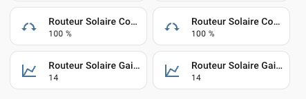

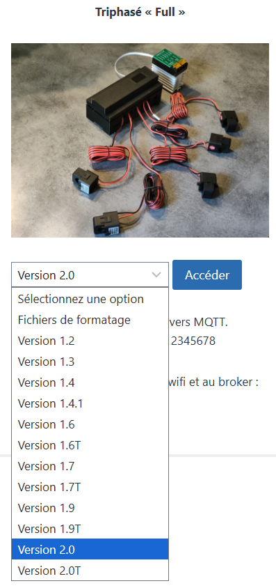

Nouvelles versions en ligne pour le routeur Monophasé « MQTT »
V2.0_firmware
- Optimisation de la communication entre le routeur et le broker lors des redémarrages ou en cas de désynchronisation du broker (correction du bug du bouton qui revient à sa position initiale).
Les autres versions du routeur devraient suivre.
Hello, je viens de corriger ce bug pour la version Triphasé Full 😉
la version pour le Tri lite arrive cet aprèm!

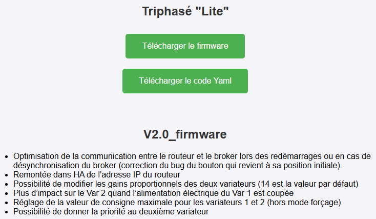

Et voilà, les dernières évolutions sont disponibles pour le routeur triphasé Lite !
N’hésitez pas à me remonter toute anomalie ou nouvelle idée d’évolution 😉
Prochain chantier -> faire évoluer la version monophasée Lite pour ceux qui n’utilisent pas HA, mais qui souhaitent modifier l’offset EDF afin de pouvoir utiliser des batteries 🔋 plug-and-play sans aucun souci.
Je travaille dessus rapidement et vous expliquerai plus en détail très bientôt
Profitez bien du soleil 🌞

C’est en ligne ! 🚀
V2.0_firmware
- Remontée dans HA de l’adresse IP du routeur
- Possibilité de modifier les gains proportionnels des deux variateurs (14 est la valeur par défaut)
- Plus d’impact sur le Var 2 quand l’alimentation électrique du Var 1 est coupée
- Réglage de la valeur de consigne maximale pour les variateurs 1 et 2 (hors mode forçage)
- Possibilité de donner la priorité au deuxième variateur

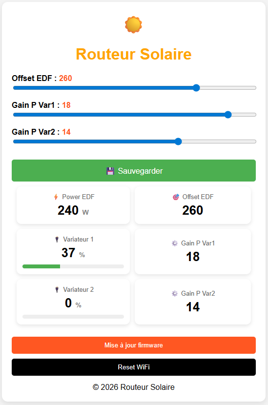

Citation de Laurent le 31 mars 2026, 21h14Citation de Laurent le 29 mars 2026, 22h00La version locale pour le modèle monophasé lite est en test

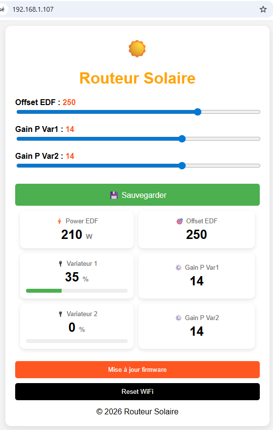

Je suis à la recherche de volontaires qui ne sont pas sous Home Assistant et qui souhaitent prendre la main sur le routeur monophasé Lite 🙂
En deux mots : le routeur peut se connecter au réseau Wi-Fi du domicile et générer une page web permettant de remonter quelques informations, mais surtout de modifier l’offset EDF et la sensibilité de réaction (très utiles pour les batteries plug-and-play).
Petite vidéo du résultat sur mon banc de simulation (faible charge).
https://routeursolaire.eu/wp-content/uploads/2026/03/VID20260331203355.webm
Le Firmware en V1.4Beta est dispo ici: https://routeursolaire.eu/wp-content/uploads/2026/03/1.4Beta_Web_Local_firmware.bin
La première mise à jour doit être réalisée avec un câble micro-USB (https://routeursolaire.eu/FirmwareRSolaire/WebFlasher), puis les suivantes pourront être effectuées directement via la page web locale du routeur.
Une fois connecter au wifi (https://routeursolaire.eu/procedure-de-connexion), le routeur affichera le lien vers la page de visualisation et configuration.
J’attends vos retours avec impatience 😉

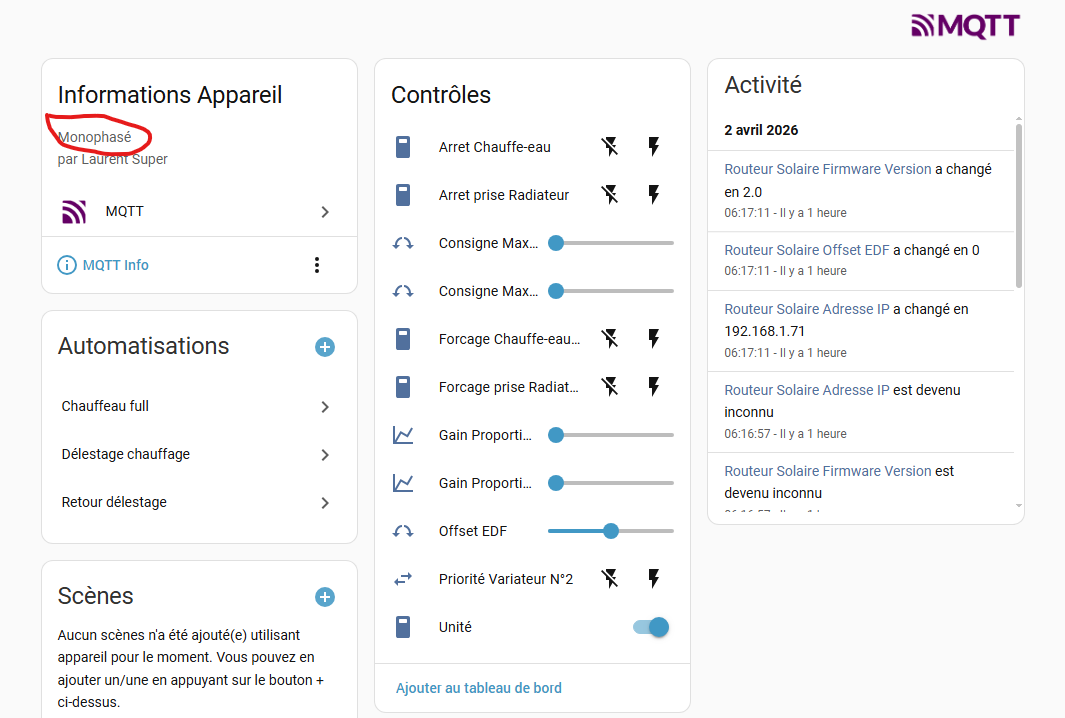

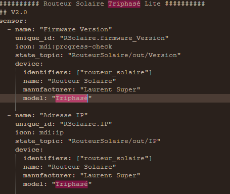

Fichiers téléversés :Citation de Gerald le 2 avril 2026, 7h52Bonjour Laurent,
Un point de détail : l'info Monophasé sur la vue Appareil Routeur Solaire du triphasé Lite 2.0.
Bonne journée.
Gérald.
Bonne journée.
Gérald.

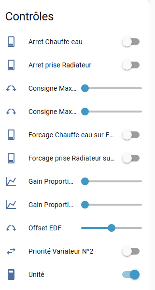

Fichiers téléversés :Citation de Gerald le 2 avril 2026, 8h58Autre chose suite à la dernière mise à jour/reboot Home assistant de ce matin les commutateurs variateurs 1 et 2 sont restés en état inconnu j'ai dû relancer le routeur.
Gérald.
Gérald.
Fichiers téléversés :Citation de Laurent le 2 avril 2026, 9h27Citation de Gerald le 2 avril 2026, 7h52Bonjour Laurent,
Bonne journée.
Gérald.
Oups petite boulette dans le code yaml 😉
C'est corrigé!
Merci à toi

Fichiers téléversés :Citation de Laurent le 2 avril 2026, 9h39Citation de Gerald le 2 avril 2026, 8h58Autre chose suite à la dernière mise à jour/reboot Home assistant de ce matin les commutateurs variateurs 1 et 2 sont restés en état inconnu j'ai dû relancer le routeur.
Gérald.
Ok, c'est certainement lié au redémarrage du broker et non à celui de HA. Je vais trouver une solution pour corriger ça.
a+
Gérald.
a+
Citation de jbmur le 3 avril 2026, 15h46Bonjour Laurent, je vient de charger ce nouveau Firmware en V1.4Beta. Il me convient bien.
1 ° A quoi servent les gains et offset , et quand les utiliser.
2° Un bouton pour la marche forcée serait parfait.
Félicitation pour cette version.
Citation de Laurent le 3 avril 2026, 16h12Citation de jbmur le 3 avril 2026, 15h46Bonjour Laurent, je vient de charger ce nouveau Firmware en V1.4Beta. Il me convient bien.
Je me suis bien douté que d'autres options allaient forcément arriver 😉
Faites votre liste de courses…Sinon, voici un peu d'explications :
👉 OffsetEDF, c’est la valeur que tu veux atteindre côté réseau.
- Si
OffsetEDF = 0→ tu veux zéro injection (ne rien renvoyer au réseau)- Si
OffsetEDF > 0→ tu acceptes de consommer un peu- Si
OffsetEDF < 0→ tu autorises un peu d’injection (préserve la charge des batteries la nuit)👉 PowerEDF, c’est ce qu'il mesures réellement.
👉 Gain P, c'est la vitesse pour atteindre la consigne
- Si
OffsetEDF = 0→ tu veux zéro injection (ne rien renvoyer au réseau) - Si
OffsetEDF > 0→ tu acceptes de consommer un peu - Si
- Petit gain (ex: 1 → 10)
→ correction douce et lente
→ stable mais un peu mou - Grand gain (ex: 10 → 20)
→ correction rapide et forte
→ mais risque d’oscillations (surtout si d'autres systèmes de régulation sont présents, comme des batteries ou du couplage AC)
Citation de jbmur le 3 avril 2026, 17h44Là c'est pas clair pour moi le Offset. Injection ou conso , je ne suis pas doué c'est sur.
Citation de Laurent le 3 avril 2026, 17h59Citation de jbmur le 3 avril 2026, 17h44Là c'est pas clair pour moi le Offset. Injection ou conso , je ne suis pas doué c'est sur.
Exemple: si tu règles l’offset EDF à -200 W, le routeur laissera partir 200 W vers Enedis (s’il y a du surplus, bien sûr).
Deuxième exemple : si tu règles l’offset EDF à 200 W, le routeur fera en sorte de toujours consommer 200 W depuis Enedis (jusqu’à ce que le cumulus soit plein d’eau chaude).
