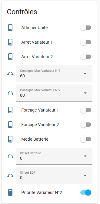

Citation de Laurent le 23 novembre 2025, 20h46Hello, comme demandé, voici la 1.8Beta1 pour la version monophasée.
Réglage de la valeur de consigne maximale pour les variateurs 1 et 2 (hors mode forçage)
Possibilité de donner la priorité au deuxième variateur
Tout a l’air de fonctionner sur mon banc de test !
J’essaie d’implémenter ça bientôt pour les versions Tri Lite et Tri Full !
N’hésitez pas à me partager vos remarques, et pensez à utiliser la page web (locale) pour faire la mise à jour 😉

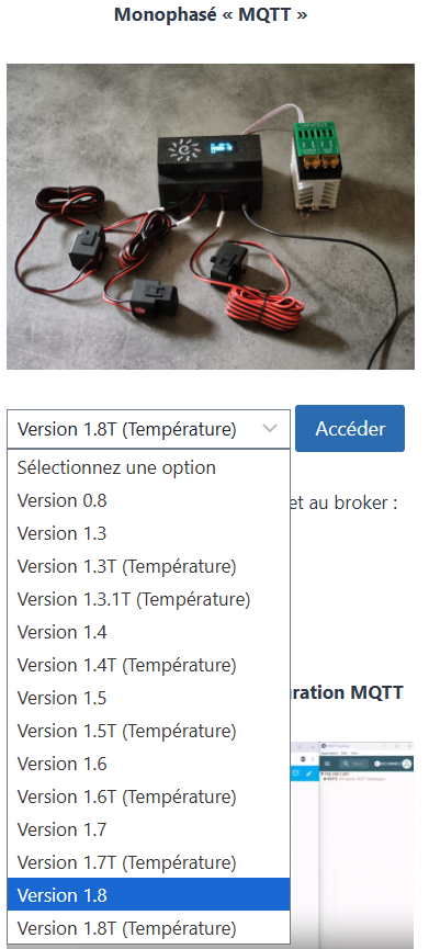

Fichiers téléversés :Citation de Laurent le 3 janvier 2026, 15h37Malgré le peu de soleil de mon côté , je viens de mettre en ligne les versions 1.8 et 1.8T pour le modèle monophasé MQTT (3 pinces).
Les versions Tri arrivent aussi 😉
Les deux nouveautés :
- Réglage de la valeur de consigne maximale pour les variateurs 1 et 2 (hors mode forçage)
- Possibilité de donner la priorité au deuxième variateur

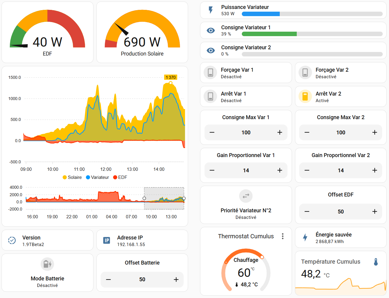

Citation de Laurent le 5 janvier 2026, 15h20Pour info, ce week-end j’ai commencé à harmoniser toutes les versions des routeurs, que ce soit en mono ou en tri avec ou sans température. Car jusqu’à présent, je gérais les évolutions séparément, ce qui entraînait une grosse disparité entre le mono et le tri. Cela va me permettre de faire évoluer l’ensemble des firmwares plus simplement.
PS : Depuis dimanche, je teste la V1.9 😉 (nouvelle régulation, plus d’impact sur le Var 2 quand vous coupez l’alimentation électrique du Var 1, remontée de l’adresse IP du routeur, possibilité de modifier les gains proportionnels des deux variateurs -> surtout utile pour ceux qui ont monté des variateurs en parallèle, charge > 3 kW 🔥).
À +
À +

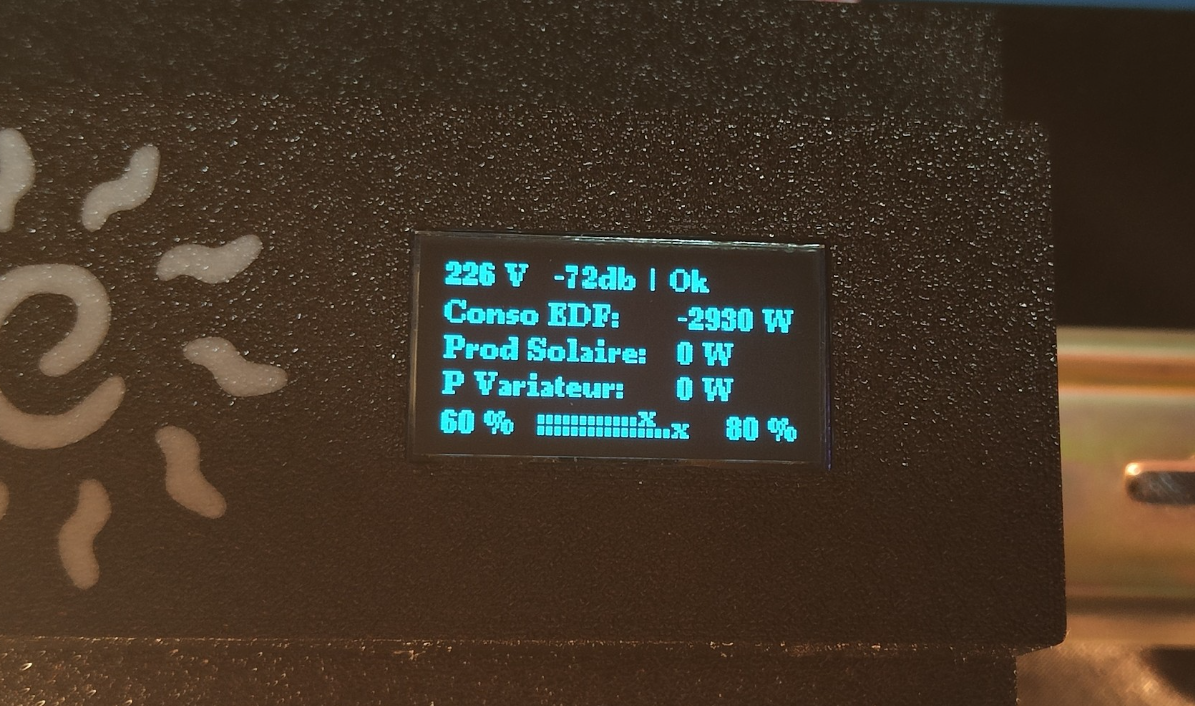

Fichiers téléversés :Citation de steph67 le 8 janvier 2026, 22h01En place la version 1.9 beta xx .
Je fais partie de ceux qui a le variateur supérieur a 3kw .
Cependant avec l'ajout de la batterie que je bride a 2kw pour la charge , je n'ai plus assez de puissance pour les routeurs, du moins pour l'instant a cause de la PAC en hiver .
Laurent , je te laisse jouer au prochain soleil ☀️ . Ça s'annonce mal lol 🤣 ces prochains jours ...
