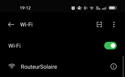

Pendant 2 minutes au démarrage du routeur solaire, celui-ci génère un point d’accès WIFI nommé « RouteurSolaire »
On s’y connecte à l’aide d’un smartphone ou d’une tablette.
(Mot de passe: 12345678)

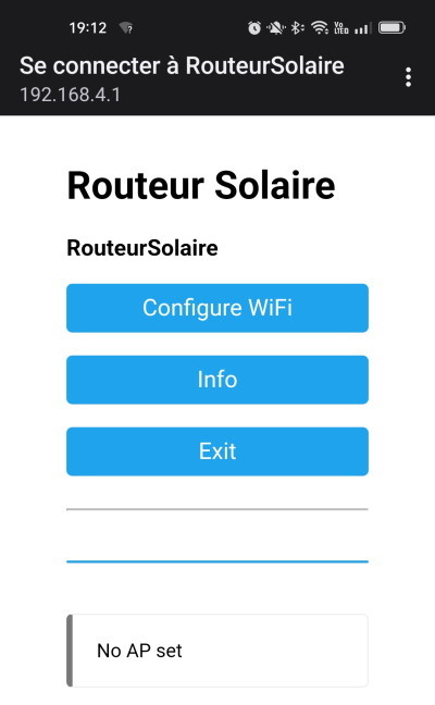

Une fois connecté sur le wifi du routeur, théoriquement vous êtes redirigé vers la page http://192.168.4.1

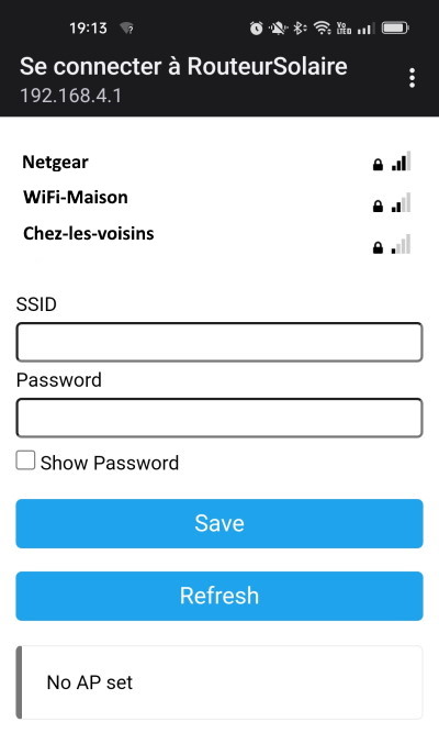

On clique ensuite sur « Configure WiFi«
On sélectionne le nom du wifi (SSID) de votre box et on renseigne le mot de passe (Password) puis on valide avec le bouton « Save«

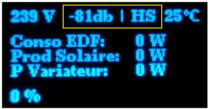

Une fois connecté, (si votre mot de passe est correct) vous verrez apparaître deux informations supplémentaire sur l’affichage du routeur:
Le niveau de réception de votre Wifi
L’état du serveur (OK ou HS)
Si l’état serveur est OK c’est que toute la chaîne fonctionne bien 😉
