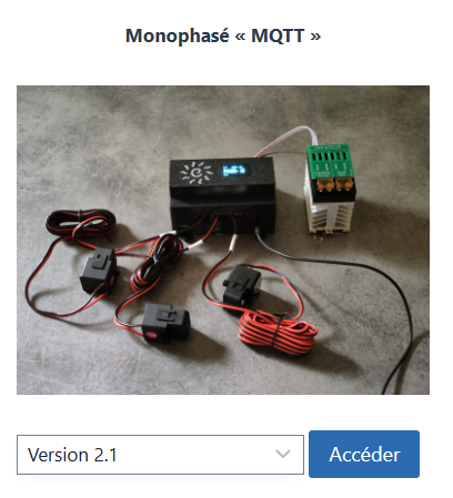

Citation de Laurent le 24 juin 2026, 12h39Hello,
La version 2.1 est disponible pour le routeur monophasé MQTT (à 3 pinces).
A bientôt 😉
A bientôt 😉

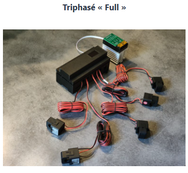

Citation de Laurent le 14 juillet 2026, 19h03V2.2_firmware Disponible pour le modèle "triphasé Full"
- Ajout d'un bouton MQTT permettant de redémarrer le routeur solaire.
- Prise en compte de la valeur de consigne maximale lors du forçage des variateurs.
- Surveillance du bon redémarrage après une microcoupure électrique.
- Surveillance de la synchronisation entre le broker MQTT et le routeur (resynchronisation automatique).
- Optimisation de la boucle de régulation.

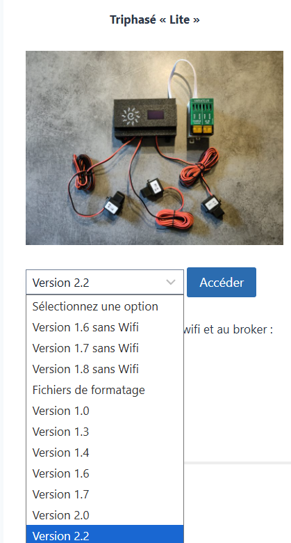

Citation de Laurent le 14 juillet 2026, 19h31Et c'est aussi disponible pour les possesseurs du modèle "Tri Lite"
N'hésitez pas à partager vos commentaires ! 😊
Bonne mise à jour.
Bonne mise à jour.

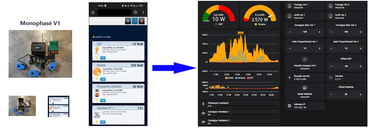

Citation de Laurent le 1 août 2026, 10h13Hello la compagnie !
Pour ceux qui utilisent déjà Home Assistant,
Bonne nouvelle pour les possesseurs du 1er modèle de routeur (version analogique) : vous allez bientôt pouvoir migrer vers HA et profiter de toutes les dernières évolutions !
⚠️ Cette migration implique que l'ancienne supervision (application hébergée en datacenter) ne fonctionnera plus. Le retour en arrière ne sera donc pas possible. ⚠️
Avant de mettre officiellement en ligne le nouveau firmware, je recherche quelques volontaires pour jouer les cobayes 🐹 afin de valider cette nouvelle version.
Si vous êtes intéressé par cette migration, merci de me contacter via le formulaire de contact.
Et on ne pourra pas m'accuser d'obsolescence programmée... 😄 Plus de 3 ans après son lancement, le premier modèle continue d'évoluer et de bénéficier de nouvelles fonctionnalités ! 💪
Fichiers téléversés :Citation de Laurent le 2 août 2026, 10h19Et voilà pour ceux qui m'ont proposé de tester ! 😊
Voici les deux fichiers ainsi que la procédure de migration :
https://routeursolaire.eu/procedure-de-migration-vers-un-firmware-compatible-home-assistant/
À savoir qu'il ne sera pas possible de récupérer l'historique de vos consommations, car Home Assistant ne prévoit pas cette fonctionnalité.
N'hésitez pas a faire vos retour via ce forum 😉
Je reste disponible en cas de complication ou si vous avez besoin d'aide !
