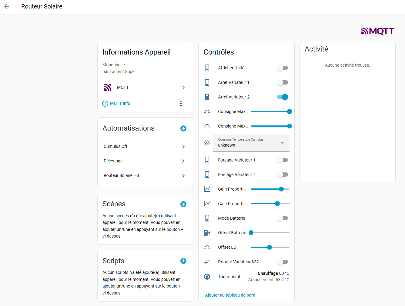

Citation de Lolo le 9 avril 2026, 17h39Hello Laurent !
J'ai le routeur MQTT avec 3 pinces, je n’ai plus le nom en tête.
J'ai installé la version 2.0 mais j'ai l’impression que ca fait tout déconner car même si mon var1 est arrêté par le switch arrêté, il injecte du courant. J'ai aussi l’impression que la latence est énorme entre consigne et réel. J'appuie sur mode batterie ou switch Inversion Priorisation variateur, ca s'enlève au bout de 2 secondes.
Je vais remettre la version 1.3 pour tester car je ́’navais aucun problème de latence ou switch.

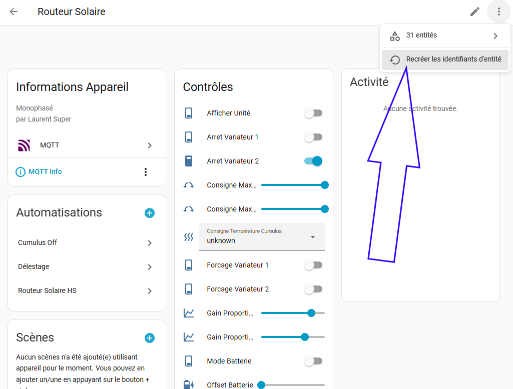

Hello Laurent,
Il est probable que tes entités ne soient plus à jour. Si ton firmware est ancien, des modifications importantes ont été apportées il y a environ un an.
Tu dois rafraîchir les entités du routeur ici:
