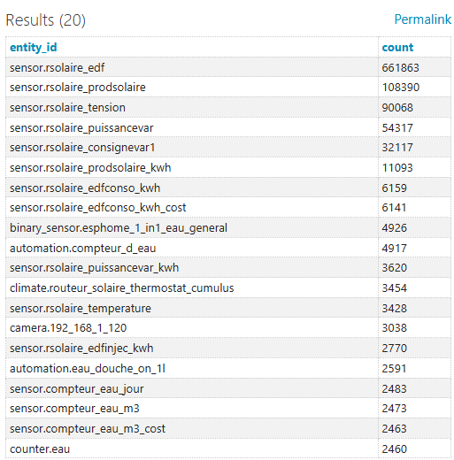

tu peut regarder la liste des entité les plus présente dans HA avec cette ligne dans SQL web (un addon HA) :-------
SELECT states_meta.entity_id, COUNT(*) AS count FROM states JOIN states_meta ON states.metadata_id = states_meta.metadata_id GROUP BY states_meta.entity_id ORDER BY count DESC LIMIT 20;

Merci pour ta remarque, je suis allé vérifier ma base de données…
Mon HA actuel tourne depuis 2 ans. En effet, "edf, prodsolaire, tension, puissancevar, consignevar1 et consignevar2" sont les entités les plus utilisées.Ce que je sais : à part "edf", toutes les entités ne sont mises à jour que si leur valeur change. Elles sont aussi mises à jour toutes les minutes pour les cas où l’utilisateur redémarre HA et le broker, afin d’éviter de se retrouver trop longtemps avec des entités ayant la valeur "Inconnu". J’ai fait simple et efficace 😉 Je vais regarder pour essayer plutôt d’interroger le broker et faire ce rafraîchissement uniquement lors des redémarrages.
Donc, avec l’option "Afficher Unité", la base de données conservera plus d’éléments (il faut le savoir).

Citation de Paul le 14 septembre 2025, 22h08par soucis du détail je viens de regarder les dates dans la table state, et comment dire lol c'est pour 10 jours, pas 1 an, pas 2 ans!
10 jour pour quasi 1 millions d'entré, par defaut il semblerai que le recorder de HA supprime tous les 10jours les states lolbref ça faut beaucoup de ligne XD
du coup oui il faut exclure les entité dans le recorder, par contre 365 jours c'est énorme, par défaut c'est 10 jours après c'est les statistique (invisible sans les 365 tu avais 10 jours certainement)

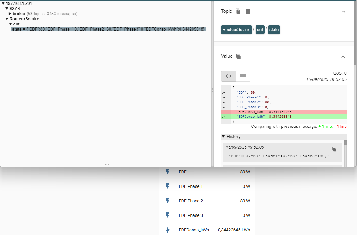

Oui je confirme, tu peux le vérifier facilement avec MQTT explorer, le routeur envoie une phrase MQTT uniquement si la variable change (mise à part EDF), donc en effet si trois variables change le routeur va envoyer les trois nouvelles valeurs les unes après les autres. Je n'ai jamais pensé à regrouper les valeurs afin de les envoyer dans une seule phrase, en effet je pense que c'est possible, malgré ça, ça ne va pas soulager le nombre de ligne par entité ni soulager la taille de la base de données ? Mais uniquement le trafic réseau ? Je me trompe?
C’est sûr que tout regrouper dans un seul message serait plus « propre ». Je vais m’y pencher à l’occasion.

@laurent au lieux d'envoyé séparément tu peut créer un requête une fonction SendData(string[] data) et dans la fonction tu construit la requête en ajoutant toutes les modification, ainsi tu créer une seule ligne et tu envoie l'intégralité des donnée modifier
en gros un foreach de data et tu construit += "le json type de la valeur" une fois fini tu sendmaintenant tu aura un seul send que tu ai 1 ou 15 modification ça en envera un seul avec toutes les modifications
Citation de Laurent le 15 septembre 2025, 19h57Je viens de faire un test, En effet, tout passe bien dans un seul message, avec forcément une modification du YAML , Ça a l'air de fonctionner !
Maintenant je sais ce qu'il me reste à faire 😉
