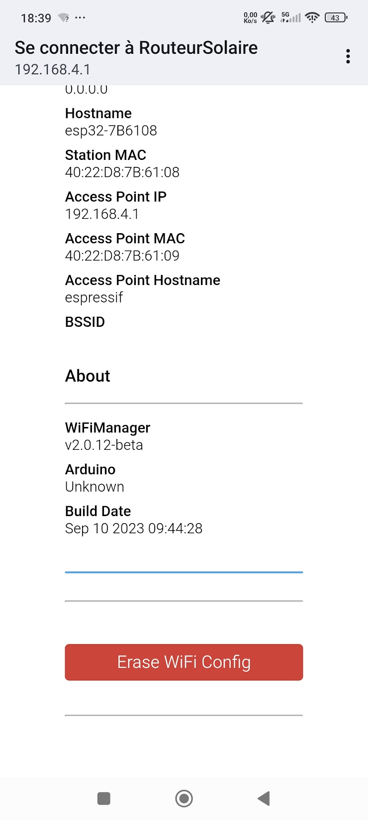

Citation de ast le 1 octobre 2025, 19h08Décidément quand ça veut pas ...
J'ai tenté une Maj par Wifi et ça n'a pas fonctionné. A mon avis l'erreur était de tenter en Wifi.Du coup je tente en USb comme montré ici : https://routeursolaire.eu/wp-content/uploads/2024/10/2024-10-20.webm
mais ça ne se passe pas comme prévu.Connecting...
Connected successfully.
Try hard reset.
[Object.debug:187] Finished read loop
Error: Couldn't sync to ESP. Try resetting.Comment je peux me sortir de ce mauvais pas ?

Citation de Laurent le 1 octobre 2025, 19h32Hello, regarde si ce post peut résoudre ton problème :
https://routeursolaire.eu/forum/topic/connection-wifi/?post=364&report_add=1&part=1&_wpnonce=eef77ff7bc#postid-364
Citation de ast le 1 octobre 2025, 20h15Top ça a fonctionné, un peu galère de savoir a quel moment il faut vraiment appuyer sur le bouton boot.
Maintenant il faut que je fasse la conf mqqt.

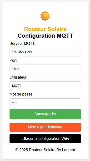

Citation de ast le 2 octobre 2025, 12h37oui j'ai mis la beta, je suis passé par la page 192.168.4.1/update
J'ai mis le .bin fourni plus haut, la mise a jour est passée mais il ne se connecte plus (3 points qui clignotent) et si je retourne dans configuration Wifi je n'ai pas le menu mqtt.

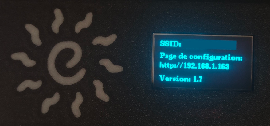

Citation de Laurent le 2 octobre 2025, 12h48Ok, donc avec cette version bêta, au démarrage du routeur, tu devrais voir s'afficher une URL à l'écran qui te permet de vérifier et modifier les paramètres MQTT. C'est bien le cas ?
Fichiers téléversés :Citation de ast le 2 octobre 2025, 13h42Nickel j'ai bien accès a la page via L'ip qu'il a obtenu sur mon réseau, j'ai pu refaire la config mqqt et ça fonctionne.
J'ai 2 variateurs sur 2 phases différents, ça semble fonctionner.
