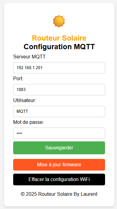

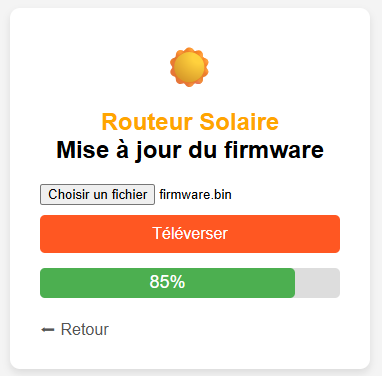

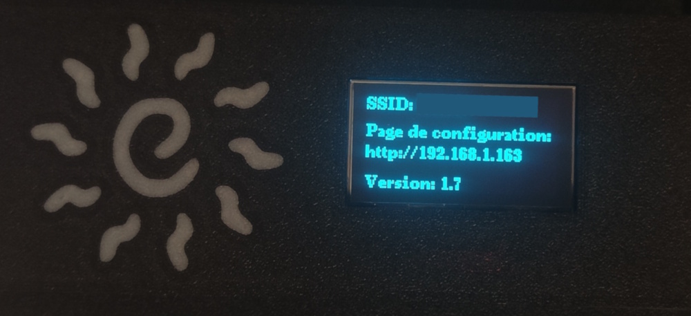

Citation de Laurent le 27 septembre 2025, 14h34Hello,
Dans les futures versions, plus besoin d’aller dans le garage ou à la cave pour mettre à jour votre routeur.
Dorénavant, il sera possible de paramétrer le MQTT et de faire les mises à jour depuis le canapé 🛋️ 🙂Tout ça à partir d’une page web sur votre réseau local 💻📱 !!!
Tests en cours sur la version monophasée MQTT…
