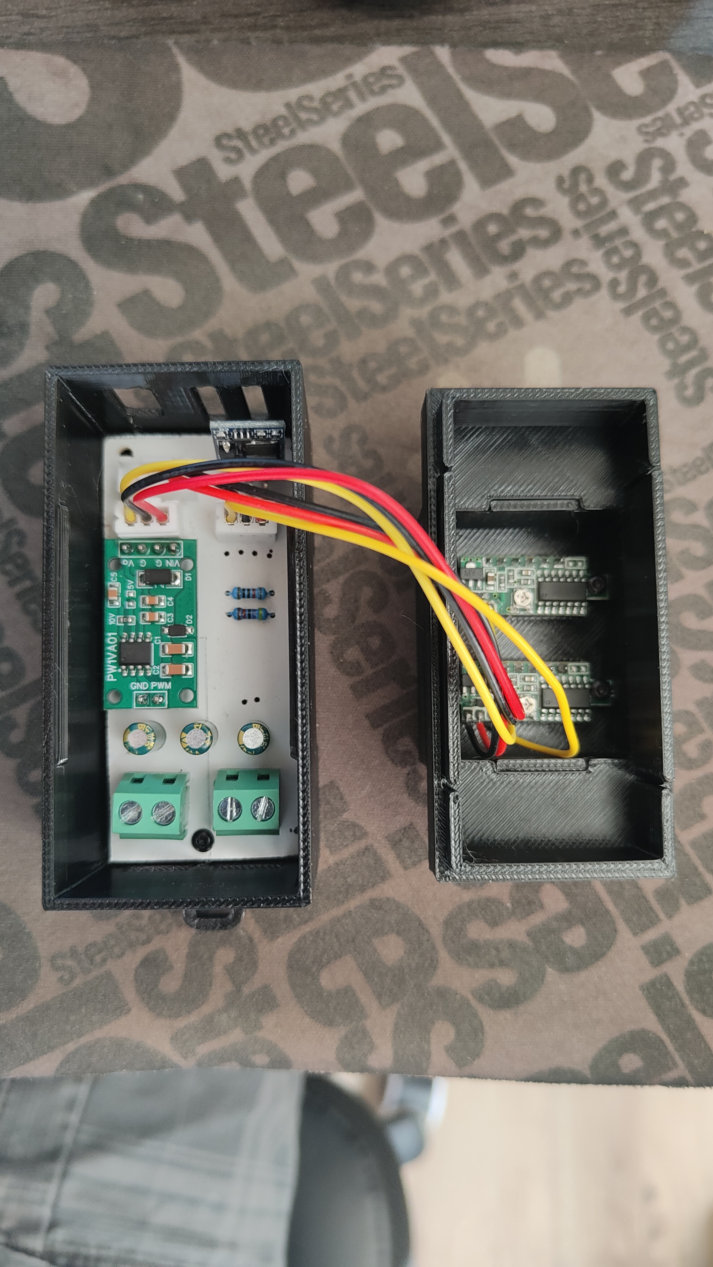

Un convertisseur 0-10V est en cours de développement !Celui-ci permettra d’utiliser librement des relais de régulateur de tension LCTC disponibles dans le commerce,
que ce soit en monophasé, en triphasé avec neutre ou sans neutre...Il n’y aura plus de limites !

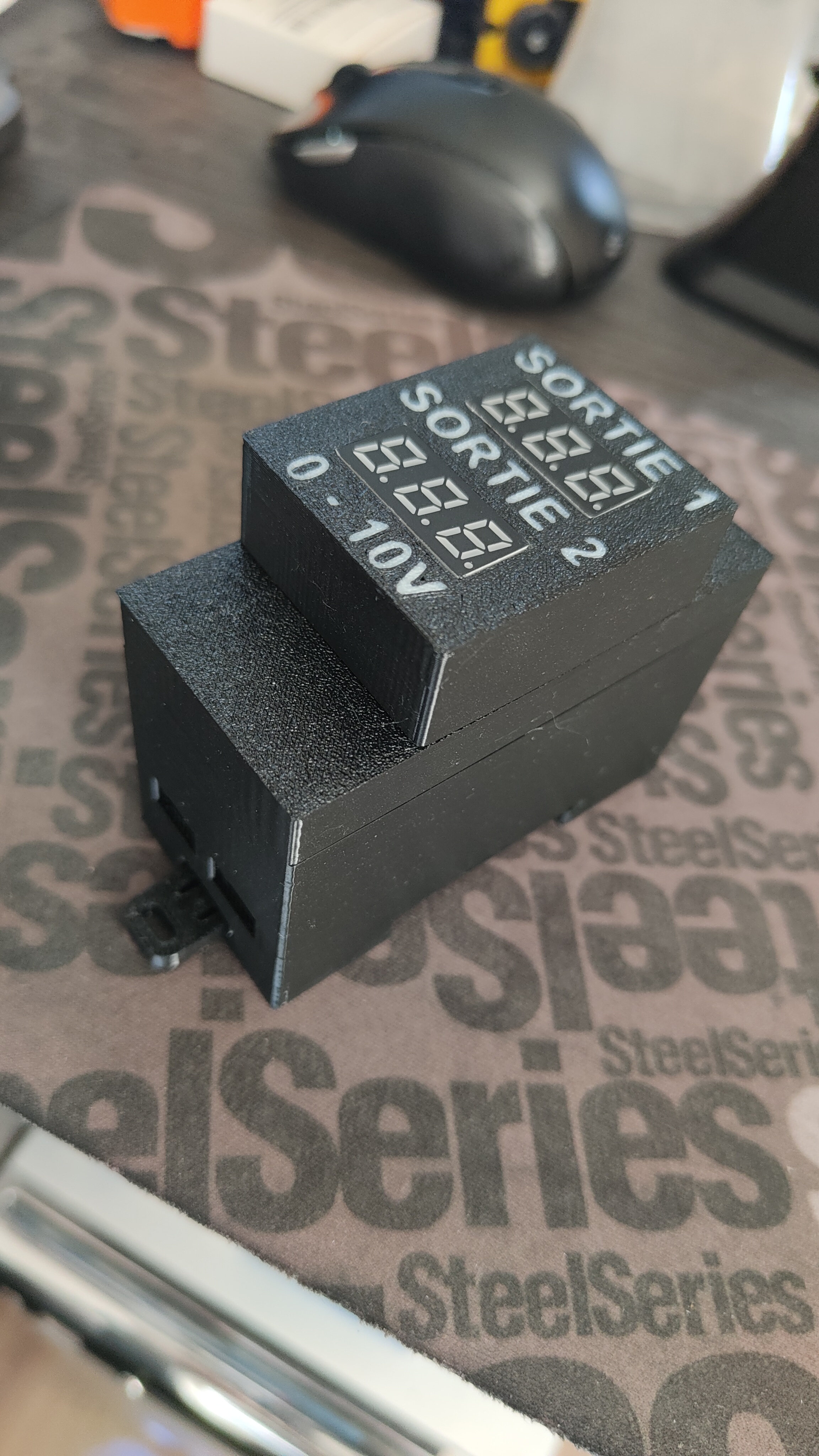

J'ai enfin pris le temps de graver le PCB du prototype 0-10V !
Puis j'ai soudé les composants choisis avec soin, et il semblerait que cela fonctionne très bien !Ce convertisseur possèdera 2 sorties : il remplacera un variateur (le firmware sera à modifier ).
En façade, j’utilise 2 petites barres graphequi seront intégrées au boîtier imprimé en 3 D (format rail DIN ).
Je vais pouvoir lancer la production des circuits imprimés et mettre à jour les firmwares
Qui aimerait tester ce convertisseur ?
Je pense à une installation triphasée, puisqu’il sera possible d’utiliser n’importe quelle phase, voire même de faire de la régulation vers un cumuls en triphasé 400V.
J’offre le premier exemplaire, mais il faudra me faire un retour sur ce forum !
Voici des modèles de relais compatibles (
il faudra ajouter un radiateur !) :
Lien Aliexpress
Voir la vidéo du prototype: Convertisseur 0-10V

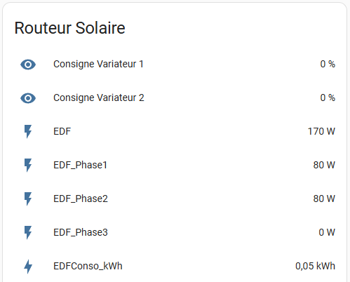

Je viens de faire la mise à jour 1.6 tri lite, je ne retrouve pas les consommations des 3 phases en watt.
unique_id: "RSolaire.EDF_Phase1"
unit_of_measurement: "W"
state_class: measurement
device_class: power
state_topic: "RouteurSolaire/out/EDF_Phase1"
Gérald.

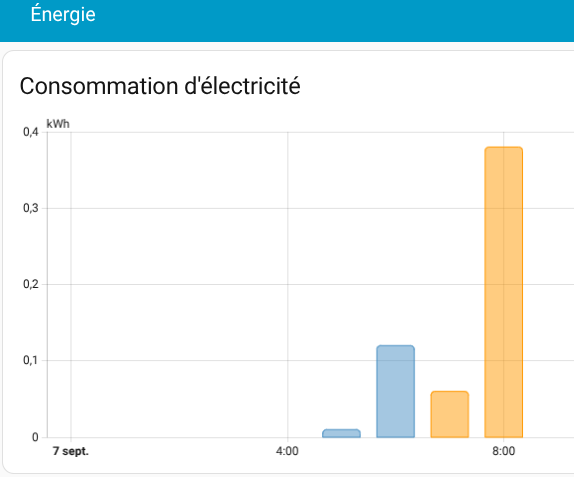

Citation de Edouard le 7 septembre 2025, 9h49Bonjour
Je suis passé de la version 1.4 à 1.6 tri full.
Je constate quelque chose de bizarre que je n'observais pas avant.Je consomme de l'énergie la nuit (RSolaire.EDF qui s'incrémente) mais RSolaire.EDFConso_kWh ne s'incrémente pas toutes les heures mais uniquement vers 5 à 6h le matin.
Et du coup, sous HA*, je ne visualise plus mes consommations horaires noturnes.Un avis ? Qq a t il la même chose ?
Merci d'avance
EdouardVoir images

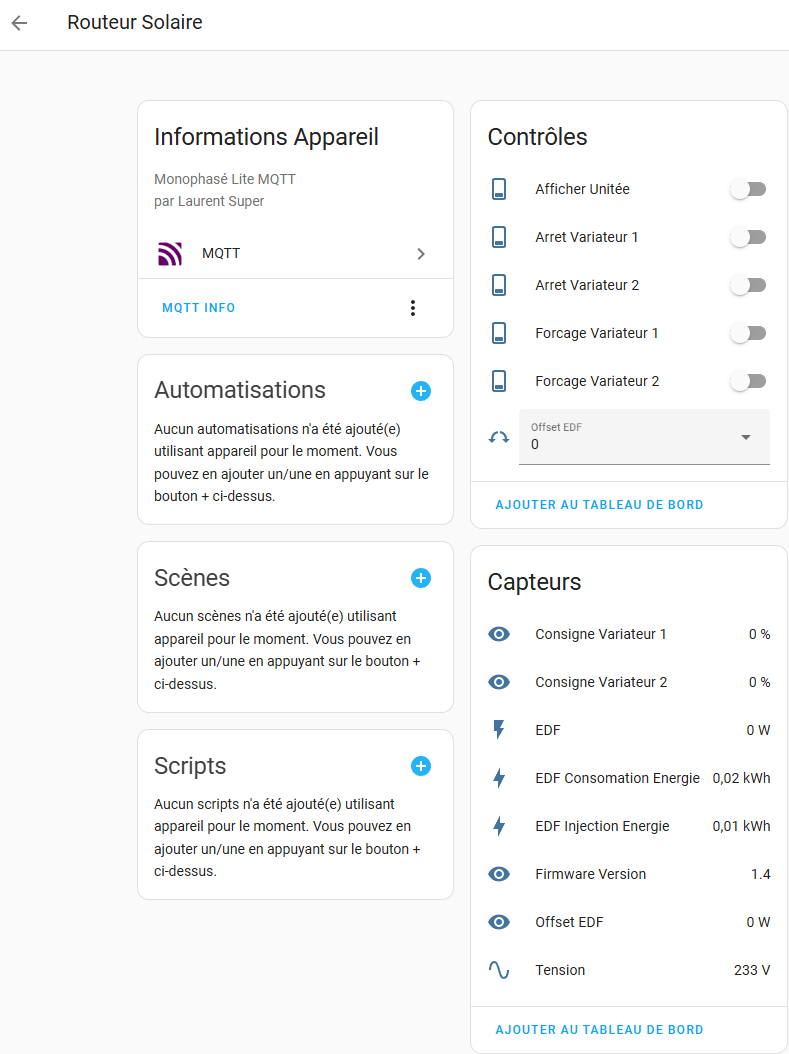

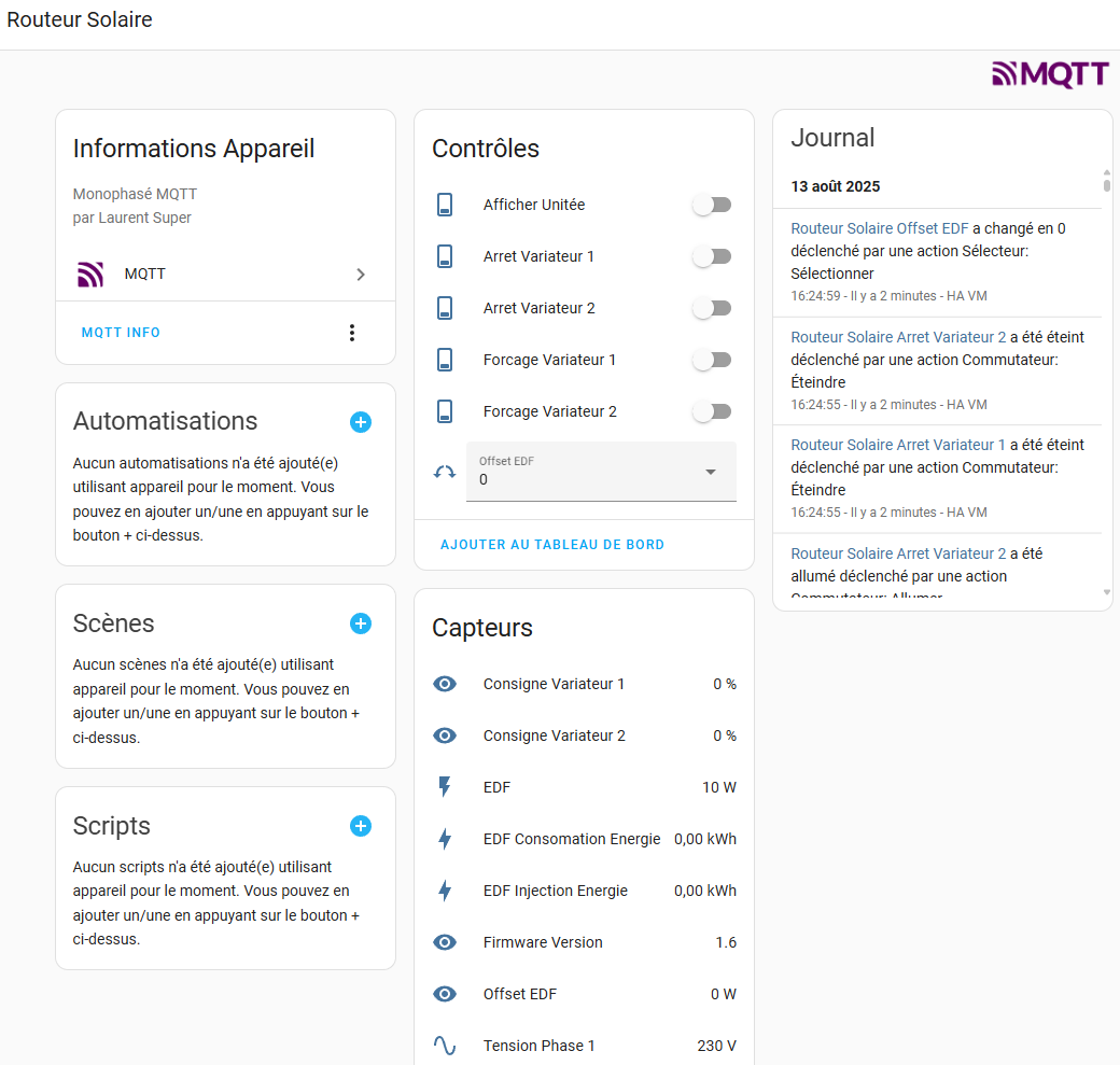

Bonjour
Merci d'avance
Voir images

Citation de Laurent le 7 septembre 2025, 10h00En effet c'est étrange, il me semble pas avoir fait de modification sur le compteur d'énergie, je vais vérifier ça sur mon banc de test.

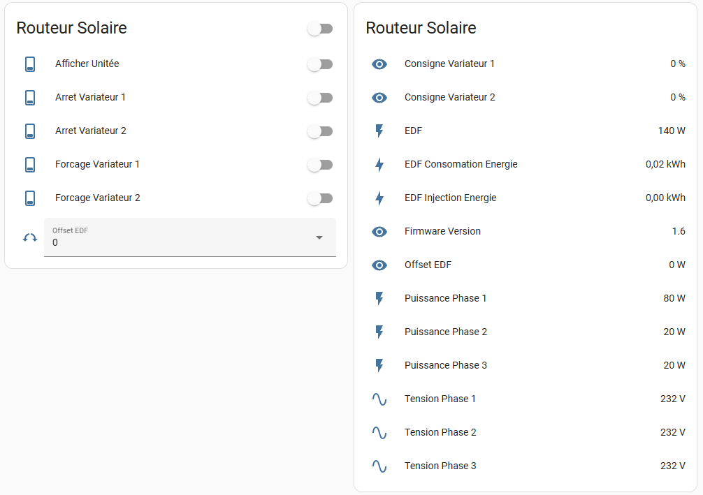

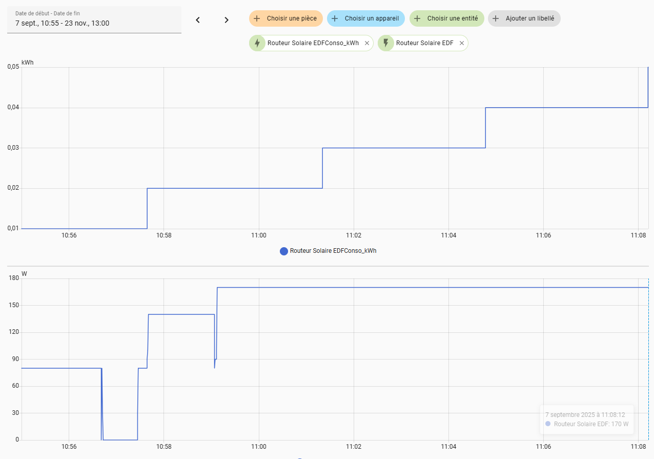

Citation de Laurent le 7 septembre 2025, 11h15je viens de faire une vérification, avec une petite consommation de 170w (version TriFull en1.6), je ne vois pas d'anomalie!
C’est peut-être lié au premier jour de synchro avec ton HA. Peux-tu publier les mêmes graphes depuis samedi jusqu’à maintenant ?

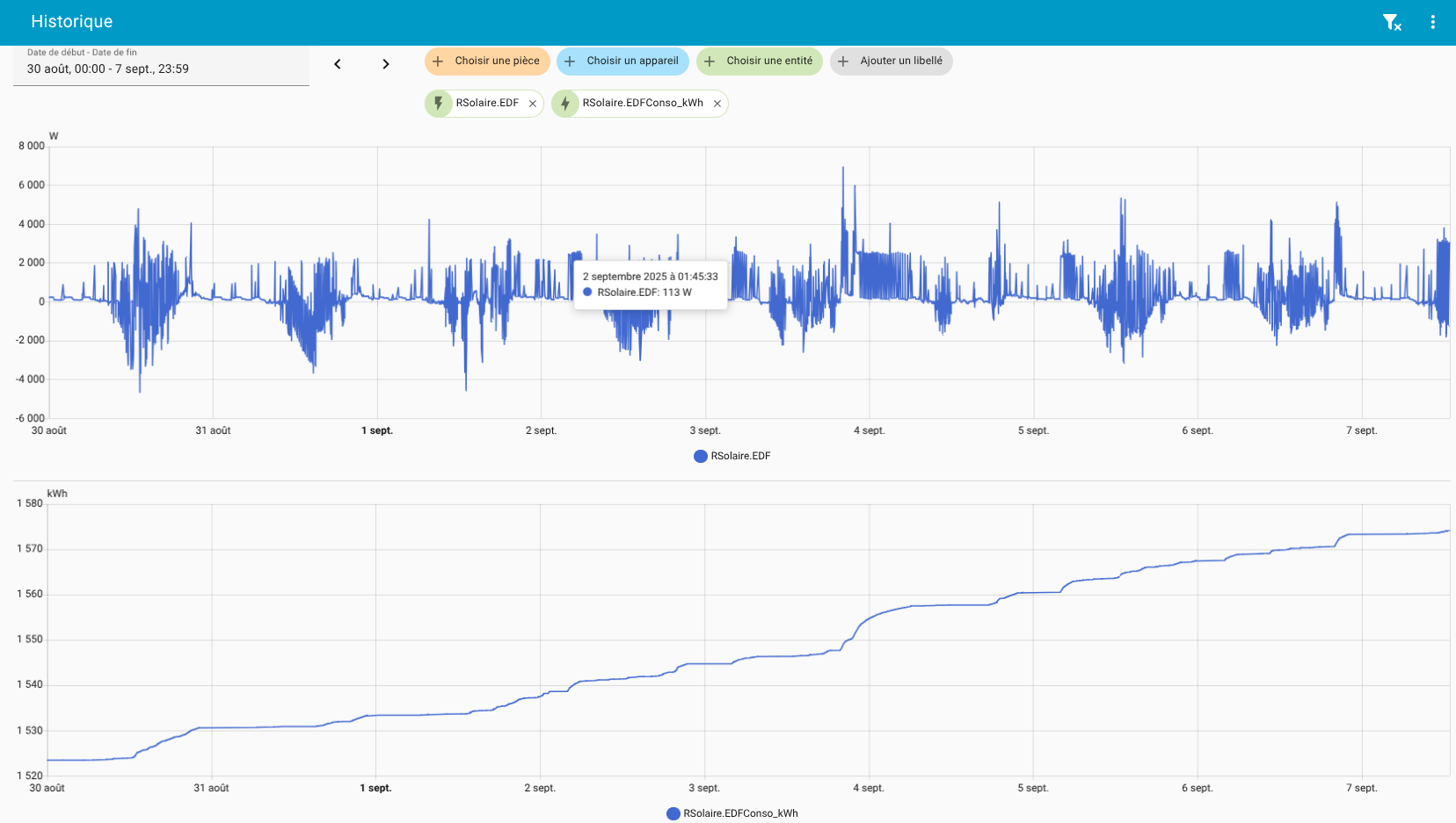

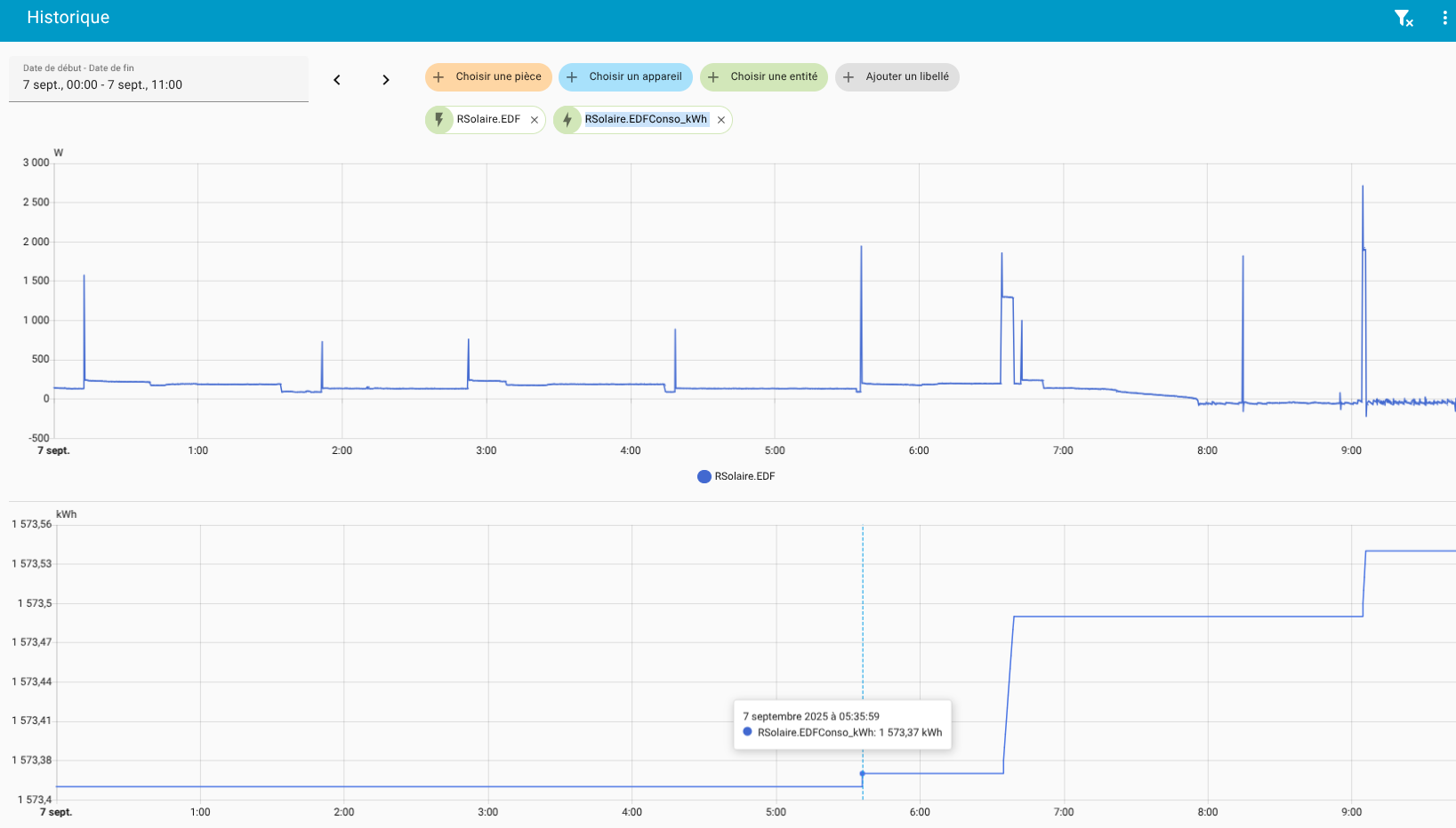

Citation de Edouard le 7 septembre 2025, 13h18Je constate le phénomène tous les jours.
Cela fait déjà une grosse semaine que j'ai mis à jour le FW.
Ci-jointe la capture
Fichiers téléversés :Citation de Laurent le 7 septembre 2025, 18h08C’est étrange : le routeur n’utilise pas de serveur de temps, c’est-à-dire qu’il ne connaît pas l’heure réelle. Apparemment, cela se produit quand la consommation est très faible.
Peux-tu me partager ce même graphe sur deux jours et y ajouter l’entité edfinjec_kwh ainsi que la consommation des 3 phases?Et si un autre utilisateur d’un modèle tri sous HA (version 1.6) nous lit, je veux bien le même graphe 😉

Voici une version corrigée (1.6.1) pour la version TriFull (sans sonde de température), peux-tu l’injecter et me faire un retour ? 😉
Citation de Laurent le 9 septembre 2025, 21h54Bonsoir à tous,
Une nouvelle version est en ligne pour le routeur Monophasé Lite ⚡
N’hésitez pas à me faire un retour!
V1.4 :
- Implémentation d'une consigne de réglage de l'offset EDF, avec une plage de variation comprise entre -500 W et +500 W.
- Mémorisation des paramètres (On/Off) et des consignes lors du redémarrage du routeur ou de Home Assistant.
- Optimisation de la boucle de régulation.
- Optimisation du code YAML afin de regrouper toutes les entités dans un nouvel appareil : Routeur Solaire.
Bonsoir à tous,
V1.4 :
Citation de Paul le 14 septembre 2025, 16h04@laurent
Salut laurent, bon le routeur fonctionne toujours super bien mais j'ai remarquer un truc c'est sont bavardage excessif (le refresh), ça enregistre à chaque modification de chaque ligne une entre pour toutes les lignes (difficile à dire clairement du premier coup lol)
en gros :
si Rsolaire.EDF change, il lance un appel
si Rsolaire.ProdSolaire change, il lance un appel
etc etc etcsauf que que quand il envoie les donnée j'ail l'impression qu'il envoie la liste complète (Rsolaire.*), il serait préférable de faire un debounce (comme dans zigbee2mqtt) cela permet par exemple que pour 15 message il les regoupe et fassent 1 message
car celà fait explosé la taille de la base de donnée.moi qui m'attendais à voir le lixee en tête de liste, des plus gourmand en bdd c'est le routeur avec Rsolaire.EDF en tête et plus de 800 000 ligne en un an+
avec quelque autre ligne rsolaire_prodsolaire, rsolaire_tension, rsolaire_puissancevar dans le top 20je sais pas si tu peut y faire grand chose mais bon voilà.
tu peut regarder la liste des entité les plus présente dans HA avec cette ligne dans SQL web (un addon HA) :-------
SELECT states_meta.entity_id, COUNT(*) AS count FROM states JOIN states_meta ON states.metadata_id = states_meta.metadata_id GROUP BY states_meta.entity_id ORDER BY count DESC LIMIT 20;
en gros :
etc etc etc
