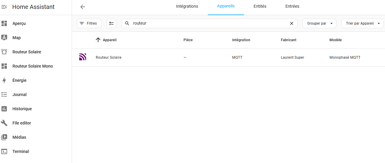

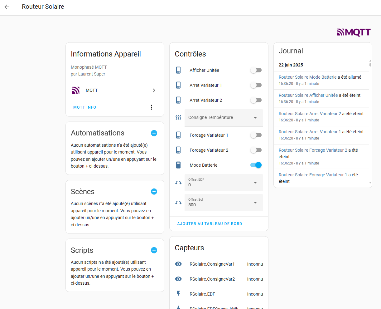

Citation de Laurent le 22 juin 2025, 16h51@paul, merci beaucoup ! J’ai encore appris quelque chose de très intéressant 🤓, Je ne m’étais jamais posé la question (venant de Domoticz, je suis encore novice dans HA 😅).
C’est beaucoup plus lisible, en effet 👀 !Promis, mes prochains YAML regrouperont les entités du routeur.
Merci de participer à l’évolution continue de mes produits 🚀🙏 !Testé et approuvé sur mon banc de test proxmox :
Fichiers téléversés :Citation de Paul le 22 juin 2025, 18h34Citation de Laurent le 22 juin 2025, 16h51@paul, merci beaucoup ! J’ai encore appris quelque chose de très intéressant 🤓, Je ne m’étais jamais posé la question (venant de Domoticz, je suis encore novice dans HA 😅).
Ah voilà ça c'est super pour l'intégration 🙂

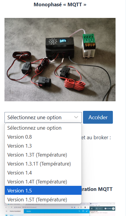

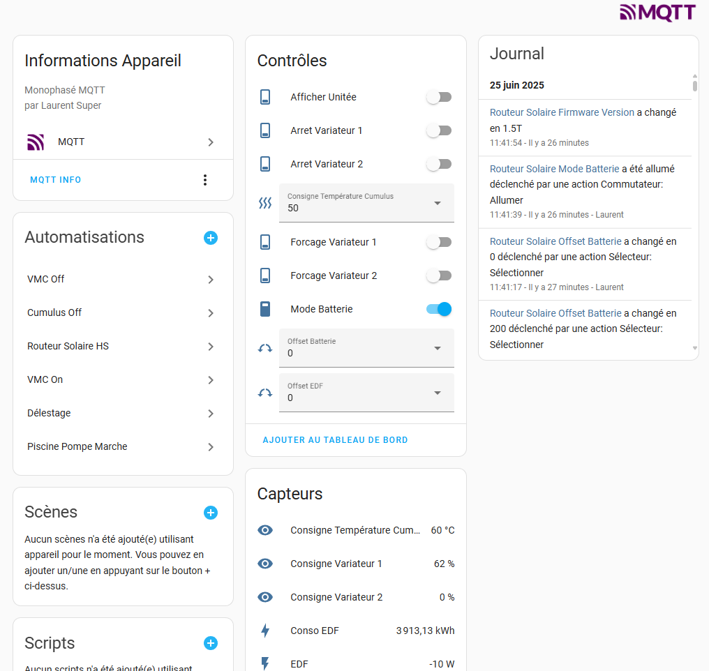

Citation de Laurent le 25 juin 2025, 12h10Les firmwares 1.5 pour la version monophasée sont en ligne 😄⚡️
- Implémentation d’un mode Batterie avec une consigne d’offset, afin d’éviter le routage lorsque la production solaire est insuffisante (par exemple, la nuit).
- Optimisation du code YAML afin de regrouper toutes les entités dans un nouvel appareil : Routeur Solaire.
- Correction d'un bug : Lors de l'utilisation de deux variateurs -> Priorisation constante du 1er variateur.

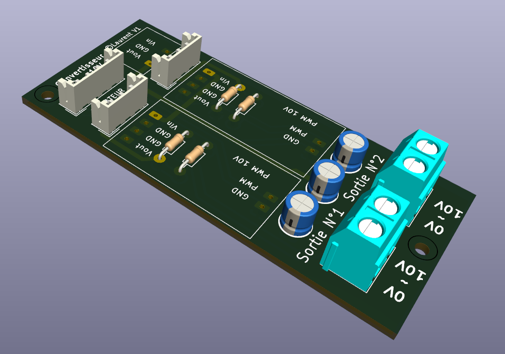

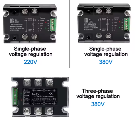

Citation de Laurent le 19 juillet 2025, 12h14Hello,

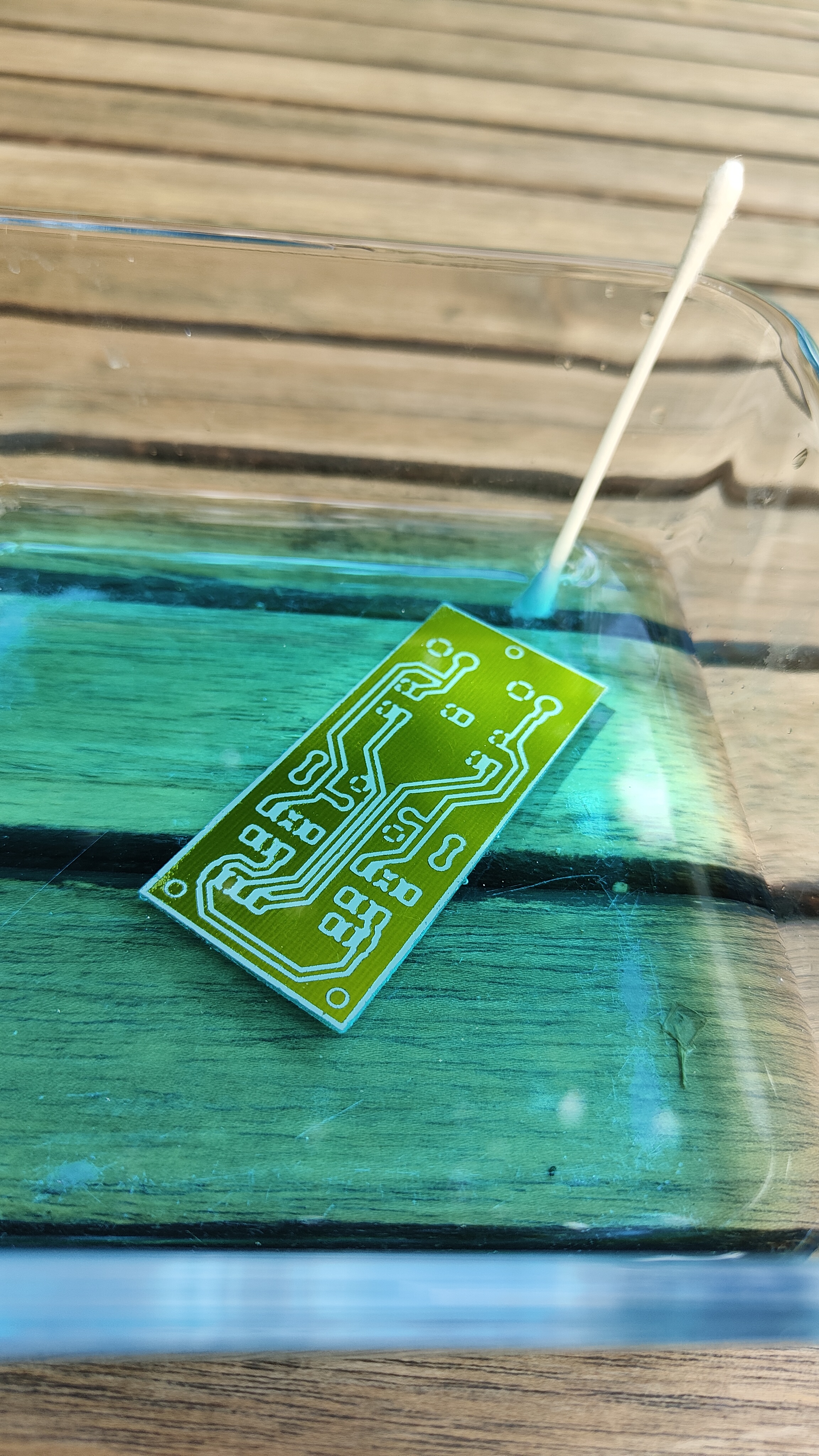

Un convertisseur 0-10V est en cours de développement ! 🙂Celui-ci permettra d’utiliser librement des relais de régulateur de tension LCTC disponibles dans le commerce,
que ce soit en monophasé, en triphasé avec neutre ou sans neutre...Il n’y aura plus de limites ! 💥

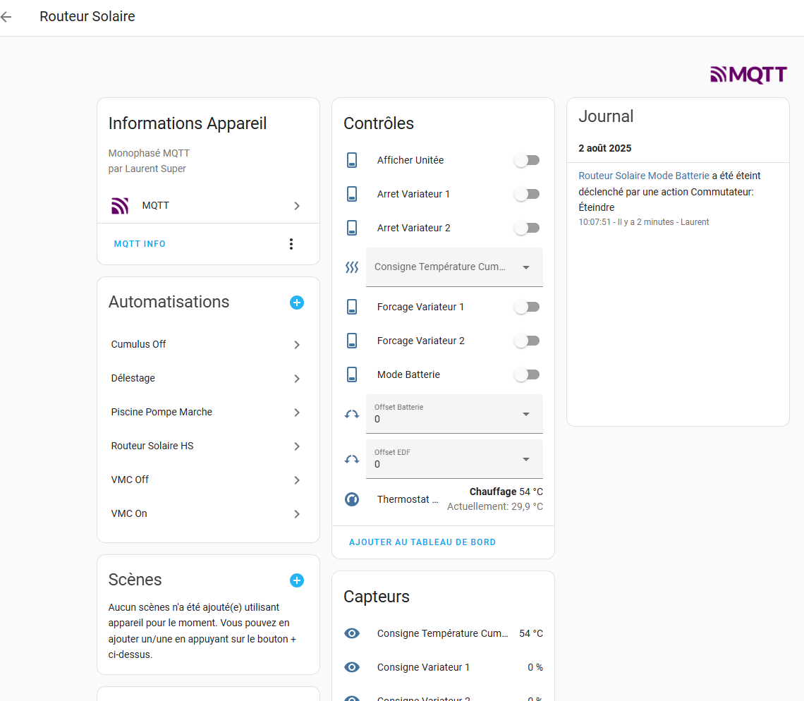

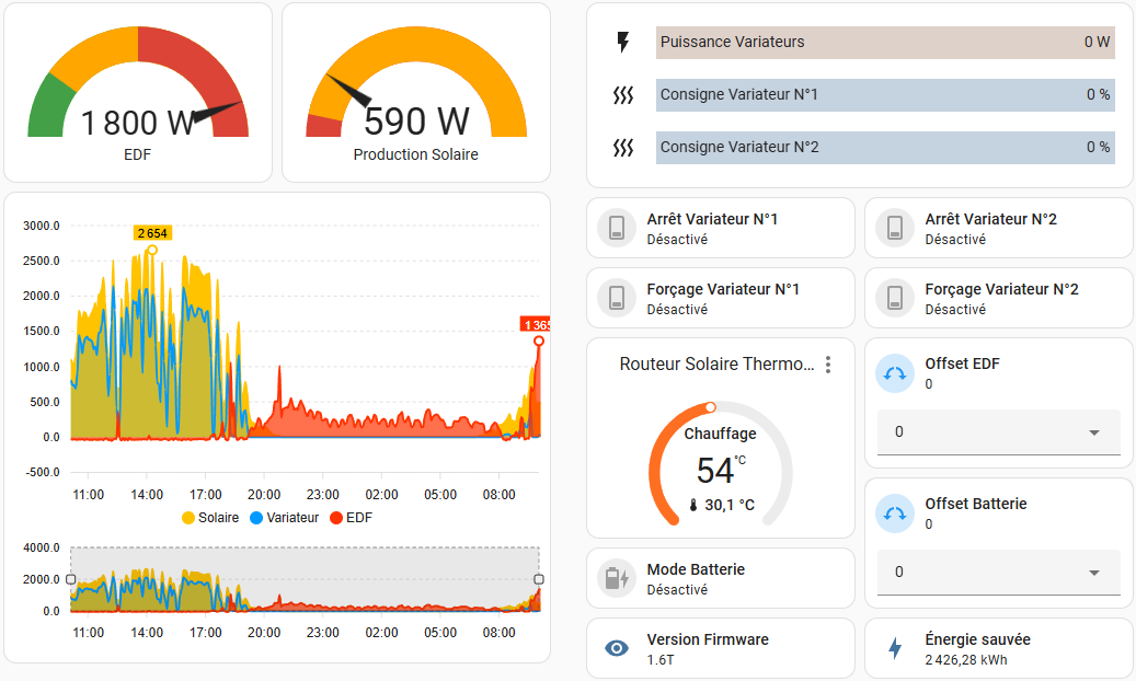

Citation de Laurent le 2 août 2025, 10h10Hello la cie ☀️,
Les versions 1.6 et 1.6T sont maintenant disponibles pour la version Monophasé MQTT ⚡️
📝 Améliorations :
✅ Mémorisation des paramètres (On/Off) et des consignes lors du redémarrage du routeur ou de Home Assistant.
⚙️ Optimisation de la boucle de régulation.
🌡️ Ajout d’un widget Thermostat dans le fichier YAML (pour la version avec température).
🎁 Bonus : Toutes ces évolutions sont désormais intégrées à la version Triphasé Full, avec en nouveauté la gestion de la température 🔥
🔧 Nouvelles fonctionnalités :
🔋 Implémentation d’un mode Batterie avec une consigne d’offset, pour éviter le routage quand la production solaire est insuffisante (par exemple, la nuit).
🧩 Optimisation du code YAML : toutes les entités sont regroupées dans un nouvel appareil : Routeur Solaire.
💬 N’hésitez pas à me faire part de toutes vos remarques ou suggestions ! 😉

Citation de Laurent le 3 août 2025, 9h52Citation de Laurent le 19 juillet 2025, 12h14Hello,
Un convertisseur 0-10V est en cours de développement !Celui-ci permettra d’utiliser librement des relais de régulateur de tension LCTC disponibles dans le commerce,
J'ai enfin pris le temps de graver le PCB du prototype 0-10V ! 🛠️
Puis j'ai soudé les composants choisis avec soin, et il semblerait que cela fonctionne très bien ! ✅Ce convertisseur possèdera 2 sorties : il remplacera un variateur (le firmware sera à modifier ).
En façade, j’utilise 2 petites barres graphe 📊 qui seront intégrées au boîtier imprimé en 3 D (format rail DIN ).Je vais pouvoir lancer la production des circuits imprimés et mettre à jour les firmwares 🔄.
Qui aimerait tester ce convertisseur ?
Je pense à une installation triphasée, puisqu’il sera possible d’utiliser n’importe quelle phase, voire même de faire de la régulation vers un cumuls en triphasé 400V ⚡.
🎁 J’offre le premier exemplaire, mais il faudra me faire un retour sur ce forum ! 💬🙏Voici des modèles de relais compatibles (⚠️ il faudra ajouter un radiateur !) :
🔗 Lien AliexpressVoir la vidéo du prototype: Convertisseur 0-10V
🔗 Lien Aliexpress
