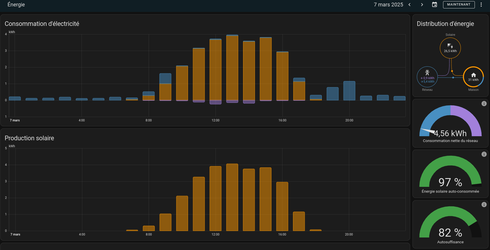

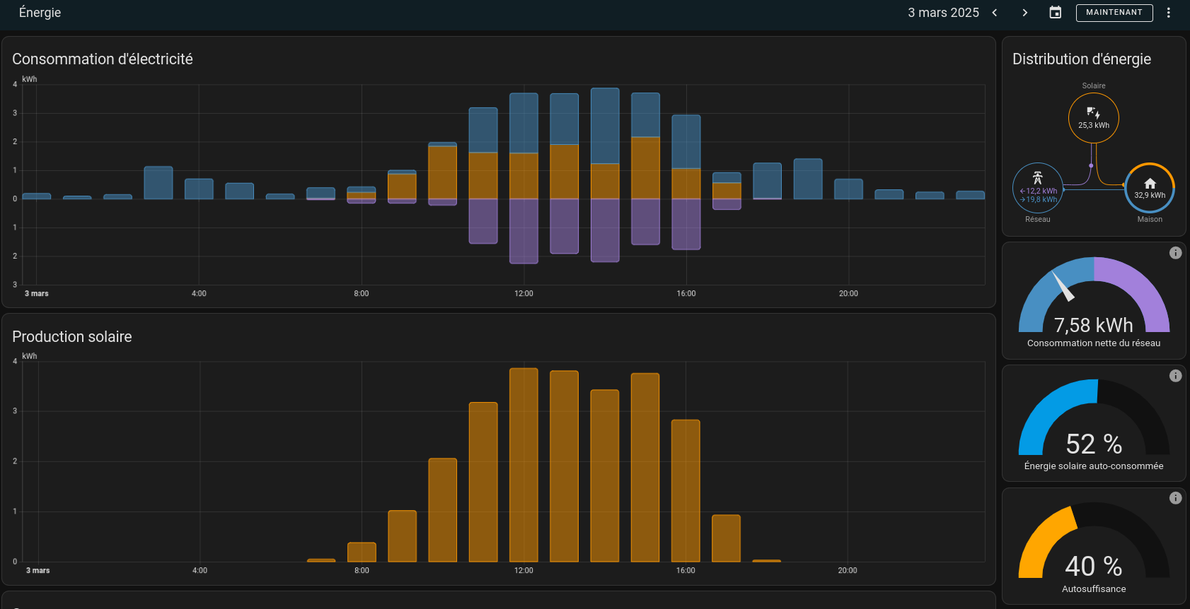

Citation de Edouard le 8 mars 2025, 21h14Bonjour à tous,
Super travail de Laurent: j'ai testé la dernière version de son route tri full pour corriger corriger les données du tableau de bord énergie de HA suite au problème d'énergie consommée et injectée.
Tout semble nickel depuis 3 jours. Mon autoconsommation a fait un bond :=)Ci-après deux captures d'écran, sous Home Assisant.
