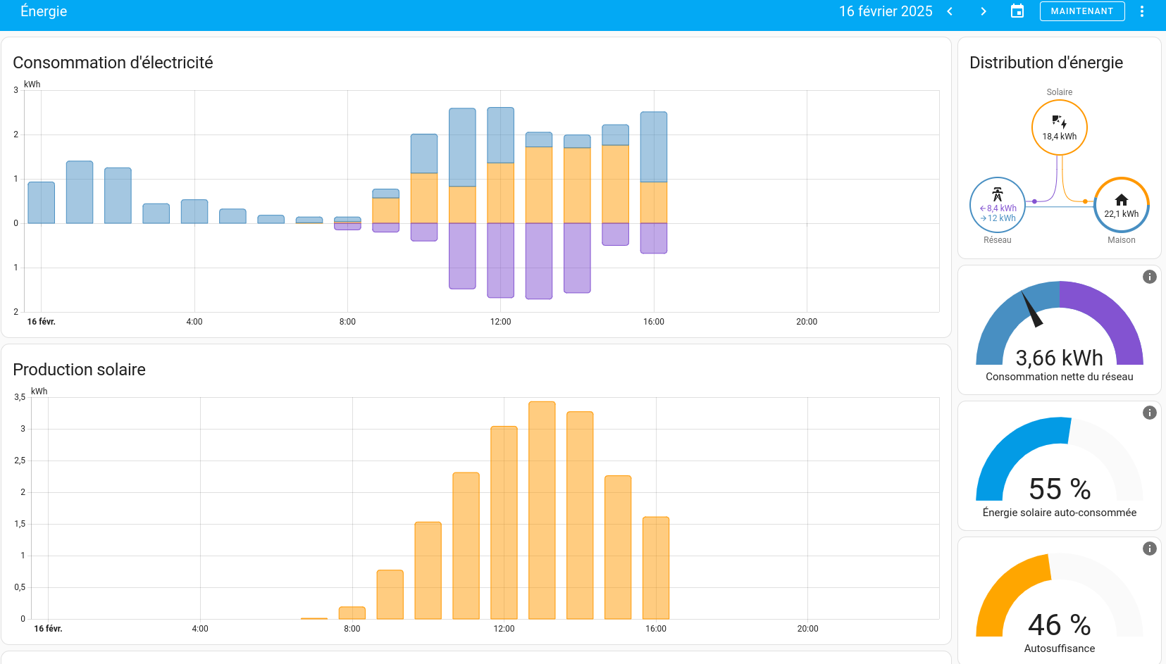

Citation de Laurent le 16 février 2025, 9h28Hello la cie,
Pour une fois, c'est moi qui pose une question 😉
J'aimerais avoir une capture d'écran du tableau de bord énergie d'Home Assistant (un jour de soleil) de mon routeur Triphasé Full ou Triphasé Lite.
Merci d'avance !

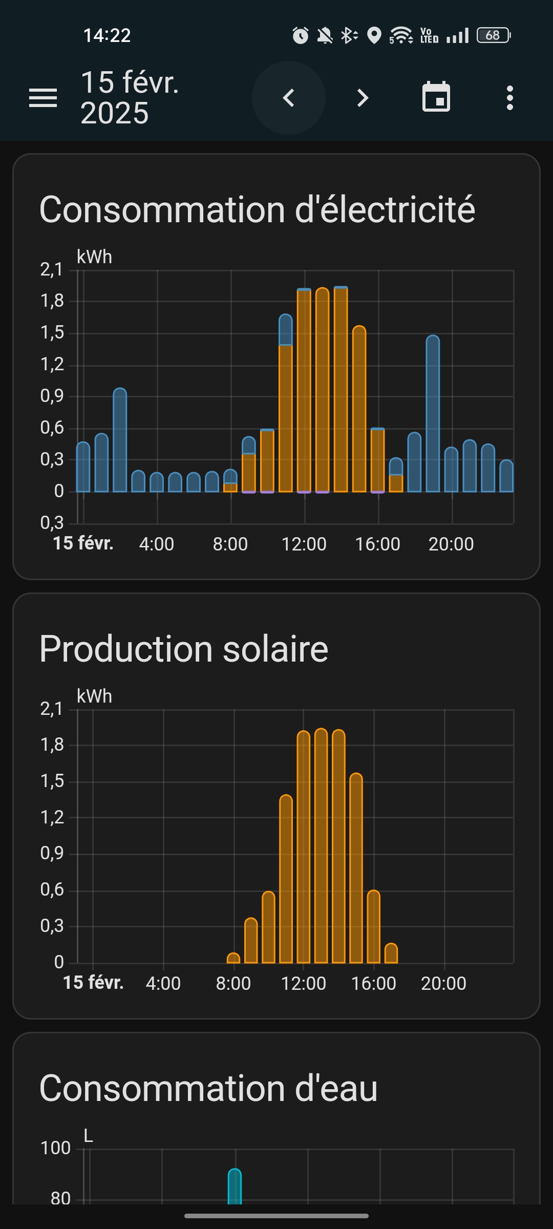

Citation de Edouard le 16 février 2025, 17h34Et hop !
Capturés sur mon Chromebook. Dis-moi si tu préfères sur un téléphone.
Et hop !

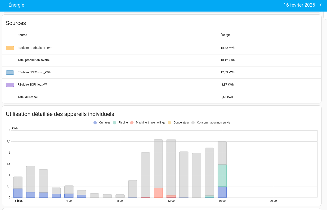

Fichiers téléversés :Citation de Edouard le 16 février 2025, 17h37Et c'est bizarre, j'ai un gros % :
- de ré-injection
- de conso EDF
alors que la mais on consomme... et que la prod d'électricité est bien présente en continu.
- de ré-injection
- de conso EDF
Citation de Laurent le 16 février 2025, 17h57Oui, c'est bien ça le problème 😬
Le routage fonctionne très bien, les mesures sont bonnes, c'est ce que je viens de constater sur une installation en triphasé !
Personne ne m'avait fait la remarque, en effet le tableau de bord énergie n'est pas représentatif du réel (somme des 3 phases).
Je vais essayer de corriger ça rapidement.
