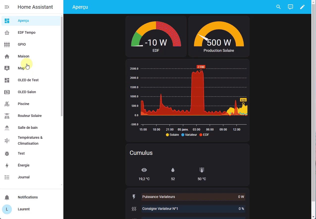

EdouardHello Edouard, ces informations sont déjà disponibles dans le tableau de bord Énergie qui est intégré nativement dans HA !
Tu ne l'as pas configuré ?

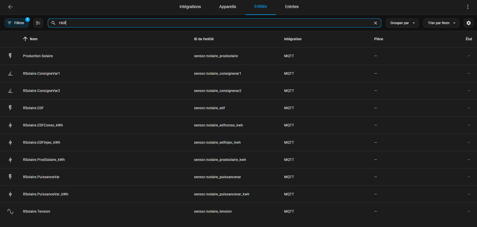

Citation de jimi le 19 janvier 2025, 19h29J'ai le routeur mqtt (mono) et j'ai installé la version 1.3
Je vais essayer de regarder mqtt explorer, mais la dernière fois que j'avais essayé je n'avais pas réussi a l'utiliser.
Je me sert de Home Assistant que via des tutos pour ces choses là que je ne maitrise pas.Edit: Je n'arrive pas a me connecter/faire fonctionner Mqtt Explorer.

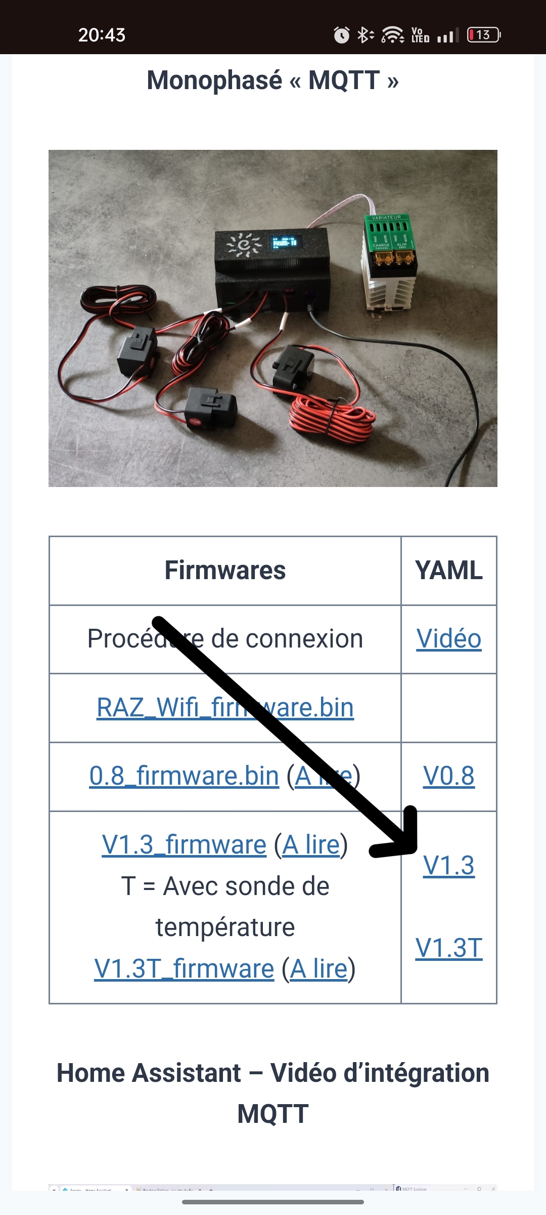

Citation de jimi le 19 janvier 2025, 19h55Je crois qu'il faut que je mette le nouveau code Yaml pour beneficier de la nouvelle mise a jour ?
Mais surement a la place de l'ancien code (de l'ancienne version) ?
Et c'est là que je bloque. Je ne sais pas où est ce code. Je ne sais pas comment le trouver... pour le remplacer.

Citation de Laurent le 19 janvier 2025, 20h49De ce que je vois sûr ta capture d'écran, le routeur ne doit pas être connecté à ton broker (HA) , sur l'écran du routeur le "OK" reste fixe?
Sinon le fichier Yaml est disponible à côté du firmware.
Citation de Laurent le 19 janvier 2025, 20h53Et aussi, regarde la vidéo "Home Assistant – Vidéo d’intégration MQTT " sur la page téléchargement, tu verra comment modifier le fichier Yaml.

J'ai bien le nouveau fichier Yaml de copié oui.
Effectivement.... le "OK" est pas fixe. Il ya 3 petits points en intervalles.

Citation de Laurent le 19 janvier 2025, 21h36Il faut donc que tu vérifies les paramètres mqtt que tu as rentré dans le routeur solaire : l' IP, le port, le login et le mot de passe.
