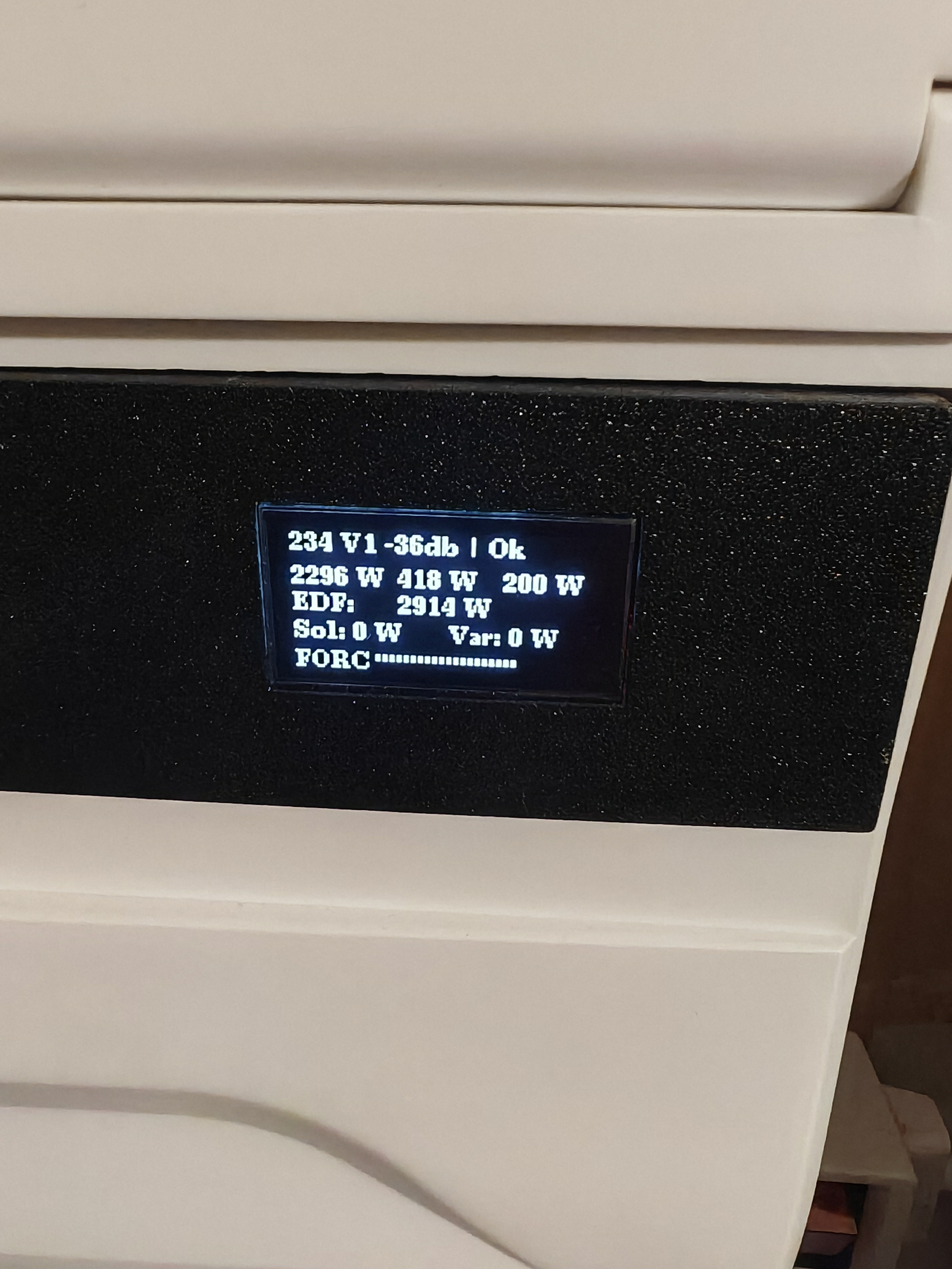

Je te confirme le bon fonctionnement du forçage et de l'arrêt des variateurs avec affichage de "Forc" et "Off" sur l'écran du routeur et bascule de Var1 à Var2 si Off du 1 et inversement.
Je suppose qu'il n'est pas possible d'afficher ces mêmes informations dans les entités RSolaireConsigneVarX de HA ?

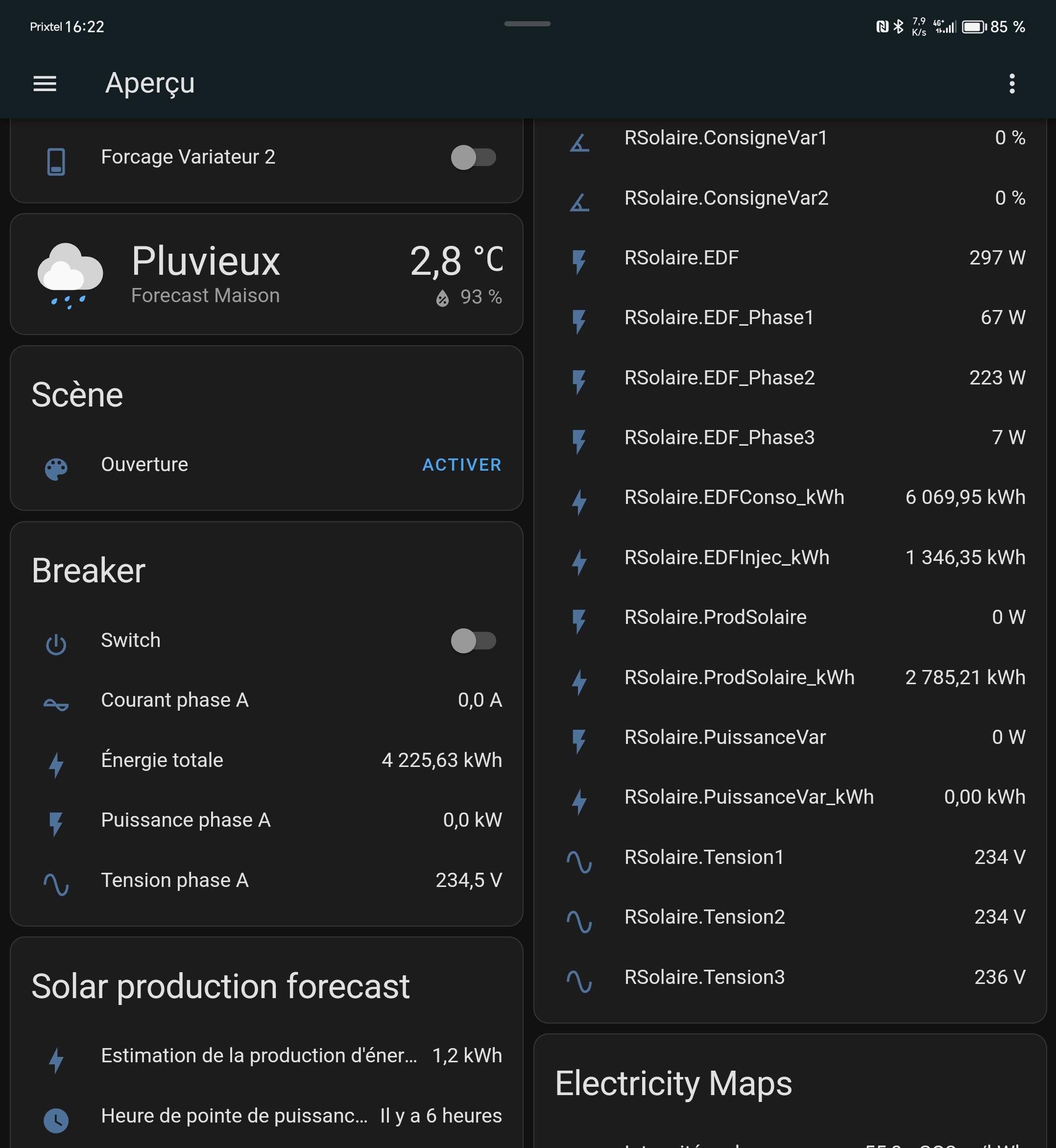

Citation de leonhart le 4 janvier 2025, 16h23Hello Laurent,
Je possède un routeur tri full que je viens de flashé avec la version 1.3, tout est ok sous HA sauf la remontée des informations sur la puissance injecter sur le chauffe-eau, j'ai bien vérifié mon cablage au cas où, une idée ?
Hello Laurent,

Citation de leonhart le 4 janvier 2025, 20h03Je te confirme que j'ai eu du surplus aujourd'hui, le routeur fait son travail car la consigne du variateur fonctionne correctement, c'est juste la remontée d'information sur la phase du chauffe eau qui reste malheureusement à zéro. Cela fait un peu plus d'une semaine que j'ai flashé le FW et j'ai eu plusieurs belle journée avec plusieurs KW de surplus, j'ai tenté de comprendre pourquoi avant de poster ce messageJe te confirme que j'ai eu du surplus aujourd'hui, le routeur fait son travail car la consigne du variateur fonctionne correctement, c'est juste la remontée d'information sur la phase du chauffe-eau qui reste malheureusement à zéro. Cela fait un peu plus d'une semaine que j'ai flashé le FW et j'ai eu plusieurs belles journées avec plusieurs KW de surplus, j'ai tenté de comprendre pourquoi avant de poster ce message 🙂

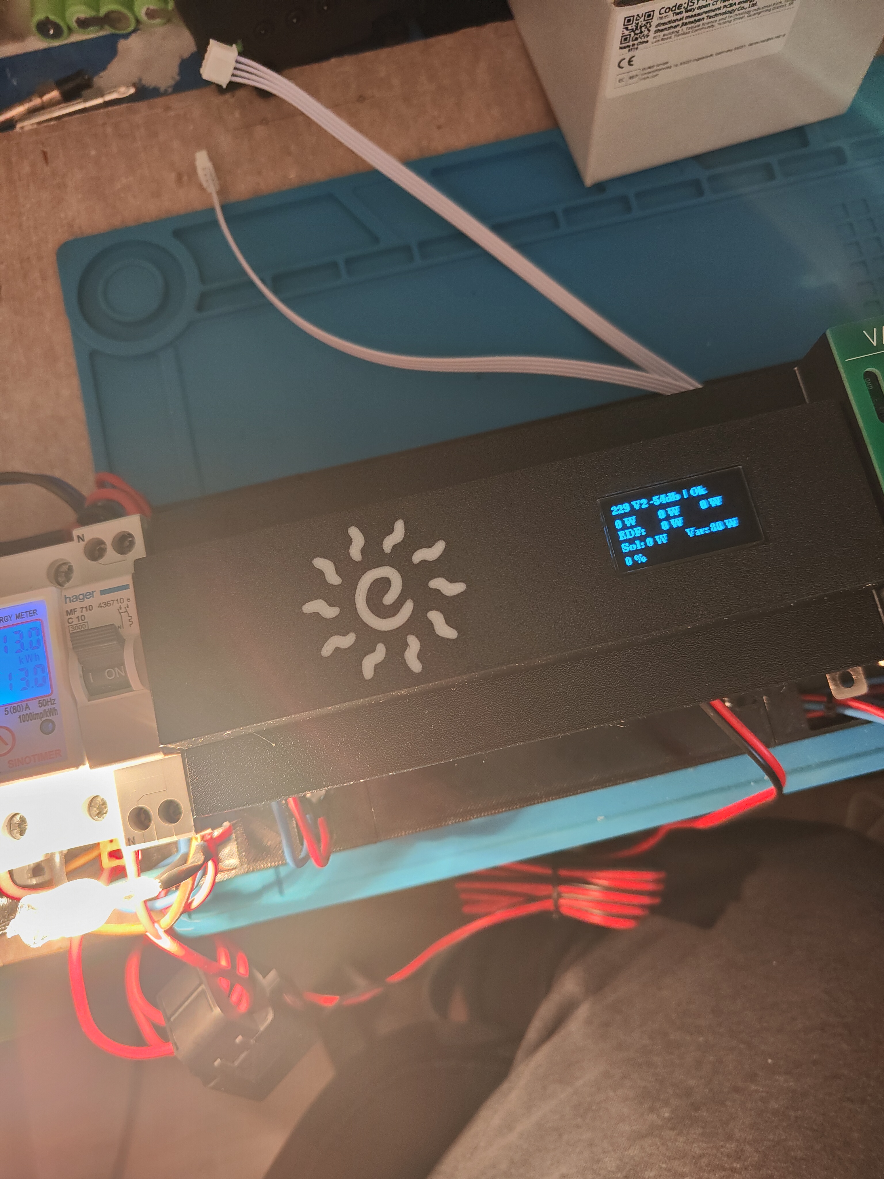

Citation de leonhart le 4 janvier 2025, 20h24Je te confirme que je n'ai rien sur l'afficheur en direct, idem sur MQTT explorer. Quand j'utilise le bouton de forçage j'ai bien la consigne à 100%, la conso EDF prend bien en compte la mise en fonction du variateur mais toujours pas de puissance afficher sur Var.

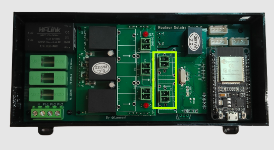

Citation de Laurent le 5 janvier 2025, 9h59Hello, je viens de démarrer un routeur Tri "Full" sur mon banc de test et je ne constate aucun problème avec la pince de comptage d'énergie vers le cumulus, coté mqtt cela fonctionne aussi.
Lorsque tu auras de la production solaire, peux-tu inverser les deux connecteurs comme sur la photo et me dire si la puissance VAR affiche correctement la production solaire ?

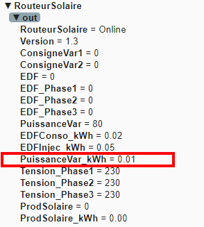

Fichiers téléversés :Citation de Laurent le 5 janvier 2025, 10h14Citation de Laurent le 5 janvier 2025, 9h59Hello, je viens de démarrer un routeur Tri "Full" sur mon banc de test et je ne constate aucun problème avec la pince de comptage d'énergie vers le cumulus, coté mqtt cela fonctionne aussi.
Aussi, peux-tu me dire dans mqtt exploreur si le champs PuissanceVar_kWh reste à zéro après 10 min de mise en service du routeur ?

Citation de leonhart le 5 janvier 2025, 10h20Bonjour Laurent, j'ai tenté ta manipulation et effectivement j'ai une remontée, j'ai compris pourquoi tu m'as fait faire cette manipulation donc j'ai démonté la fiche et je l'ai resserrée et miracle cela fonctionne parfaitement... Je m'excuse par avance d'avoir cru à un problème de FW, c'est juste un Hazard de circonstance, merci à toi Laurent pour ton professionnalisme et ton expertise, je te souhaite une très bonne année 2025 ensoleillée 🙂

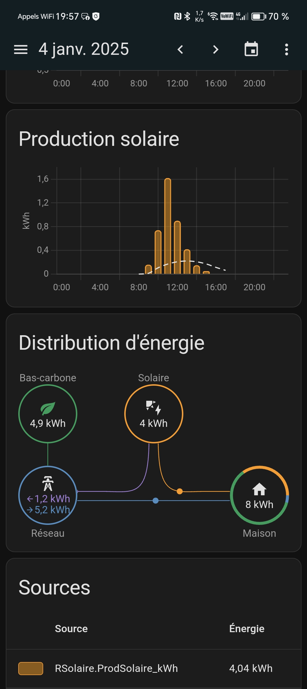

Citation de Edouard le 5 janvier 2025, 11h40Bonjour à tous et bonne année !
Je n'ai pas réussi à afficher sous HA:
- la valeur de la prodution de la journée, en cumulé: par ex 7525 Wh (entre 00h00 et à l'instant)
- et avoir un graphique avec la prod de chaque jour
Est ce que qq peut me conseiller ?
