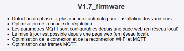

Je cherche des volontaires pour tester la version 1.7Beta3 (Compatible HA) pour le routeur triphasé Full (sans sonde de température).
Voici les améliorations :
- Détection de phase → plus aucune contrainte pour l'installation des variateurs
- Optimisation de la boucle de régulation
- Les paramètres MQTT sont configurables depuis une page web (en réseau local)
- La mise à jour est possible depuis une page web (en réseau local)
- Optimisation de la connexion et de la reconnexion Wi-Fi et MQTT
- Optimisation des trames MQTTC'est une grosse mise à jour...

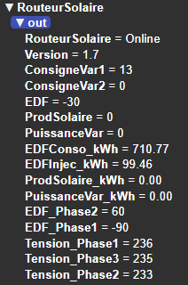

Citation de Florent le 19 octobre 2025, 10h33Alors, petit retour. Avec 2/3 trucs étrange visible sur la capture jointe.
J'ai la valeur ConsigneVar1=13. Ok, soleil léger ce matin. Mais la valeur PuissanceVar=0 n'est pas juste. J'ai un compteur en sortie de variateur pour compter ce que j'injecte dans mon chauffe eau. Et j'injecte bien. Donc valeur =0 n'est pas juste.
Prodsolaire=0. Pas logique vu que je produit.
Ensuite j'ai EDFInject_kWh=99.46 et EDFConso_kWh=710.77 qui ne bouge pas.
J'ai loupé un truc ou il y a un petit bug ?
En tout, beau boulot !!
Fichiers téléversés :Citation de Laurent le 19 octobre 2025, 12h47Hello, je pense que tes pinces variateur et production solaire sont à l'envers, peux tu vérifier.
La flèche doit toujours pointer vers la production d'énergie.

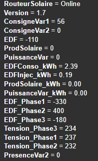

Citation de Florent le 19 octobre 2025, 13h43En fait je suis un boulet.
J'ai l'un des tout premier routeur tri, et il a le boitier du tri FULL. Alors que c'est un LITE....Quand je dis que je ne l'ai pas touché depuis la mise en route.......je savais même plus quel modèle j'avais......
Donc, après flash avec tous les fichiers du LITE, ca marche..presque.
Toujours pas de valeur PuissanceVar malgré que j'ai 56% de charge.
Citation de Laurent le 19 octobre 2025, 14h04Mdr 🤣
En effet, il faut bien choisir la version du firmware en fonction du modèle de routeur 😉
Avec le modèle lite tu ne pourras pas monitorer la production solaire et l'énergie envoyé au cumulus car ce modèle ne possède que 3 pinces (pour les 3 phases).
Redémarre MQTT explorer, tu n'auras plus d'anomalie.
Mdr 🤣
Citation de Florent le 19 octobre 2025, 14h07Pour la partie production, je récupere via ma passerelle Enphase.
Dommage pour la puissance du variateur. Mais logique finalement en LITE.
Merci en tout cas.
Merci en tout cas.
