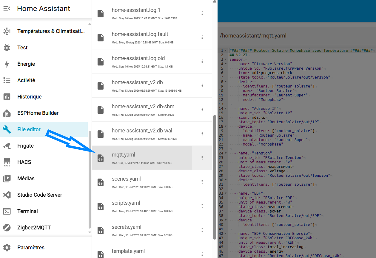

Citation de Laurent le 13 août 2026, 11h09Citation de Lionel du 21 le 13 août 2026, 10h25Bonjour à tous, petite question bête... Comment faire la mise à jour 2.2 dans HA avec le code Ymal? je ne sais pas ou le mettre. Lionel
Hello Lionel, bienvenue sur le forum !
Une fois le nouveau firmware injecté dans le routeur (via sa page web 192.168.....), il faut remplacer le code YAML dans le fichier mqtt.yaml à l’aide de l’application File Editor.

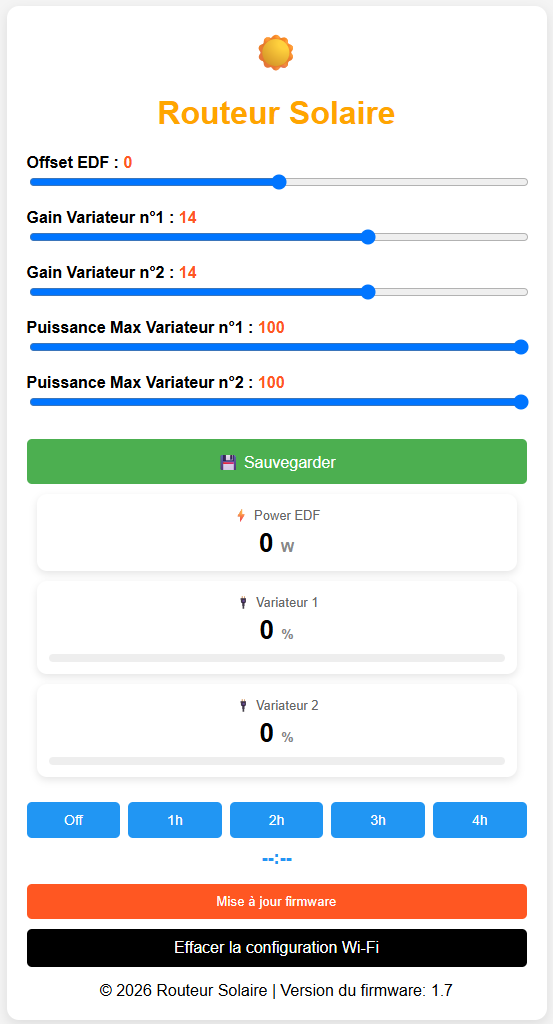

Citation de Laurent le 20 août 2026, 12h02Et voila la version "Web" est disponible pour le routeur Triphasé Lite 😉
Pour la 1ere mise à jour "Web", il faut utiliser la méthode "Mise à jour via port USB" On appuie sur « Connect », puis on injecte le firmware.
🔧 Mode d’emploi
🎯 Réglage de la consigne « Offset EDF »
La consigne Offset EDF définit le niveau de puissance échangée avec le réseau.
🔹 Fonctionnement :
- Offset = 0 W
→ Objectif : ne rien consommer ni injecter (équilibre parfait)- Offset = -100 W
→ Le routeur laisse volontairement 100 W partir vers le réseau- Offset = +100 W
→ Le routeur force une consommation de 100 W depuis le réseau👉 Ce réglage permet d’ajuster finement le comportement selon votre installation ou votre contrat.
⚙️ 4. Réglage des gains des variateurs
Les variateurs ajustent la puissance envoyée à la charge (ex : cumulus).
🔹 Gain proportionnel (réglage de 1 à 20)
- 1 → correction lente (stable mais peu réactif)
- 14 (valeur par défaut) → bon compromis
- 20 → correction très rapide
⚠️ Attention :
- Un gain trop élevé peut provoquer des oscillations (effet de pompage)
💡 Recommandations
- 🔹 Faible charge en sortie de cumulus → gain plus élevé possible
- 🔹 Forte charge en sortie de cumulus → réduire le gain pour éviter les instabilités
👉 En pratique :
Plus la puissance pilotée est importante, plus le gain doit être faible.
🧠 5. Conseils d’utilisation
- Ajustez l’offset EDF selon votre stratégie (autoconsommation vs injection)
- Commencez avec le gain par défaut (14) puis affinez
- Surveillez les comportements (oscillations, déclenchements intempestifs)
