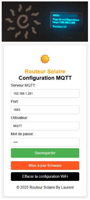

Étape 2 : Configurer le MQTT
Une fois connecté à votre réseau Wi-Fi, le routeur affichera son adresse IP.
Depuis votre ordinateur, ouvrez cette adresse dans votre navigateur afin de renseigner les informations de connexion de votre broker MQTT :
  • Adresse IP du broker (généralement la même que celle de Home Assistant)
  • Nom d’utilisateur
  • Mot de passe

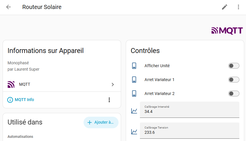

Dernière étape : calibrer la tension et l’intensité
Comme ce routeur n’était pas prévu a la base pour fonctionner avec HA, il va falloir calibrer la tension et l’intensité de mesure.
Pour cela vous avez 2 champs disponibles dans le menu « appareils » et Routeur Solaire
Le champ Calibrage Tension permet d’ajuster la mesure de la tension. Pour effectuer ce réglage, utilisez un multimètre, puis modifiez la valeur du paramètre Calibrage Tension jusqu’à ce que le routeur affiche une tension identique à celle mesurée.
Une fois le calibrage de la tension terminé, vous pouvez passer au Calibrage Intensité (qui est ensuite converti en watts). Cette mesure ne peut pas être réalisée avec un multimètre. Vous devrez utiliser les informations fournies par votre compteur Linky ou par votre installation solaire.
Par exemple, si votre installation produit 2 kW, ajustez la valeur Calibrage Intensité jusqu’à ce que le routeur affiche également 2 kW de production solaire.

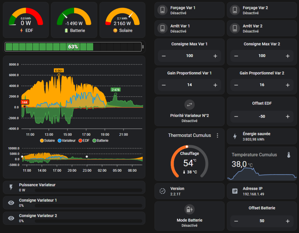

Il ne vous reste plus qu’à créer vos tableaux de bord Home Assistant. 😉
Voici un exemple de tableau de bord pour une installation équipée d’une batterie et d’une sonde de température :
