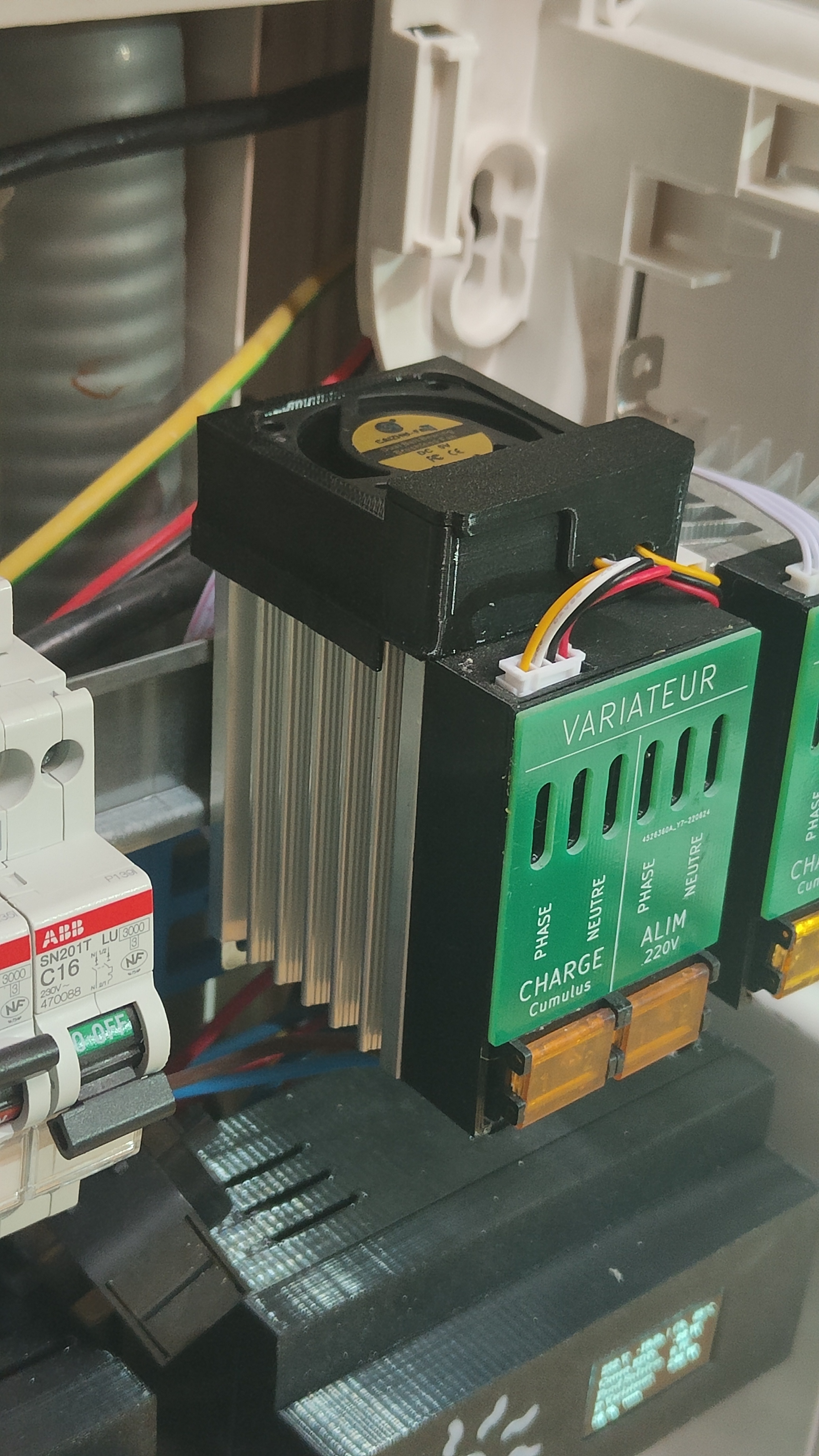

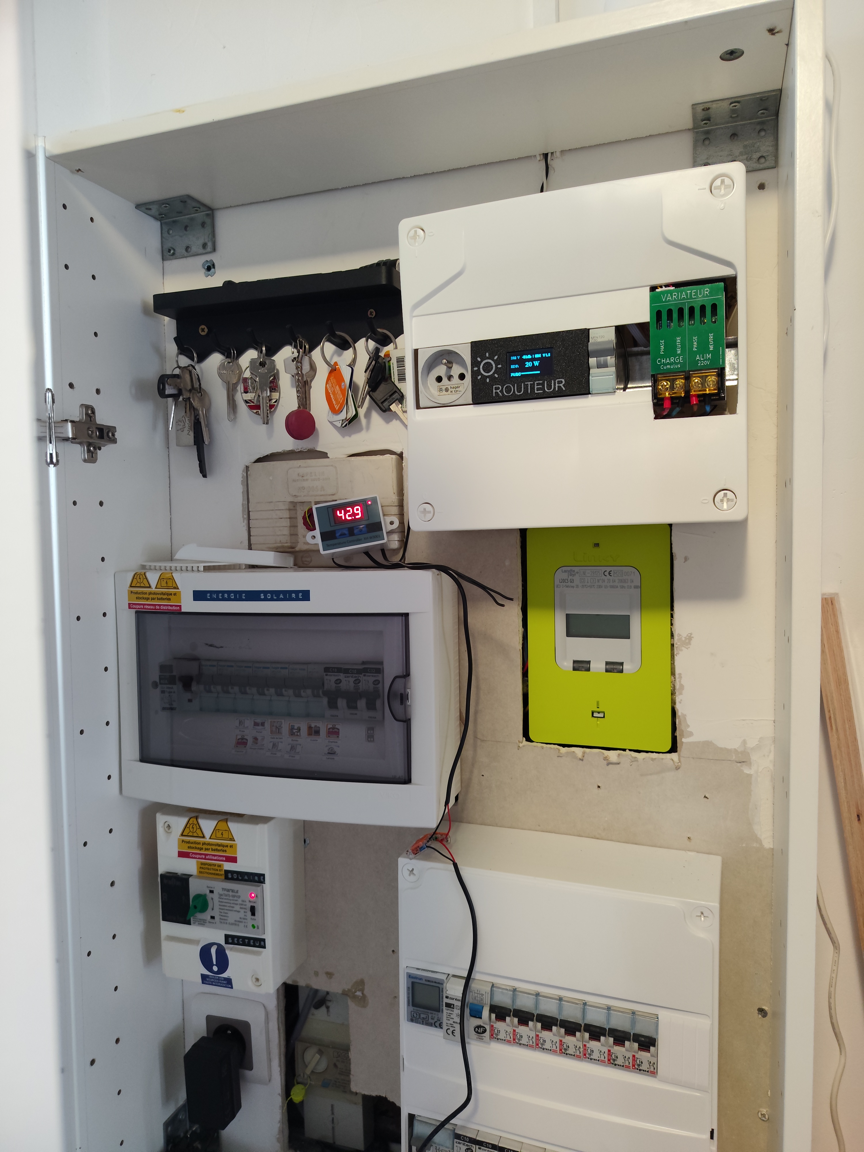

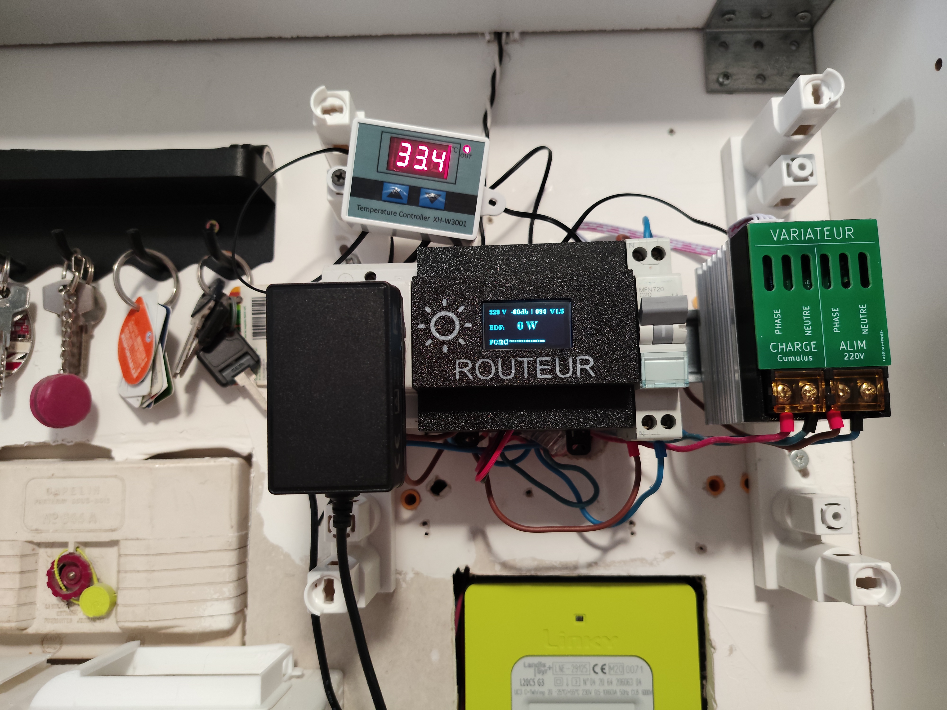

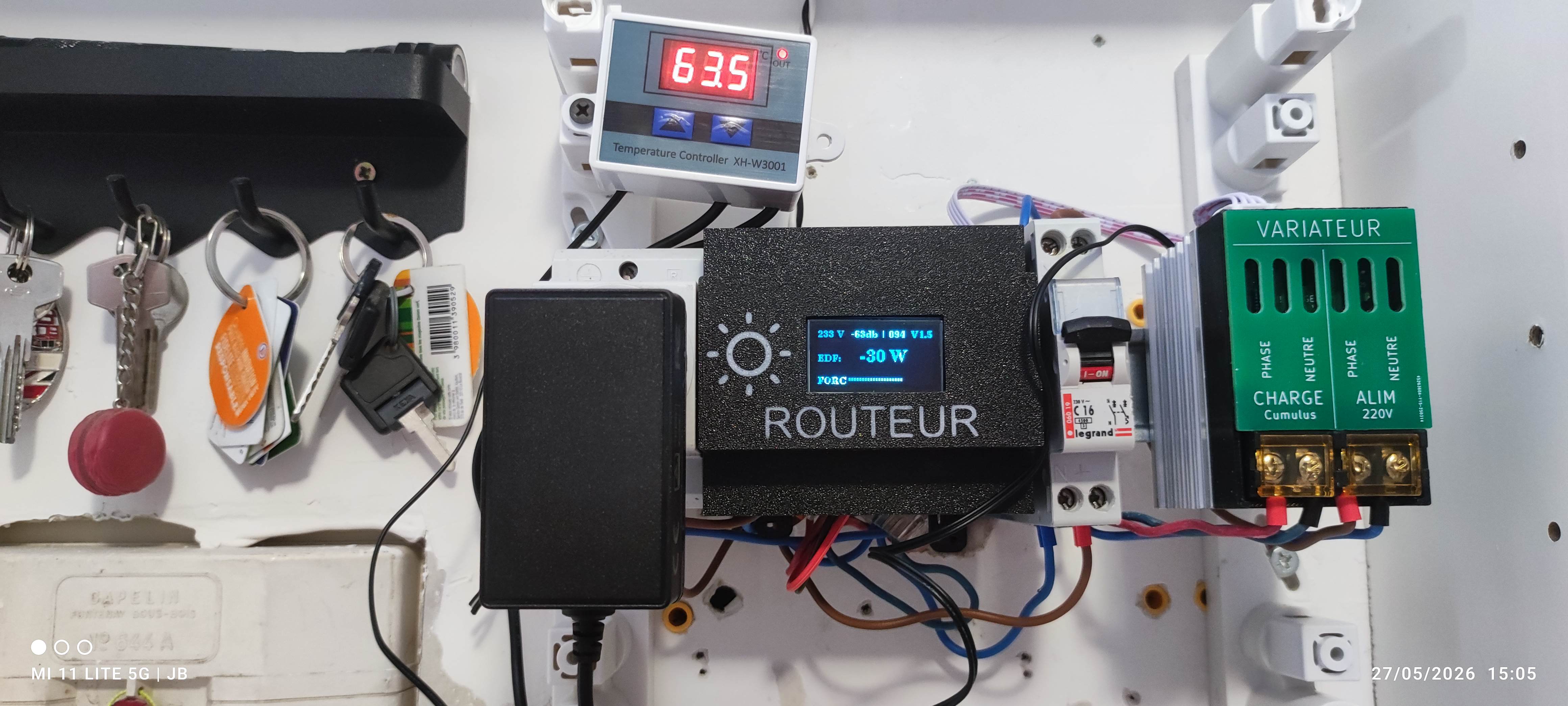

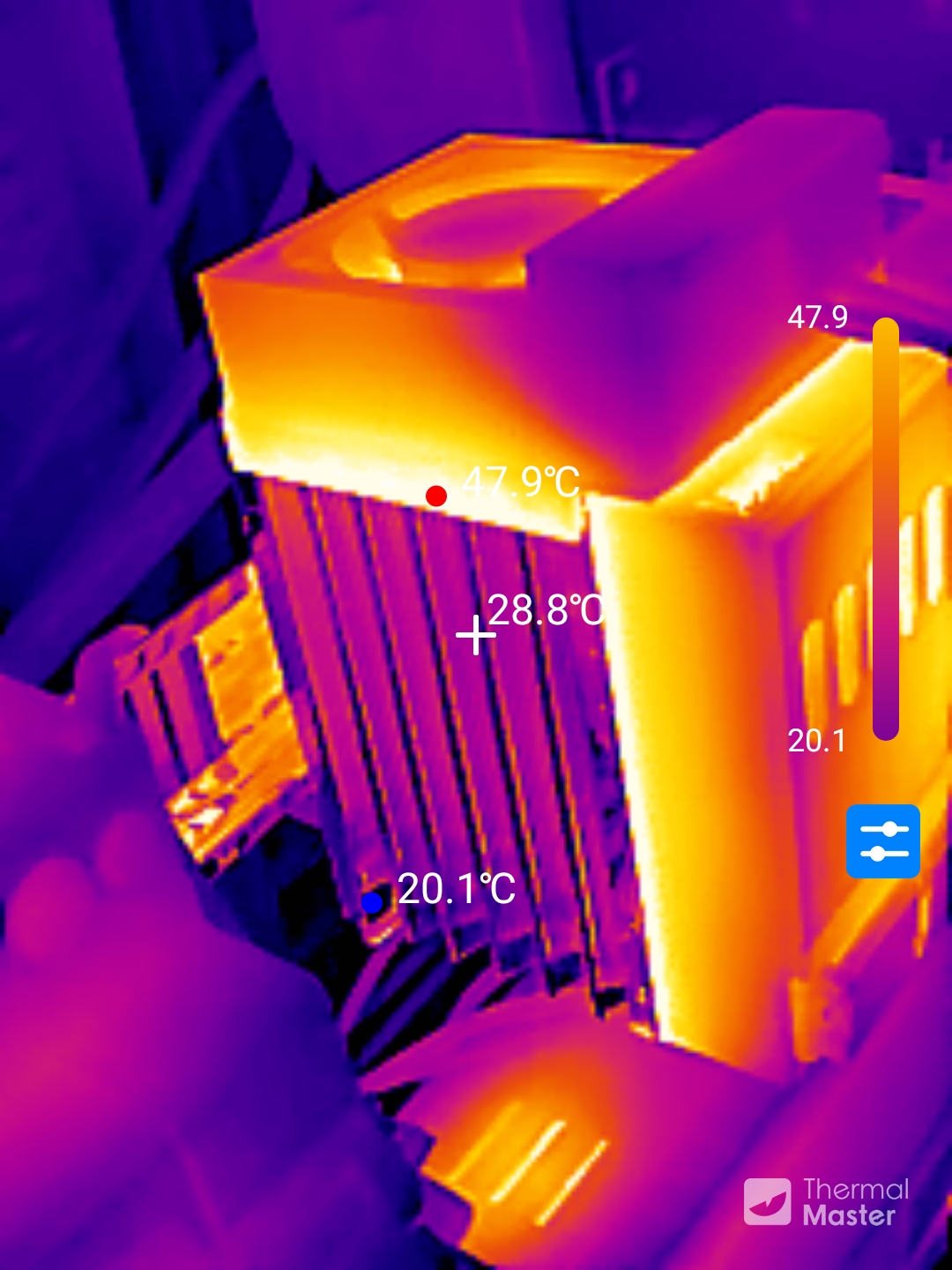

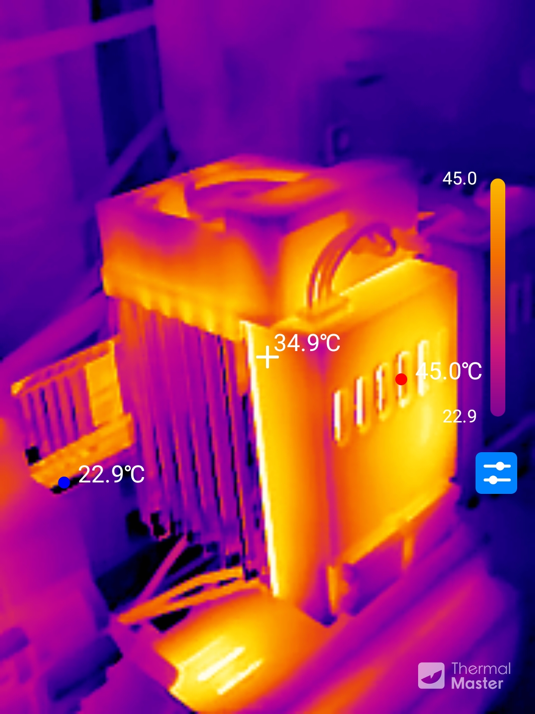

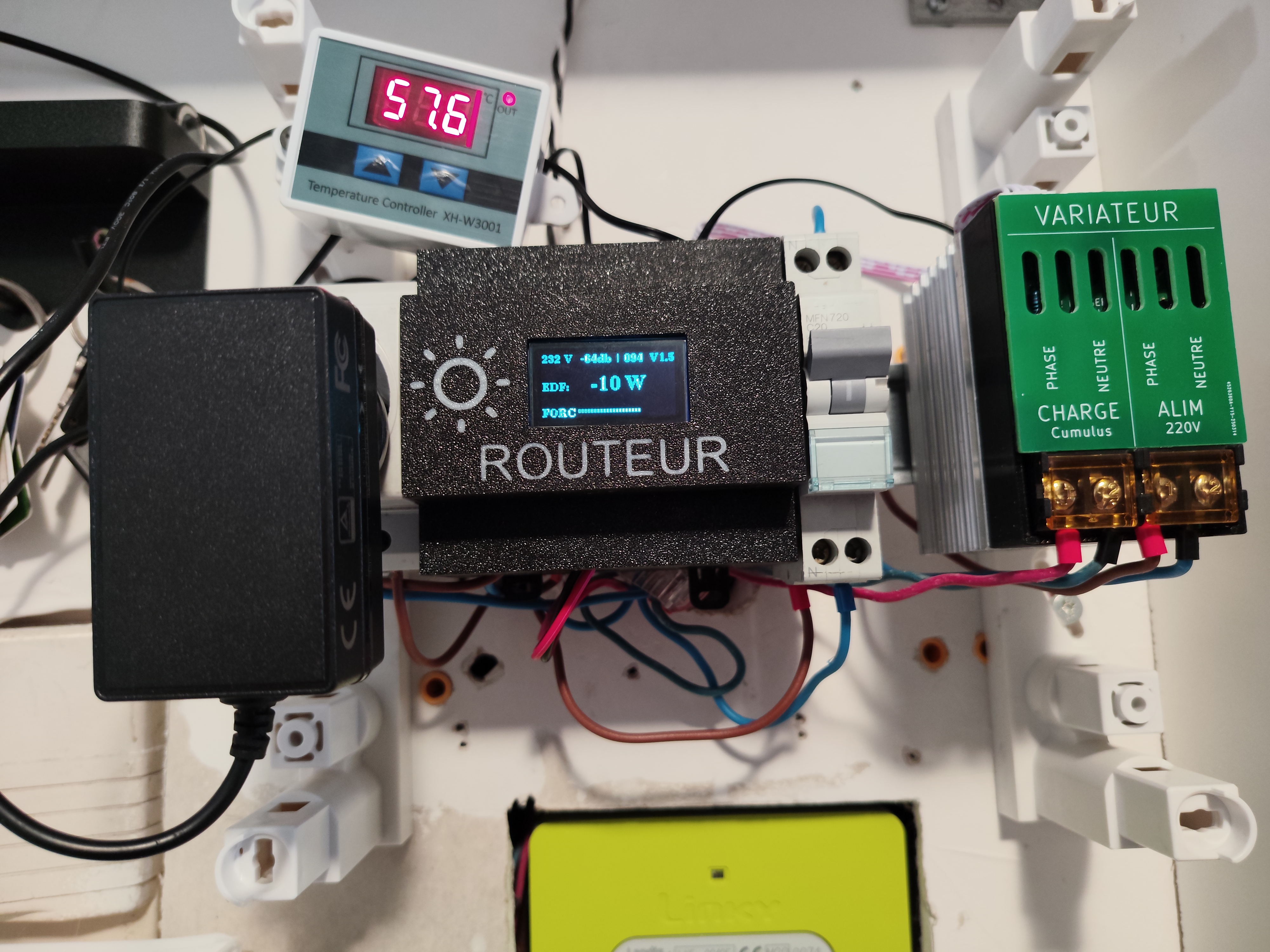

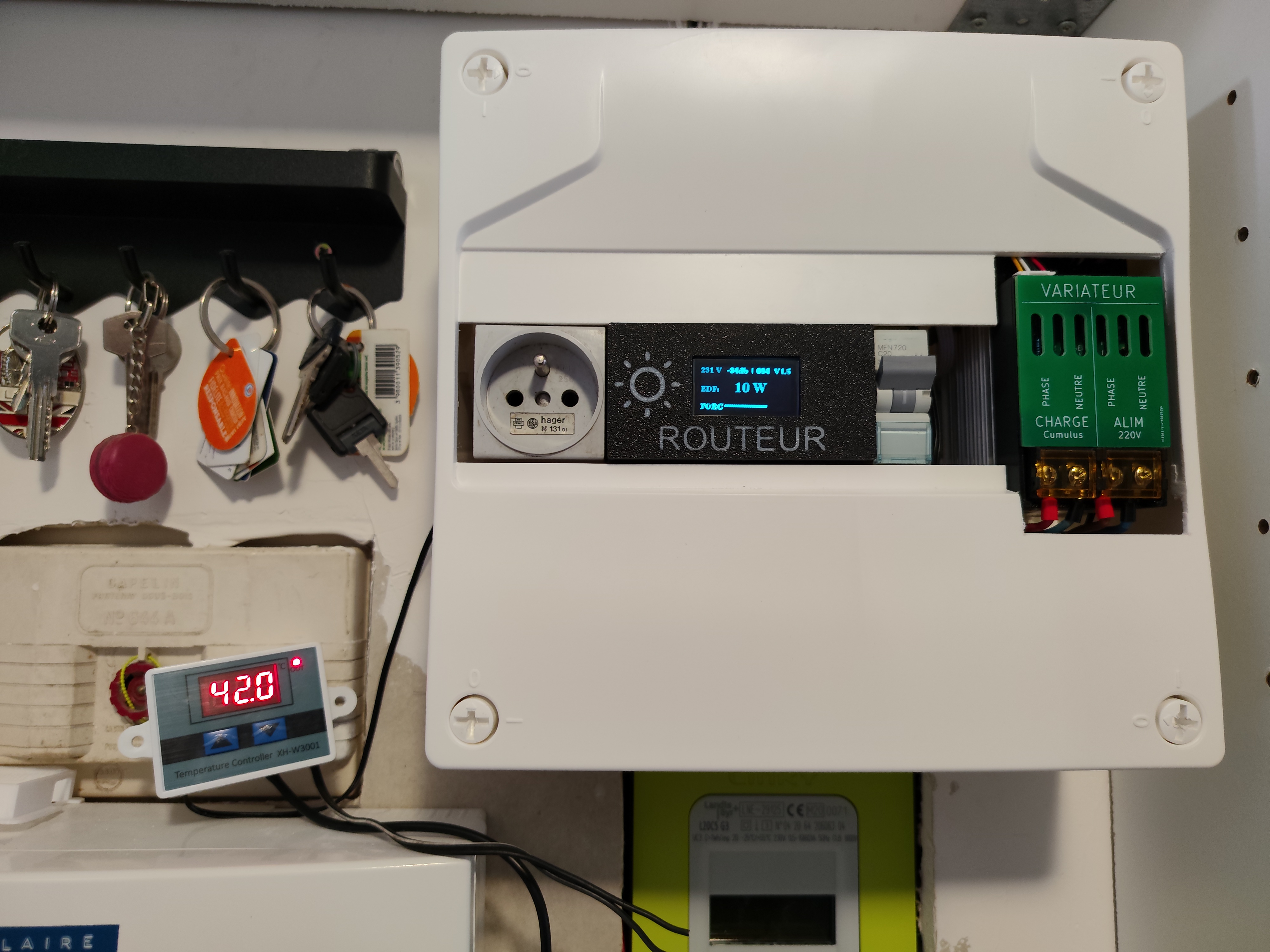

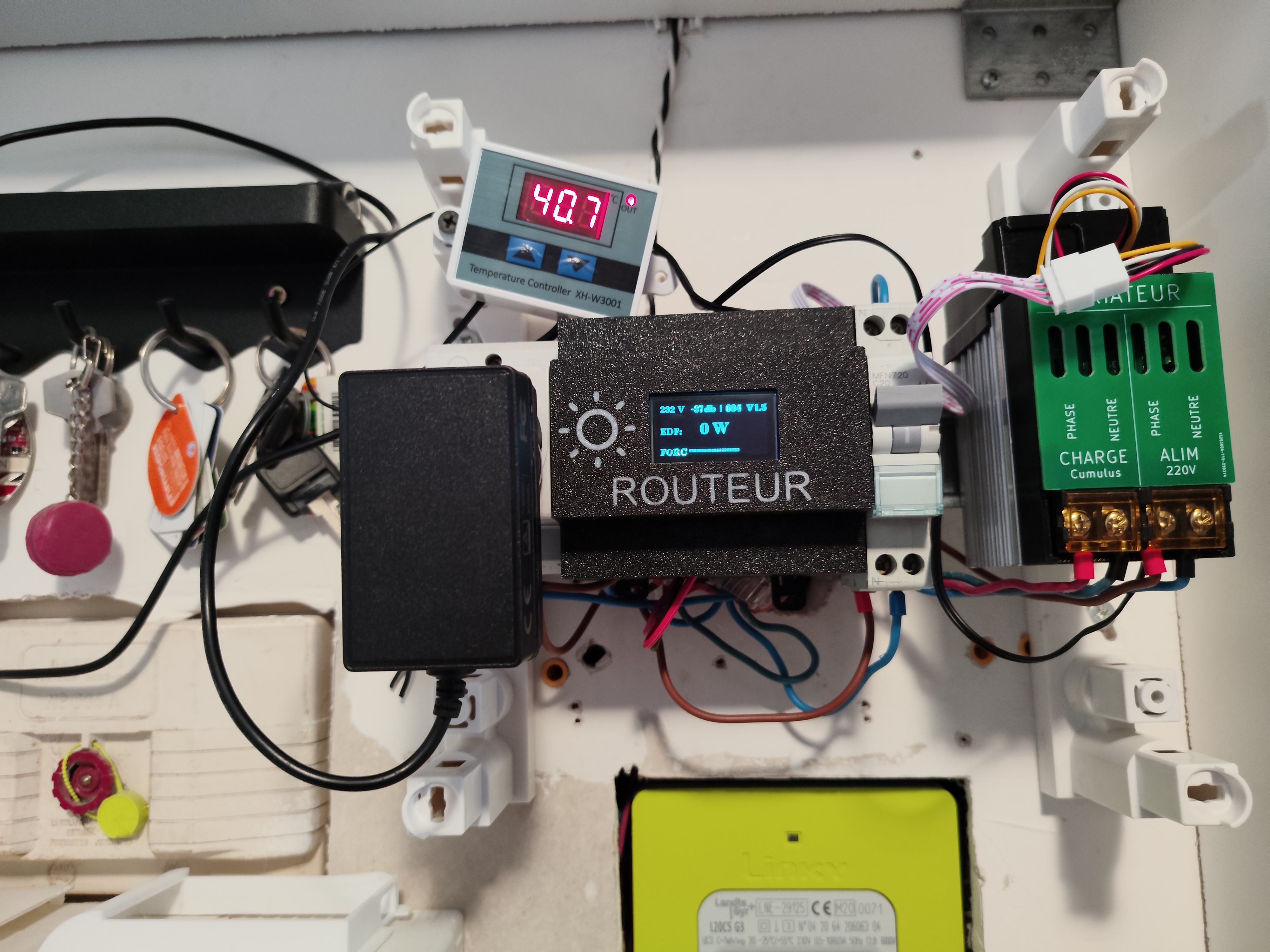

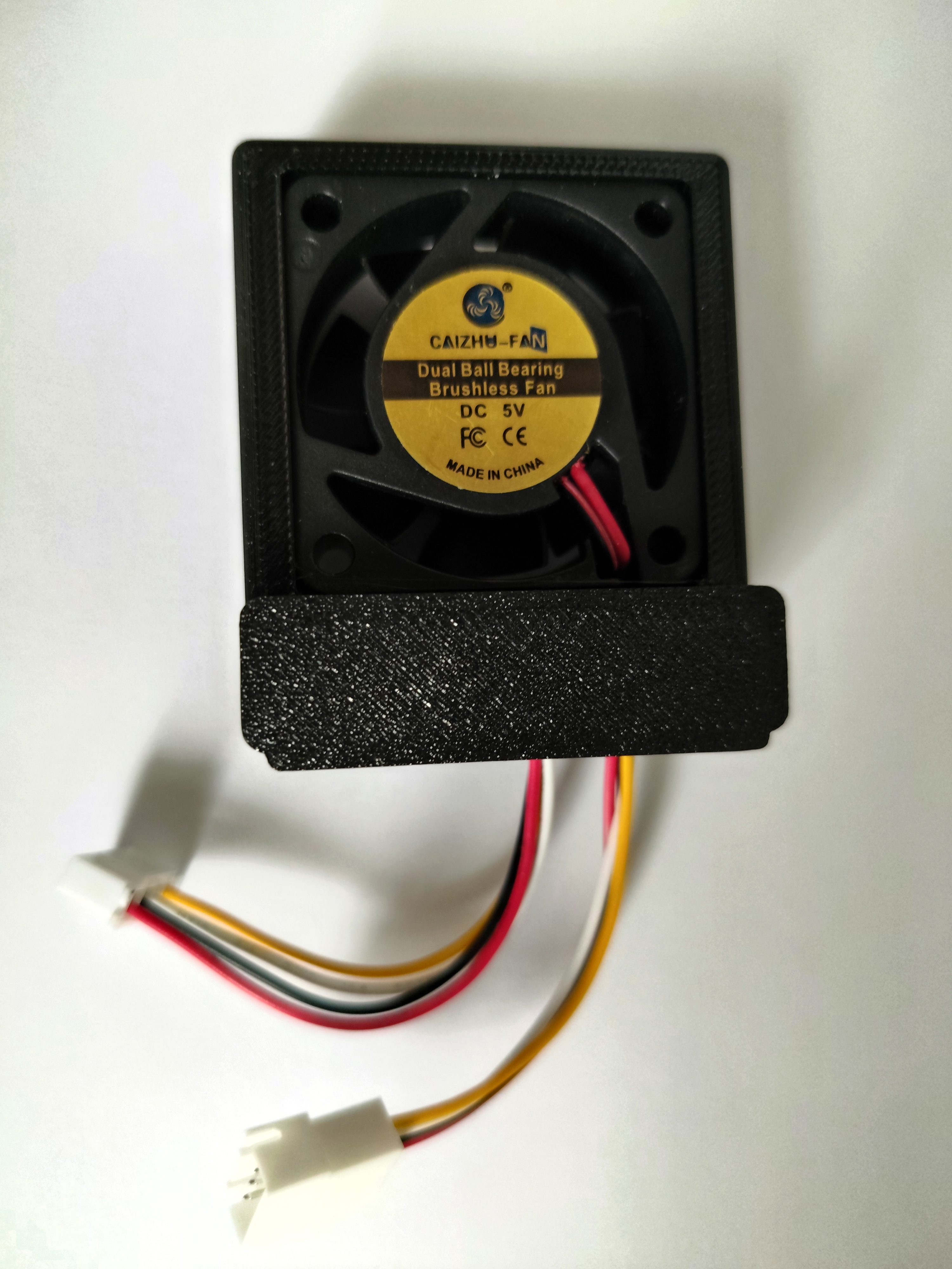

Citation de jbmur le 2 juin 2026, 20h04Bonsoir Laurent , j'ai reçu le ventilo et je l'ai mis en service . Parfaite qualité du produit. Fonctionne a merveille .
Ci joint photos. J'ai placé une sonde température dans les ailettes . J'ai lancé une marche forcée d'une heure a 2000w.
1° photo Température de démarrage
2° " " pendant la canicule
3° " "" cet après midi sans ventilation
4° "" "" avec ventilation sans coffret
5° """ """ avec ventilation et coffret
6° "" """ Le coffret étant dans un placard , j'avais besoin de cette version ventilée.
Grand merci Laurent.

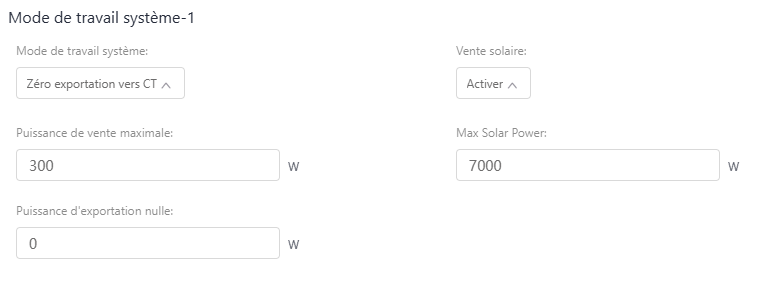

Citation de Laurent le 7 juin 2026, 16h16En on-grid, il n'est pas possible de faire du zéro injection absolu tout en utilisant un routeur solaire, car le routeur n'est pas capable de détecter avec précision s'il y a un surplus de production solaire disponible.
Sur ton Deye, tu dois activer l'option Zero Export (avec le transformateur de courant CT du Deye), mais aussi activer l'option de revente vers le réseau, en fixant une limite de 200 à 300 W.
Comme sur cette capture d'écran.

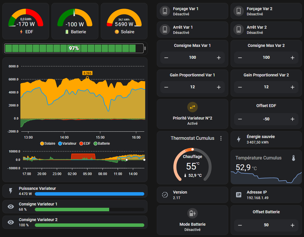

Fichiers téléversés :Citation de Laurent le 7 juin 2026, 16h23Exemple chez moi 😉
Var 1 = cumulus
Var 2 = réchauffeur de piscineMon offset est réglé à -50 W afin de privilégier la batterie. Si l'offset est à 0 W ou +50 W, c'est le cumulus qui est privilégié.
Exemple chez moi 😉
Var 1 = cumulus
