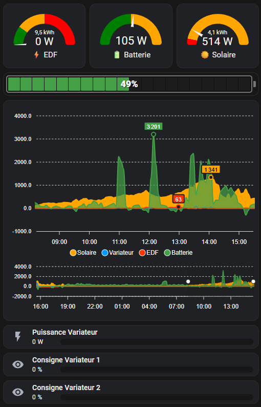

Citation de jbmur le 1 avril 2025, 18h56Bonsoir, par cette belle journée , voila un bon résultat pour une petite installation de 2.4KW de panneaux.
La ligne bleu est la consommation sortie onduleur OFF grid
La ligne rouge haute la conso coté OFF grid mais par EDF
La ligne rouge basse la production injecté sur EDF
On peut voir a 12h30 la batterie chargée et le basculement sur ON grid pour alimenter le reste de la maison ( cuisine et gros consommateurs ) , mais la partie OFF grid reste indépendante et alimentée par le solaire.
Le routeur étant connecté en permanent sur la ligne ON grid , il se met en route et utilise la production en fonction de la consommation des autres pareils .

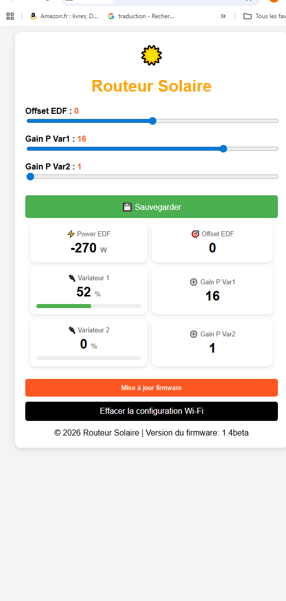

Un petit souci,
lors de la charge du ballon ,comme en ce moment , j'ai toujours une fluctuation de -20 W a - 500 W sur Power EDF.
Ci joint copie écran . En modifiant le gain P a 5 , le variateur est plus stable et Power est moins élevé -20 a -120w mais ce sont des W qui vont sur Enedis.

Un petit souci,

Citation de Laurent le 12 avril 2026, 14h35Hello,
Si tu constates, après la modification du gain, qu’entre -20 et -120 W sont injectés chez Enedis, essaie d’augmenter l’offset EDF à ~50 W. En théorie, cela devrait réduire l’injection.
Je vais ajouter un bouton de forçage avec un délai paramétrable (de 1 h à 4 h). Qu’en penses-tu ?

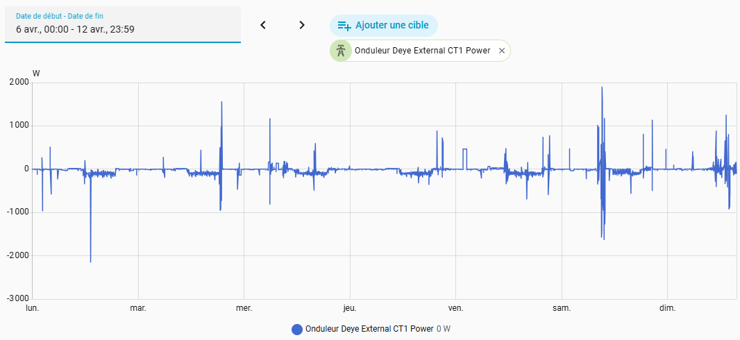

Citation de jbmur le 19 avril 2026, 17h12Bonjour, suite de mon problème de pince du DEYE. Et bien merci pour ta version Lite Page web Local. Grace a l'affichage du routeur , comme je vois en direct les W qui passe en EDF j'ai augmenté le Zéro export Power de 20w a 137w et ça fonctionne . Je comprend pas pourquoi aussi élevé , mais maintenant j'ai une fluctuation de 0W a +20W . Donc tout vas bien .

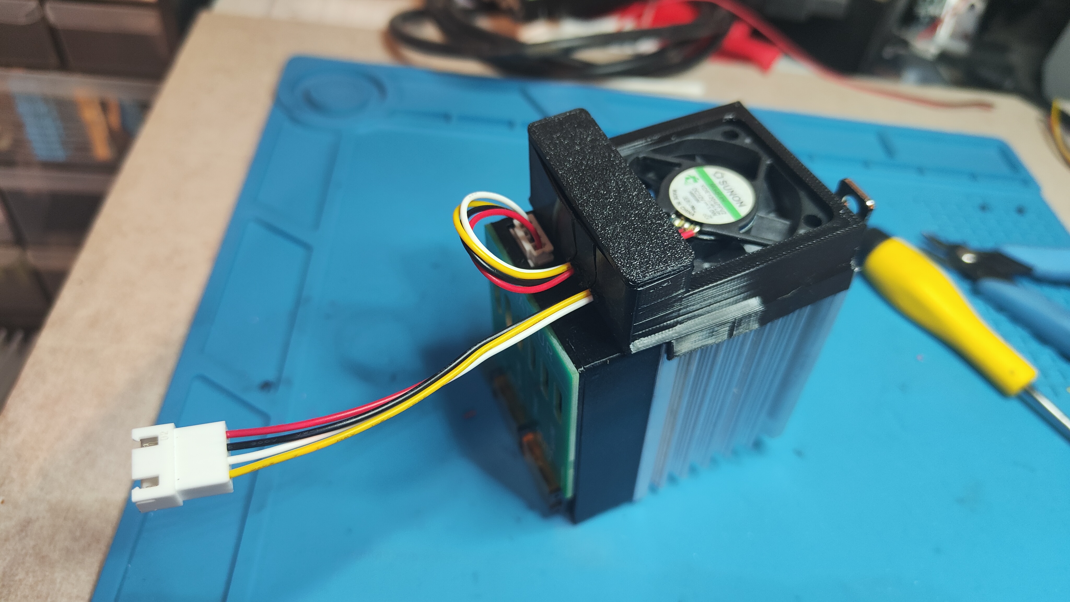

Citation de Laurent le 10 mai 2026, 11h44Je regarde pour développer un truc simple à intégrer afin de refroidir le variateur. J’ai une idée qui devrait être efficace 😉 Je reviendrai vers toi rapidement.

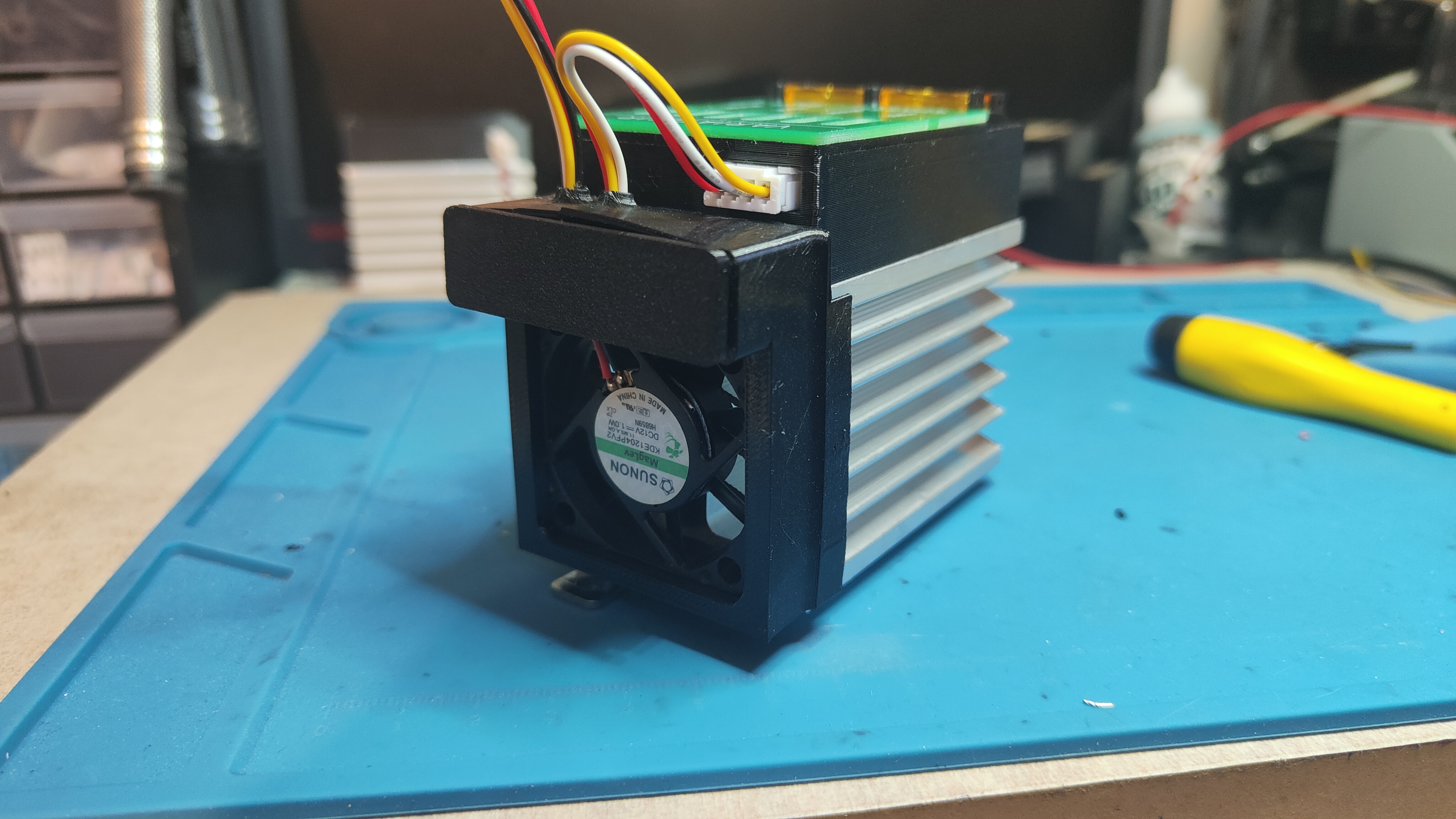

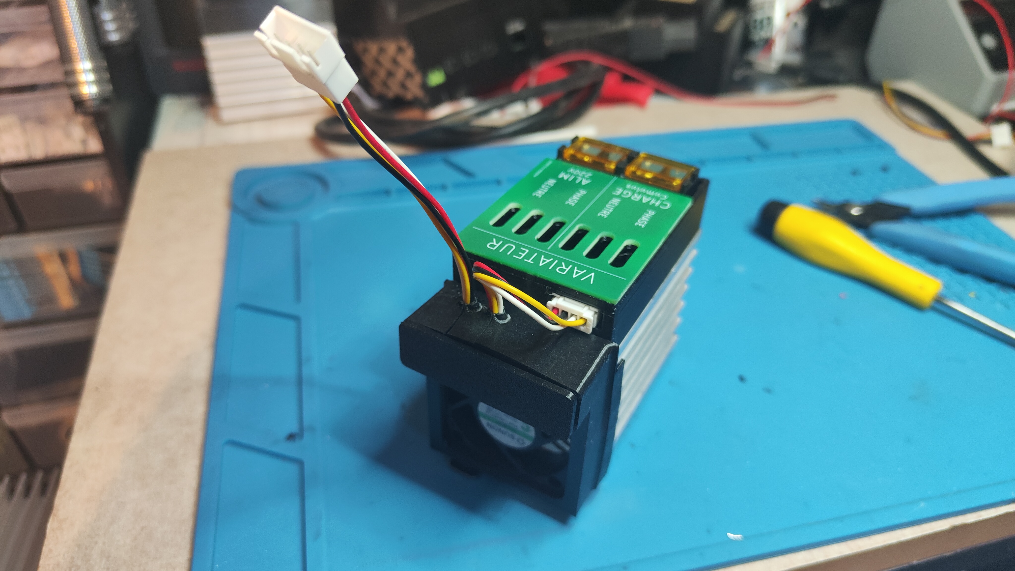

Citation de Laurent le 11 mai 2026, 12h26Prototype terminé, je viens de commander quelques composants pour la version définitive.
C’est imprimé en « caoutchouc » et ça se clipse sur le dessus du variateur. Le ventilateur fonctionne uniquement lorsque le variateur est en fonctionnement.
Je t’en enverrai un pour test 😉
