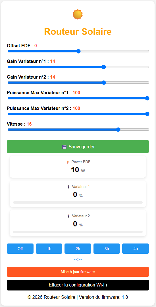

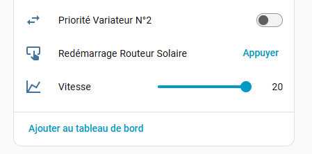

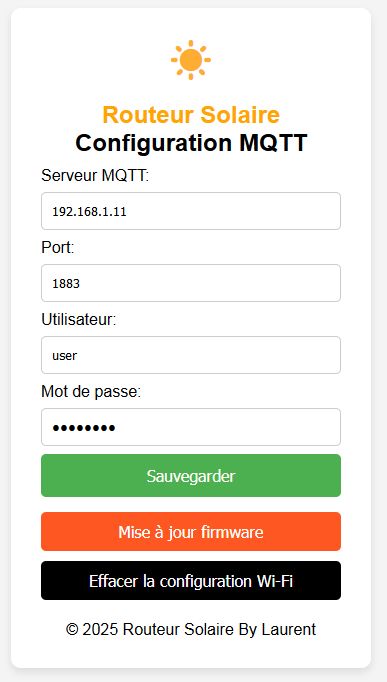

Citation de Laurent le 20 août 2026, 12h02Et voila la version "Web" est disponible pour le routeur Triphasé Lite 😉
Pour la 1ere mise à jour "Web", il faut utiliser la méthode "Mise à jour via port USB" On appuie sur « Connect », puis on injecte le firmware.
🔧 Mode d’emploi
🎯 Réglage de la consigne « Offset EDF »
La consigne Offset EDF définit le niveau de puissance échangée avec le réseau.
🔹 Fonctionnement :
- Offset = 0 W
→ Objectif : ne rien consommer ni injecter (équilibre parfait)- Offset = -100 W
→ Le routeur laisse volontairement 100 W partir vers le réseau- Offset = +100 W
→ Le routeur force une consommation de 100 W depuis le réseau👉 Ce réglage permet d’ajuster finement le comportement selon votre installation ou votre contrat.
⚙️ 4. Réglage des gains des variateurs
Les variateurs ajustent la puissance envoyée à la charge (ex : cumulus).
🔹 Gain proportionnel (réglage de 1 à 20)
- 1 → correction lente (stable mais peu réactif)
- 14 (valeur par défaut) → bon compromis
- 20 → correction très rapide
⚠️ Attention :
- Un gain trop élevé peut provoquer des oscillations (effet de pompage)
💡 Recommandations
- 🔹 Faible charge en sortie de cumulus → gain plus élevé possible
- 🔹 Forte charge en sortie de cumulus → réduire le gain pour éviter les instabilités
👉 En pratique :
Plus la puissance pilotée est importante, plus le gain doit être faible.
🧠 5. Conseils d’utilisation
- Ajustez l’offset EDF selon votre stratégie (autoconsommation vs injection)
- Commencez avec le gain par défaut (14) puis affinez
- Surveillez les comportements (oscillations, déclenchements intempestifs)

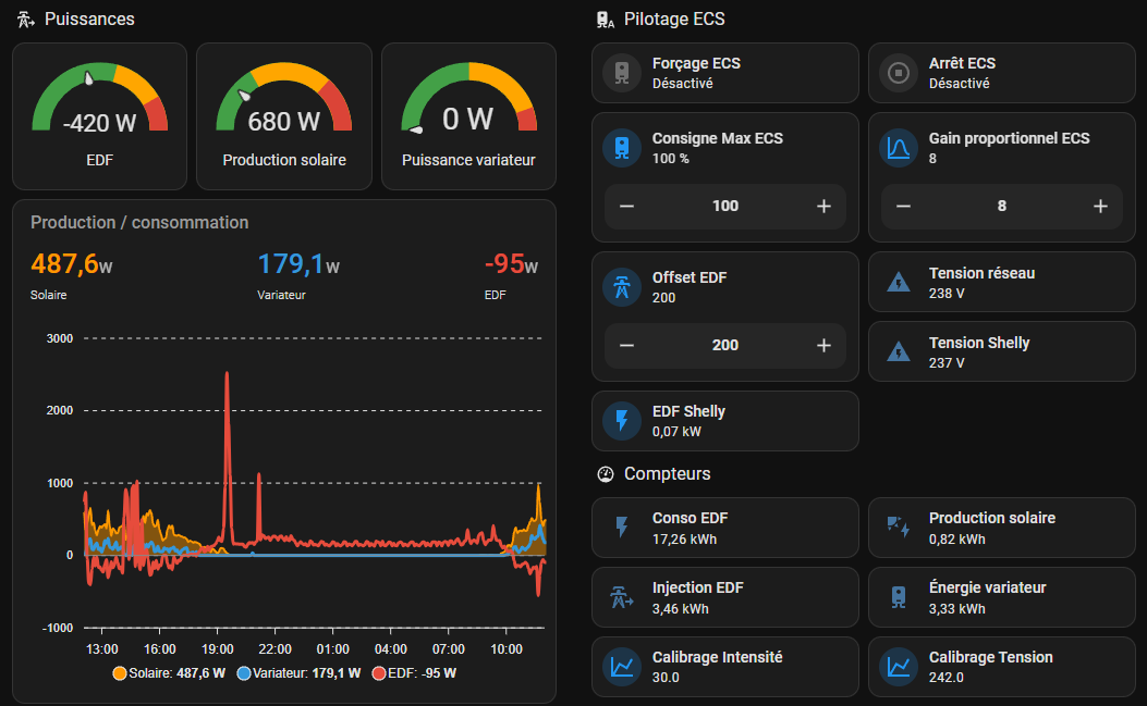

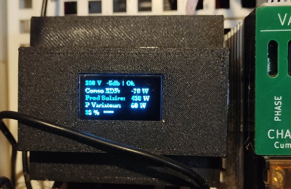

Citation de Nico29 le 8 septembre 2026, 12h07Bonjour à tous,
J'ai effectué la migration de mon routeur monophasé V1 vers HA (MQTT) et je rencontre 2 problèmes après avoir effectué l'ensemble de la procédure :
- l'écran du routeur est devenu très difficile à lire, la moitié des lignes (une sur deux alternées) sont floues et plus claires que les autres ;
- le variateur pompe (revient très fréquemment à 0) et régule "bas" (tendance permanente à injecter vers EDF malgré un Offset EDF à +200).
Je joins une capture de mon tableau de bord HA (la puissance "EDF Shelly" est décalée car elle est rafraichie moins souvent) et une photo du routeur.
Merci pour votre aide !
Nicolas

Fichiers téléversés :Citation de Laurent le 8 septembre 2026, 12h48Hello @nico29,
Bienvenue sur le forum !
Tu as donc installé la version Bêta (V2.2Beta6_firmware) ? Ce bug m'a justement été remonté par un autre utilisateur et j'ai pu prendre la main sur son PC pour comprendre. J'ai trouvé d'où vient le problème : c'est la détection des variateurs qui rencontre des soucis. J'ai dû réaliser un patch qui a résolu le problème.
Ci-joint la version patchée, n'hésite pas à me faire un retour sur toute autre anomalie.
J'aimerais aussi que ceux qui viennent de migrer puissent vérifier la cohérence des compteurs d'énergie après plusieurs jours de fonctionnement.En fonction de vos retours , ce nouveau firmware sera déposé sur la page officiel de téléchargement.

Hello, par curiosité, je vais faire une version de test (tri lite) avec la possibilité de saturer la correction, c’est-à-dire de demander au routeur d’aller un peu moins vite dans la correction, sans impacter le gain de correction.
Je posterai cette version de test sur ce forum. J’aimerais bien voir si ça aura un impact sur ton installation.
Citation de Laurent le 12 septembre 2026, 12h07@rodjeur ,
Et voilà une version de test pour le Tri Lite. J’ai ajouté un curseur « Vitesse » qui va de 1 à 20. Cette nouvelle fonction sert à brider la correction : si la valeur « Vitesse » est réglée à 5, le routeur ne pourra pas dépasser 5 % de correction par seconde.
La valeur par défaut est de 20. À toi de jouer et de nous faire un retour.
PS : Un conseil pour faire les tests : laisse les gains des variateurs à 14.
Si c’est concluant pour les installations en couplage AC, je pourrai étendre cette fonction aux autres routeurs.
Merci pour ta participation 😉
@rodjeur ,
