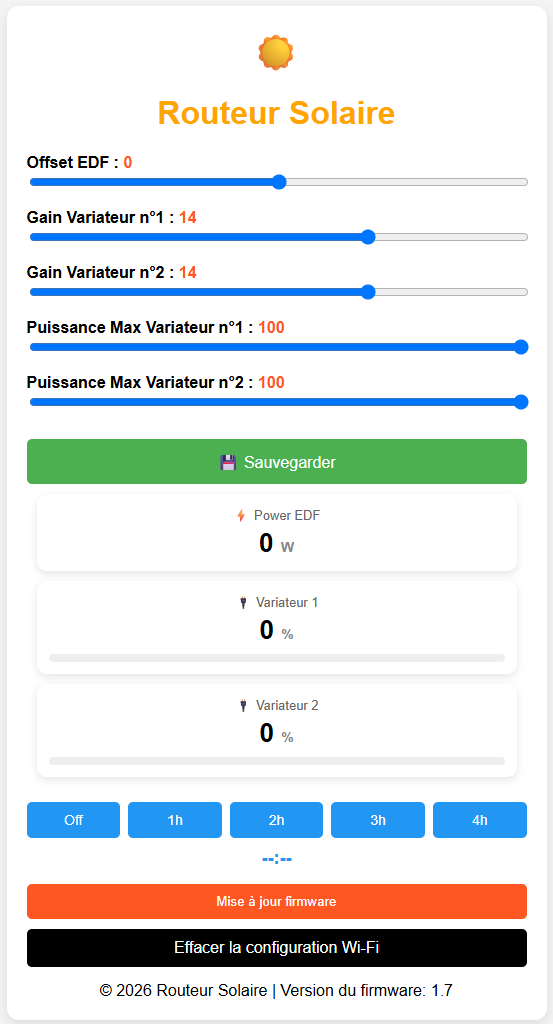

Triphasé Lite « Web Local »
V1.7 Web Local firmware
- Réglage de la valeur de consigne maximale pour les variateurs 1 et 2.
- Optimisation de la boucle de régulation (évite le phénomène de pompage sur les fortes puissances).
- Possibilité de faire une marche forcée du cumulus (de 1h à 4h).
- Version intégrant une interface web permettant de visualiser en temps réel la valeur EDF et les consignes des variateurs, ainsi que d’interagir avec le routeur.
- Implémentation d'une consigne de réglage de l'offset EDF, avec une plage de variation comprise entre -500 W et +500 W.
- Possibilité de modifier les gains proportionnels des deux variateurs (14 est la valeur par défaut)
- Visualisation, en haut à droite de l’écran du routeur, des 3 derniers chiffres de l’adresse IP de la page web
