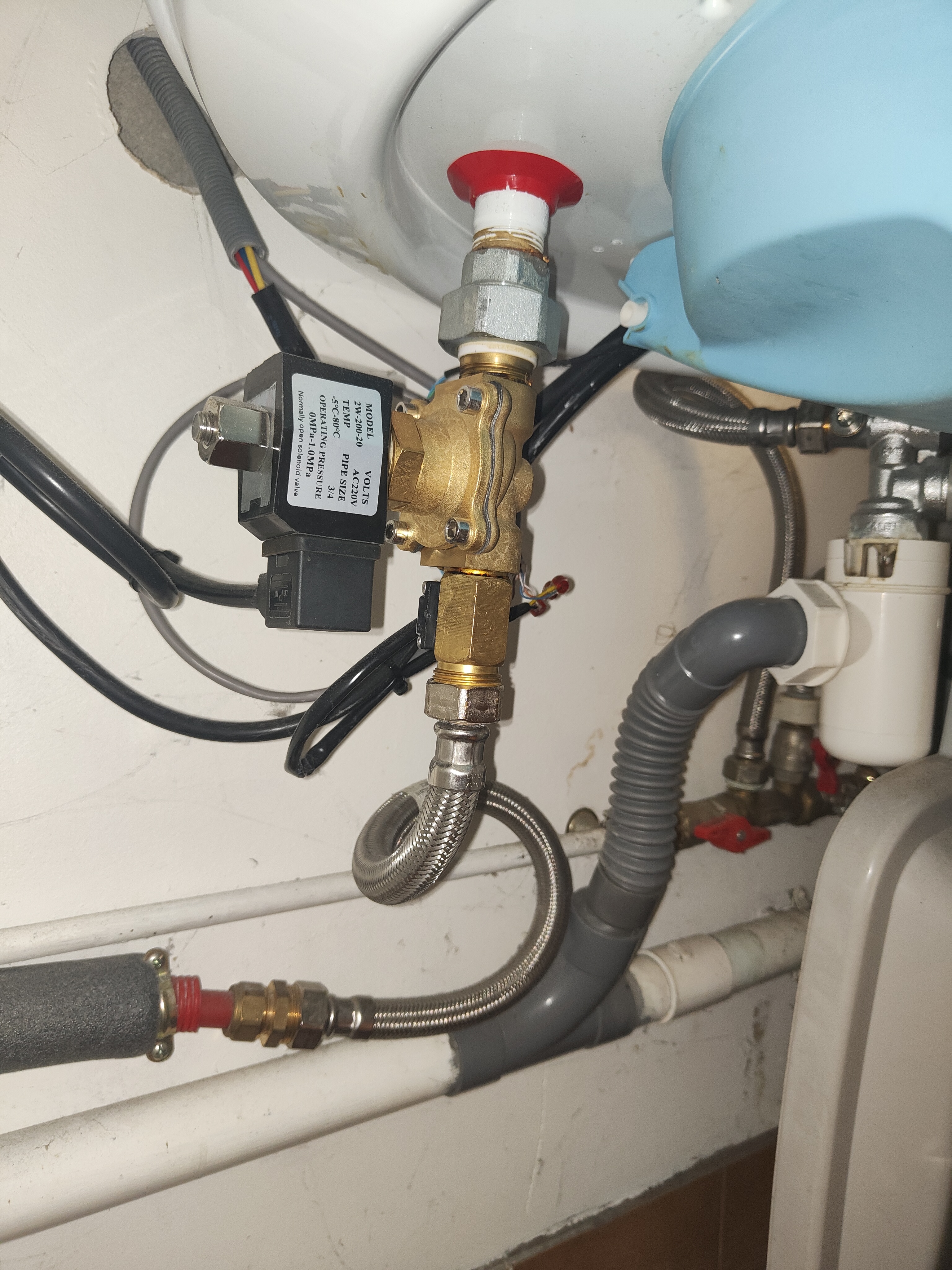

Pour gérer mon eau chaude sanitaire avec aussi deux adolescents à la maison 🙂 j'ai ajouté un compteur d'eau (impulsion 1 litre) sur l'arrivée d'eau principale (car je n'ai pas pu récupérer l'information de consommation sur le compteur principal d'eau car une tête homerider a été installée).
Ensuite, j'ai installé un débitmètre acheté sur AliExpress.
Et enfin, j'ai ajouté une électrovanne, contrôlée par un système domotique, ainsi qu'un écran OLED dans la douche qui affiche la consommation de la douche en temps réel et qui coupe l'eau au-delà de 40 litres 🙂C'est brut mais tellement efficace !
Maintenant, tout le monde a de l'eau chaude, même la dernière personne qui en a besoin. 🙂PS: Ma femme peut désactiver l'électrovanne via son smartphone pour les lavages de cheveux longs 😉
Cela nous permet de réaliser de grosses économies d'eau et d'électricité !

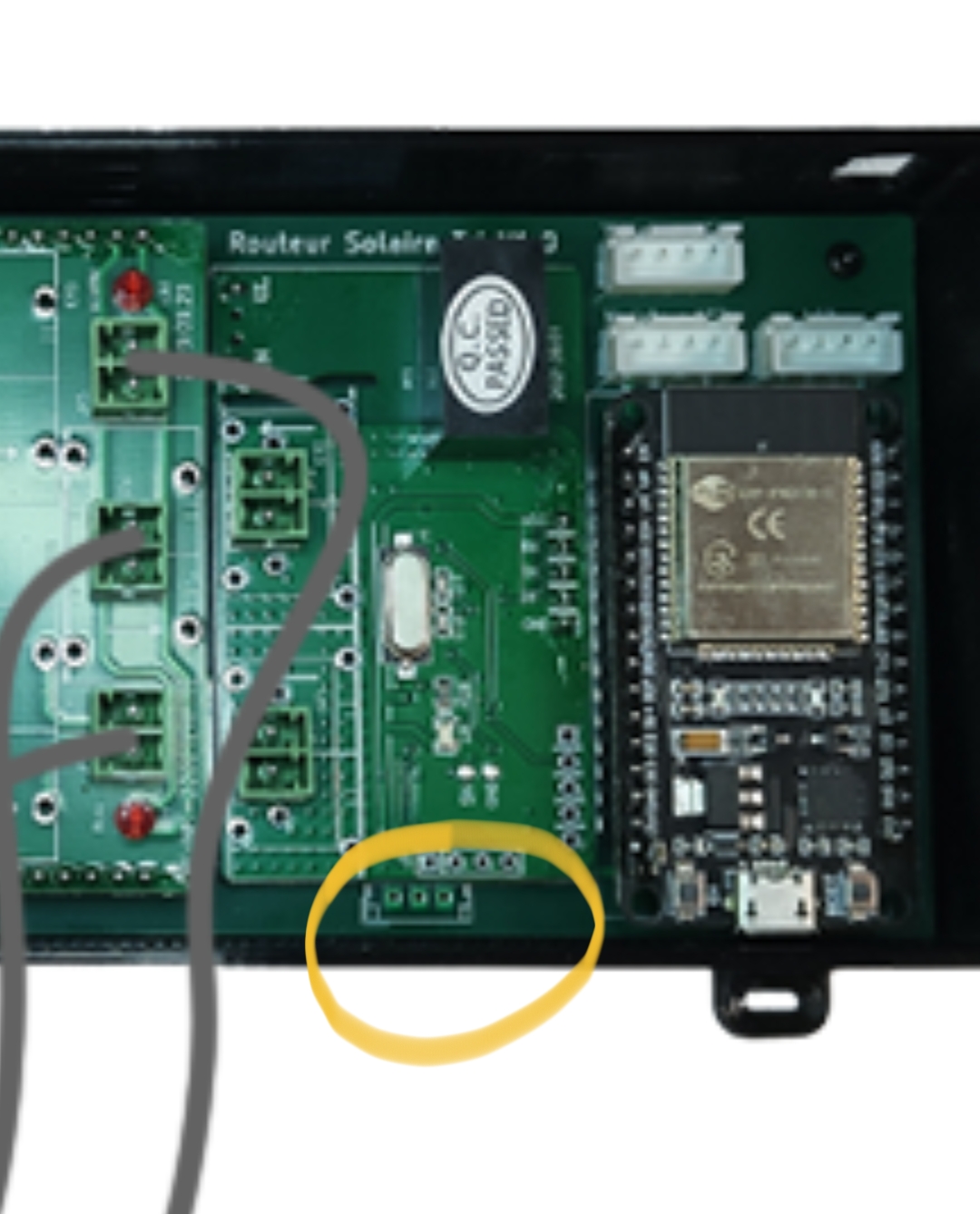

Pour la sonde de température, figure toi que j'ai déjà anticipé cette demande lors de la fabrication des PCB, un connecteur est déjà prévu 😀 (voir photo).
Mais c'est pour une sonde Dalas et non pas une pince ampèremétrique.

Oui, elle est visible sur la supervision. Quelques clients l'utilisent déjà (routeur mono).
Et oui, par défaut, elle permet de basculer sur le deuxième variateur. Ce développement est conçu pour alimenter directement les résistances d'un CE sans passer par la carte ACI. Par contre, la consigne par défaut est fixée en dur dans le programme, généralement à 65°C.
Exemple, schéma pour la version Mono: https://routeursolaire.eu/cablage-avec-sonde-de-temperature/

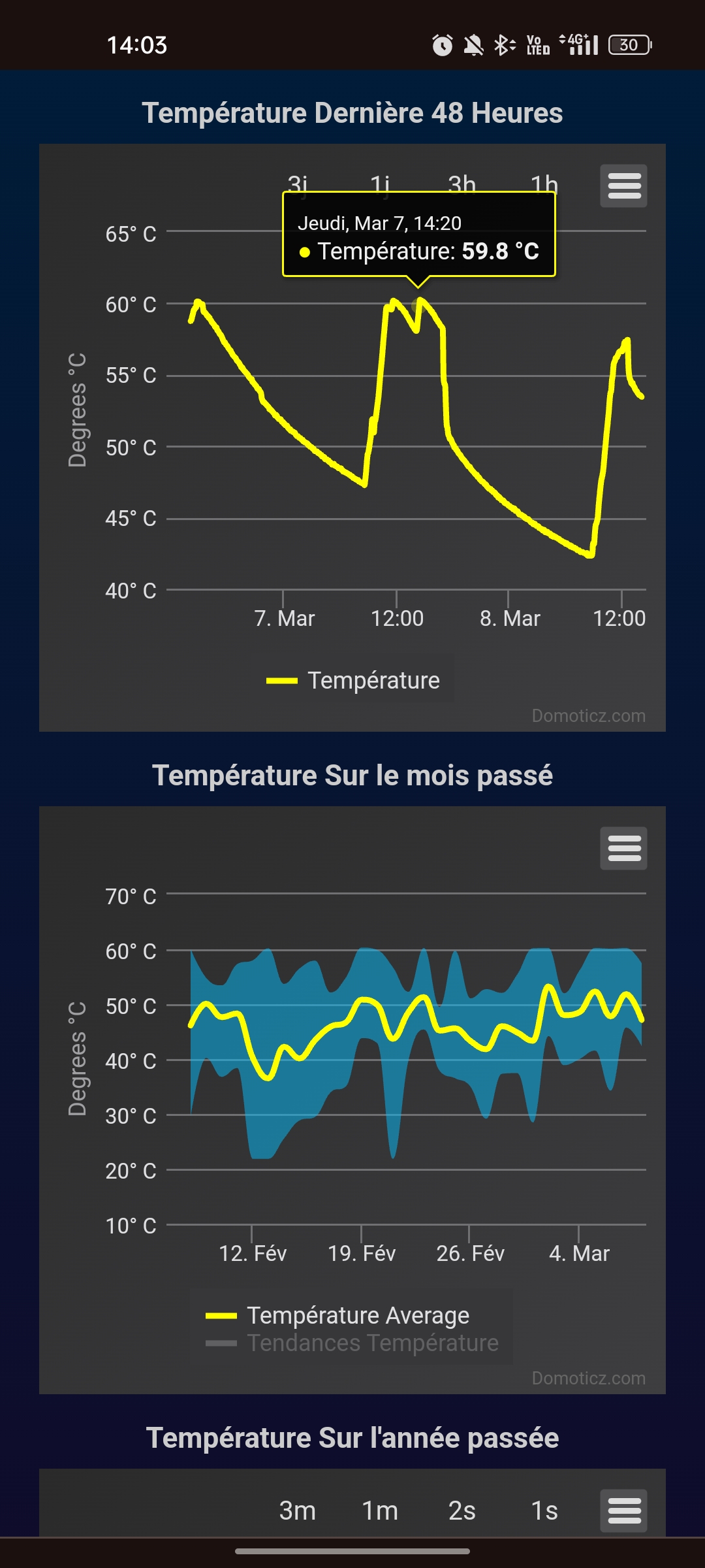

Citation de Laurent le 8 mars 2024, 14h07En situation... La consigne est à 60° sur ce routeur (mono), on voit très bien la fonction de routage et d'eau chaude gratuite 🥰. Puis la coupure à 60° avec un hystérésis de 1° (il me semble).
