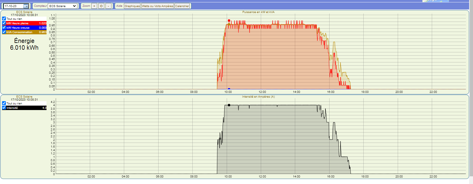

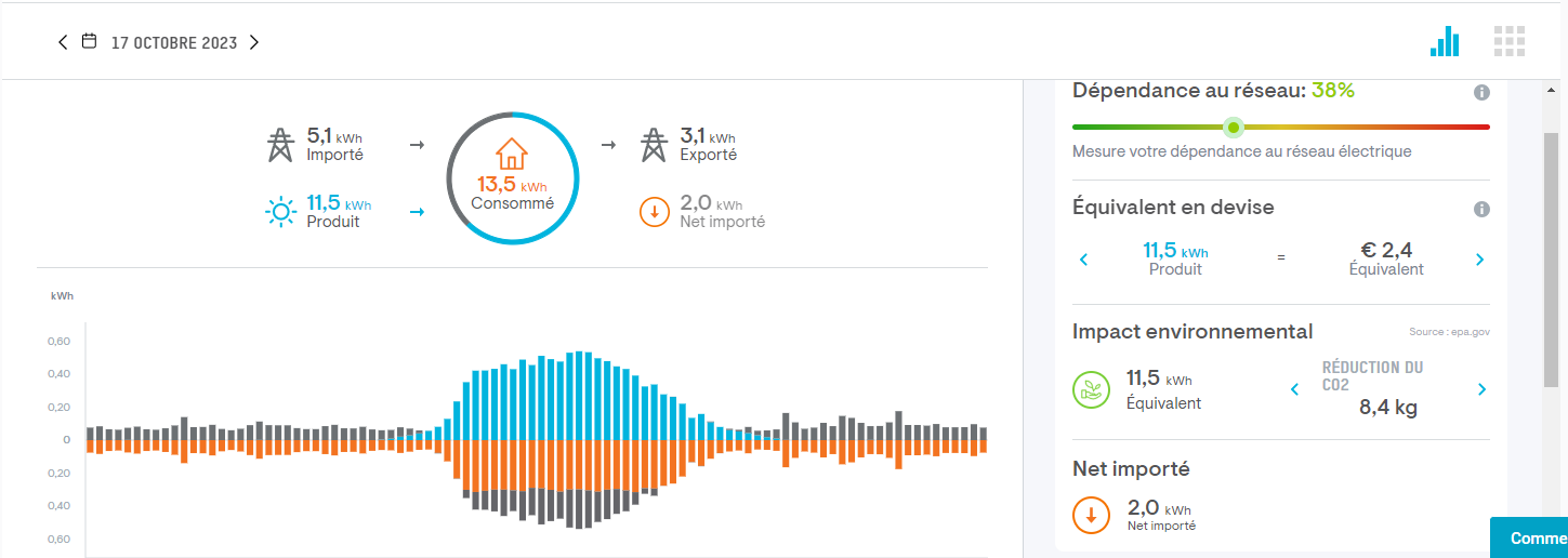

Citation de Florent le 12 novembre 2023, 10h59Un petit exemple du fonctionnement du routeur le 17/10 dernier, avec un gros soleil.
Resistance ECS que j'ai volontairement limitée à 1000W, on voit que le routeur fait parfaitement le travail.
Copie de l'application ENPHASE et de mon compteur perso au même moment.
Fichiers téléversés :Citation de Laurent le 12 novembre 2023, 11h13Merci @Florian 👍
Ca fait plaisir de voir ça !
C'est dommage d'avoir limité ton ECS à 1000W, sauf si tu as assez de surplus solaire pour atteindre la consigne de température, car je vois que tu as un peu réinjecté sur le réseau.
Merci encore pour ton partage!
Merci @Florian 👍

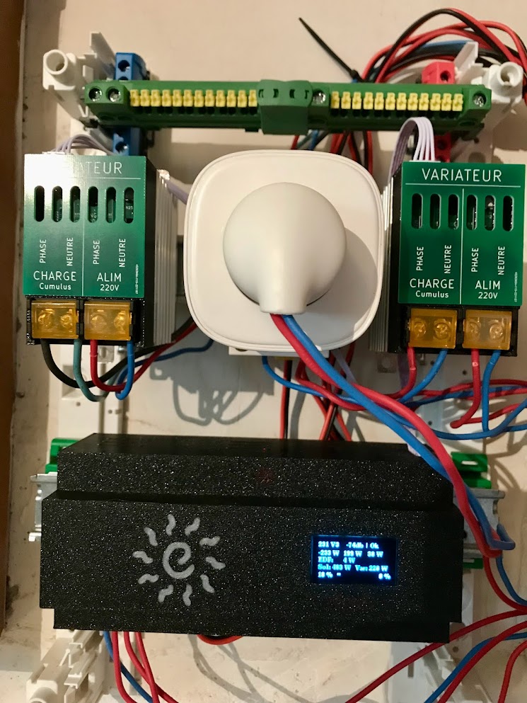

Citation de Edouard le 25 janvier 2024, 20h10Bonjour à tous
Voiçi mon installation qui fonctionne depuis qq mois à merveille.
Un delastage sur mon chauffe eau et l'autre sur un radiateur.Et pilotage de la marche forcée avec une prise connectée en wifi, via un scenario, depuis mon tel, quand j'en ai besoin.
Merci Laurent !
Bonjour à tous
Merci Laurent !

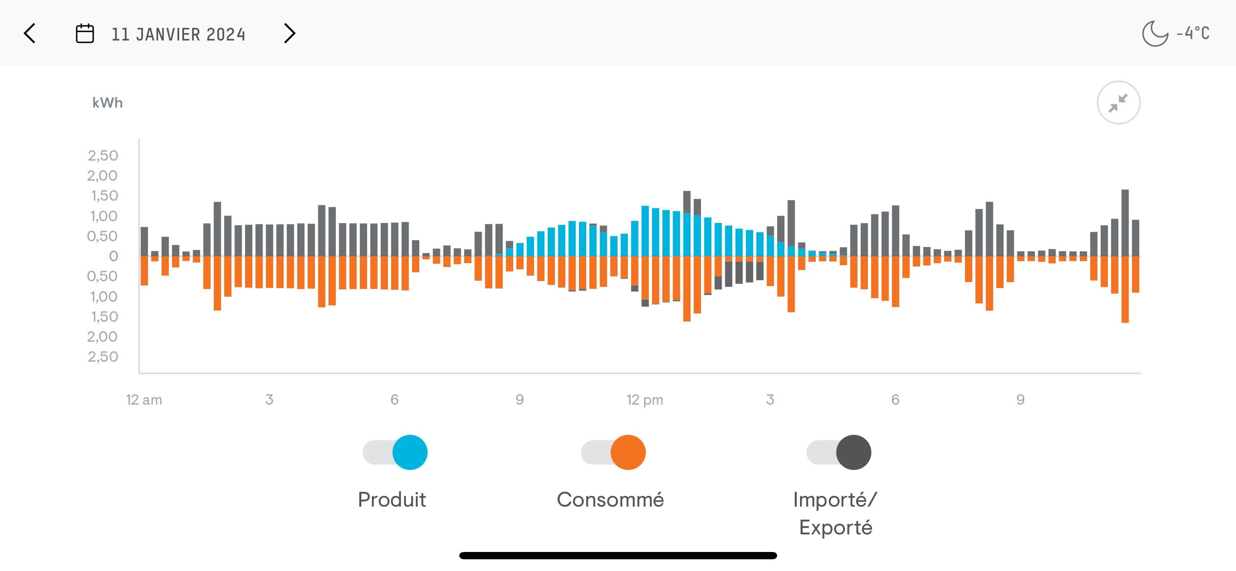

Fichiers téléversés :Citation de jerboy le 28 janvier 2024, 8h13Bonjour Laurent
voici une capture pour montrer l’efficacité de ton routeur avec un peu de retard par rapport à ta demande
Bon week-end
jerome
Bonjour Laurent
Bon week-end
jerome
Fichiers téléversés :Citation de Edouard le 28 janvier 2024, 9h44Bonjour Jérome
Quelle est ton application pour faire cette visualisation ?
Bonjour Jérome
Citation de Laurent le 28 janvier 2024, 12h10Merci @jerboy, c'est une belle courbe 👌.
Hello @edouard, je pense qu'il s'agit d'une passerelle Enphase (micro onduleur Enphase).

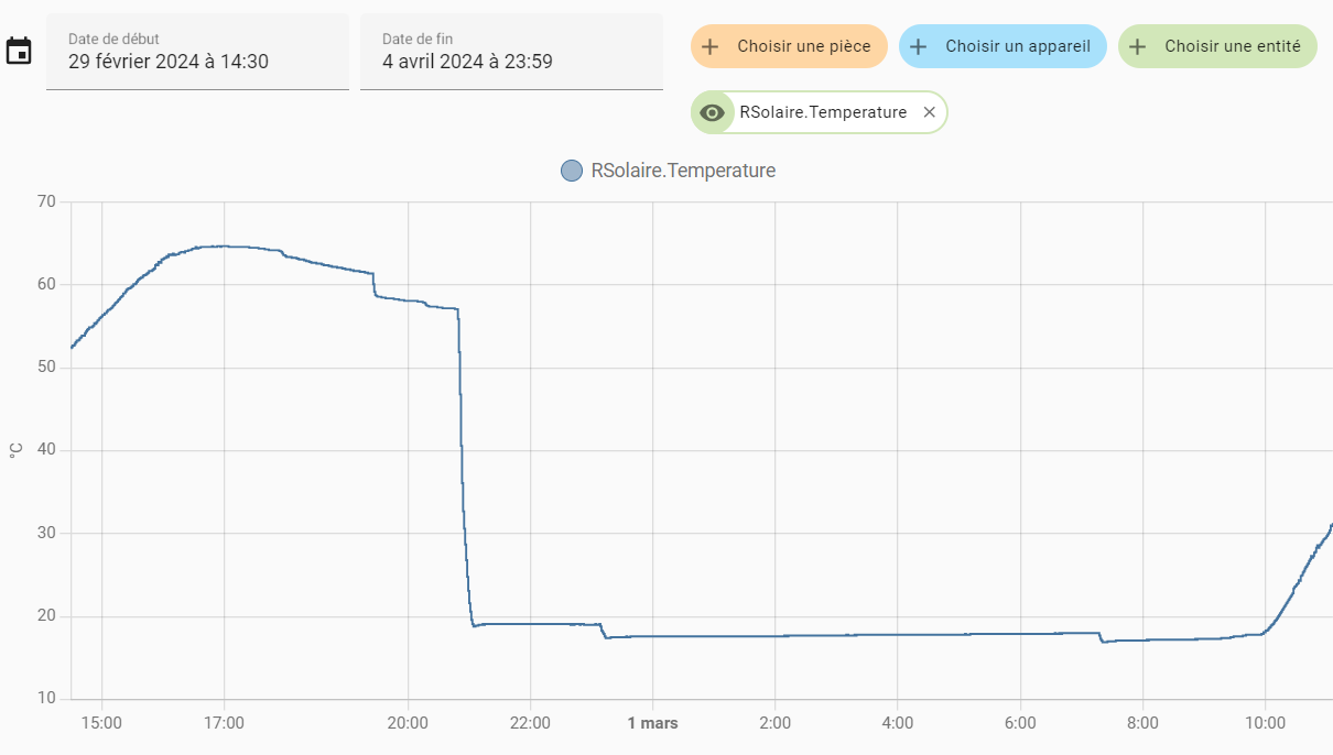

Ci-dessous, tu trouveras la température de mon cumulus (200L) après avoir pris une douche bien chaude hier soir, avec cette seule information sur la température, on pourrait croire que mon cumulus a besoin d'être chauffé davantage, ce qui n'est pas le cas, car il reste environ 170L d'eau à 65°C (j'ai un compteur d'eau chaude et froide sur mon installation).

Fichiers téléversés :Citation de Rom1 le 4 mars 2024, 5h30Bonjour Laurent,
Merci pour ton retour. Effectivement c'est un sujet qui peut paraitre simple au premier coup d’œil mais qui me travail depuis quelque jours .... Actuellement j'ai un chauffe eau de 80L "intelligent" qui prépare les douches 1 heures avant en fonction de nos habitudes donc en fin de journée (17h) donc dans mes heures pleines et plus au meilleure moment pour l'exposition.
Je compte changer pour passer sur un CE de 250 - 300L basique afin de pouvoir le piloter à ma guise et m'émanciper de l'électronique embarqué. Jusqu'ici le plan était simple mais je vois bien que je vais au devant de problèmes de gestion pendant 3 saisons sur 4 ....
