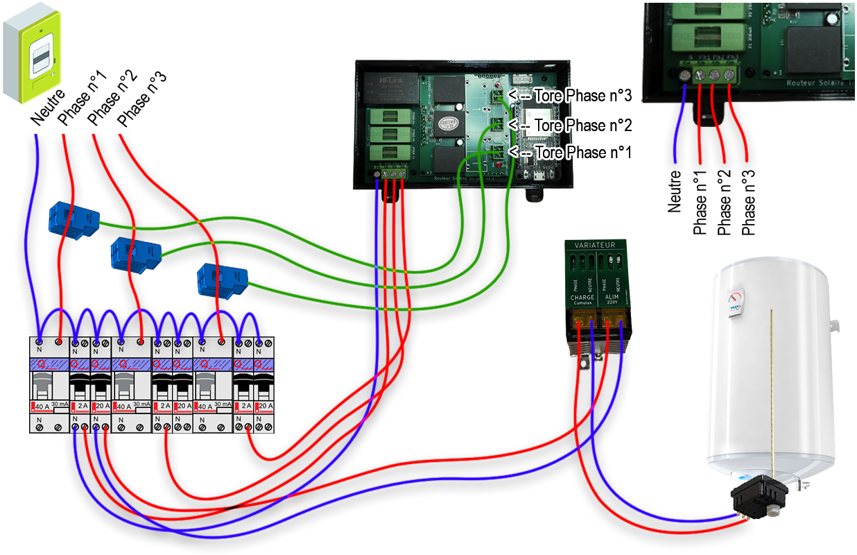

Citation de Laurent le 11 septembre 2023, 19h39Merci !

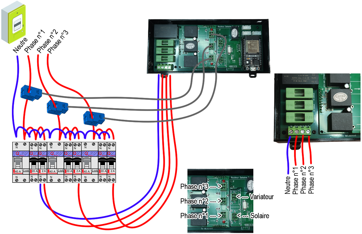

Y a t'il une possibilité d'utiliser le routeur et de conserver le contacteur heures creuses -> Bien sûr, le câblage du variateur reste identique à la version monophasée.
Il est même possible de câbler deux variateurs sur deux phase différente, le "zerocross" est compatible!
Je vais ajouter quelques schémas de câblage pour la version triphasée.
Merci !

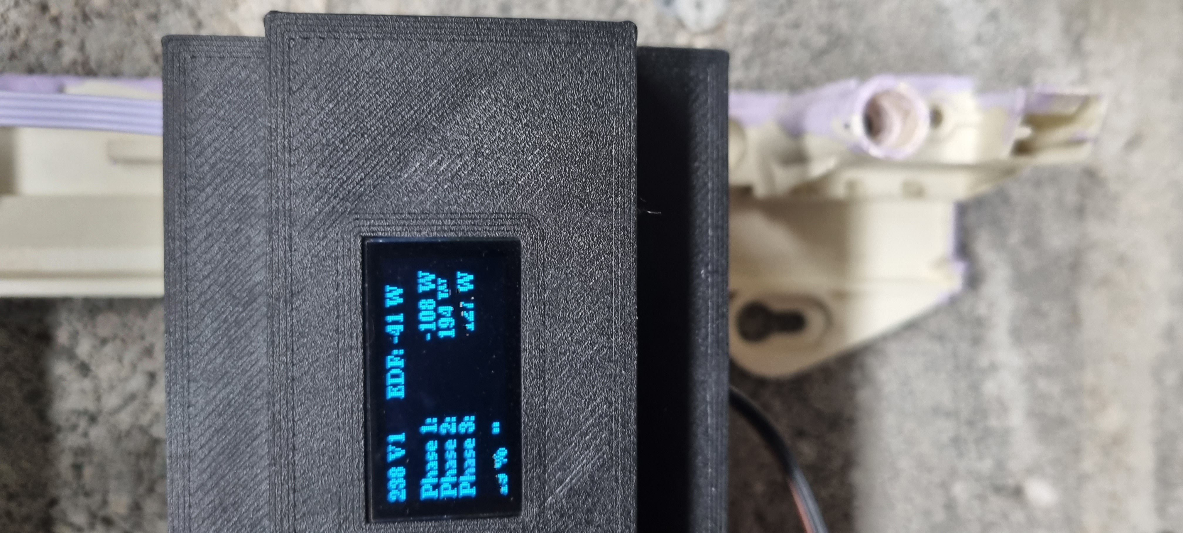

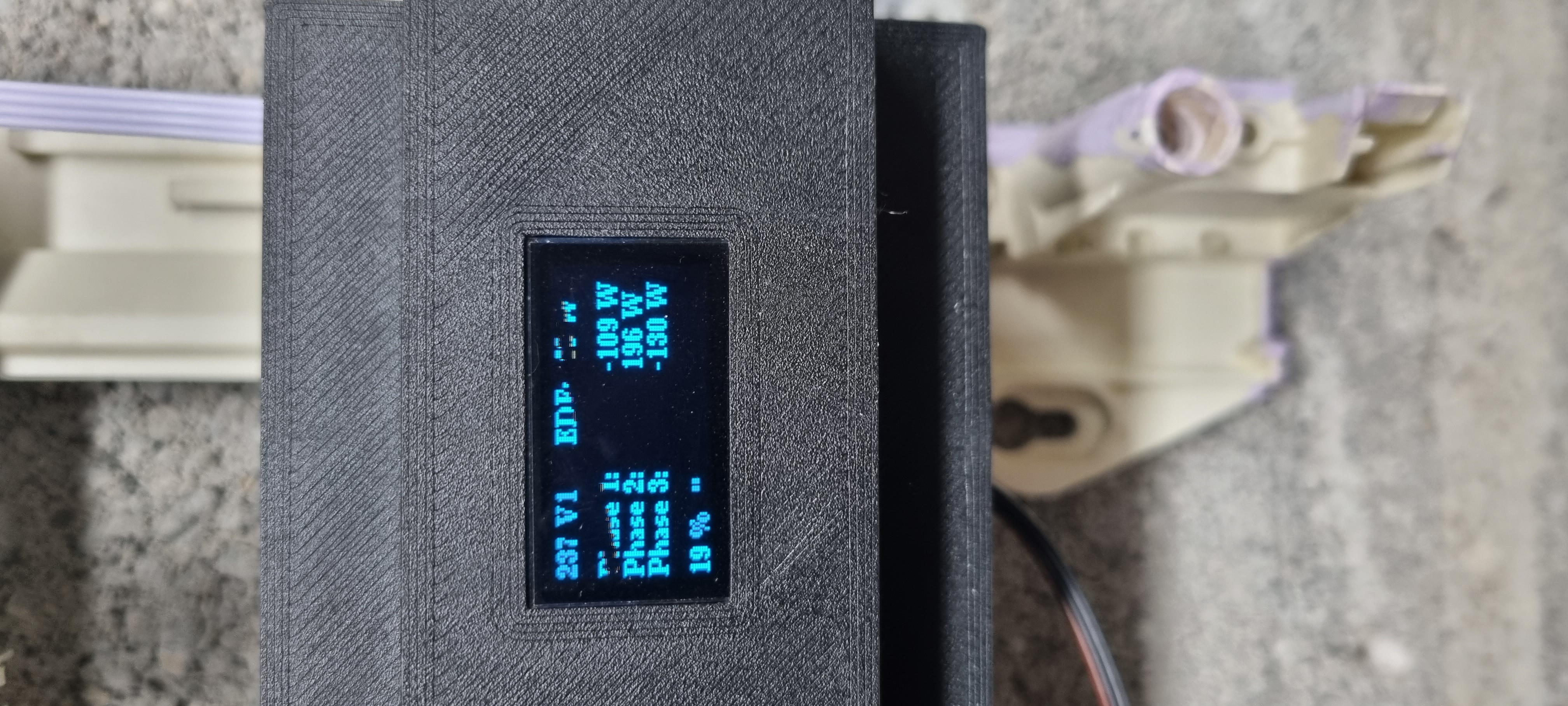

Citation de Florent le 17 septembre 2023, 1h15Petit retour très très rapide...
La version triphasé semble parfaitement fonctionner.
Je fini le branchement et je vous en dit plus.

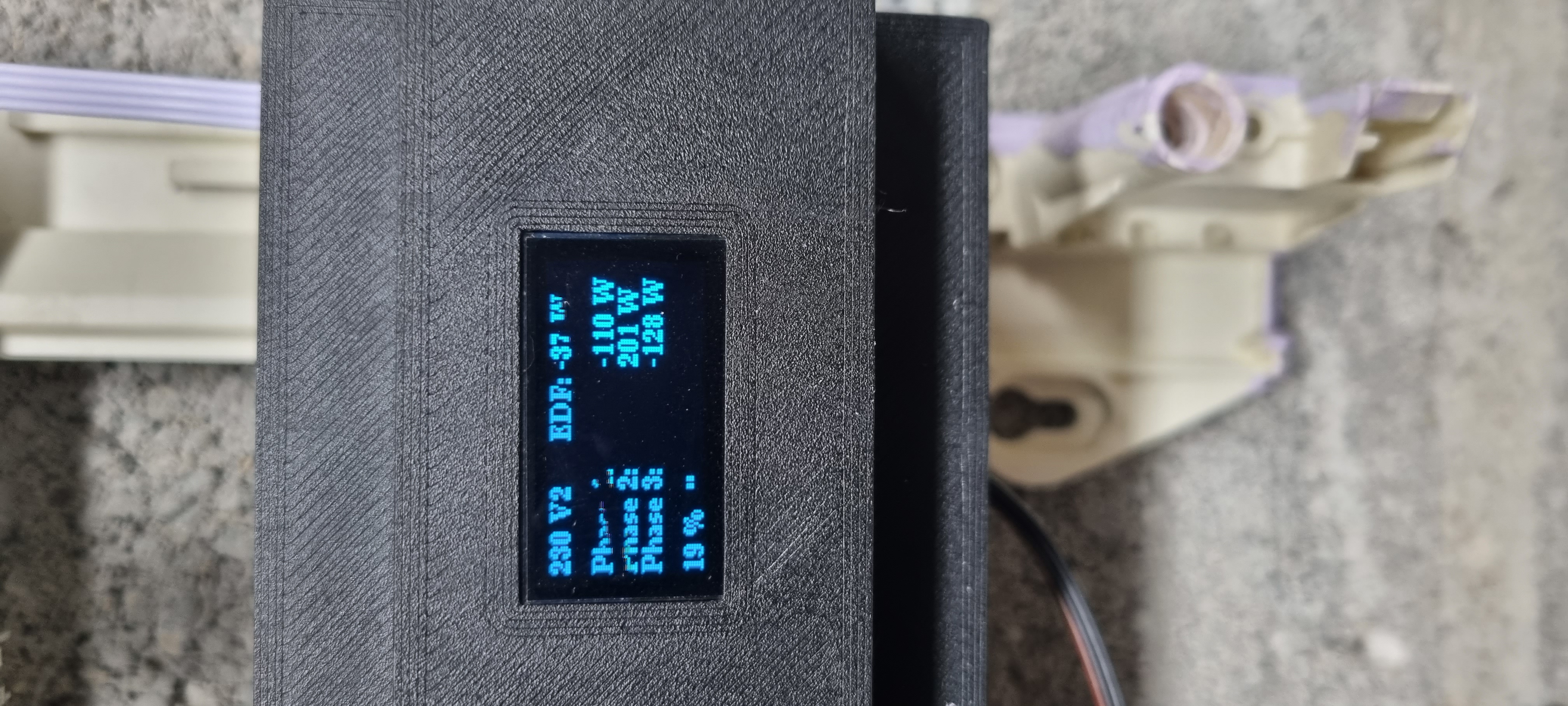

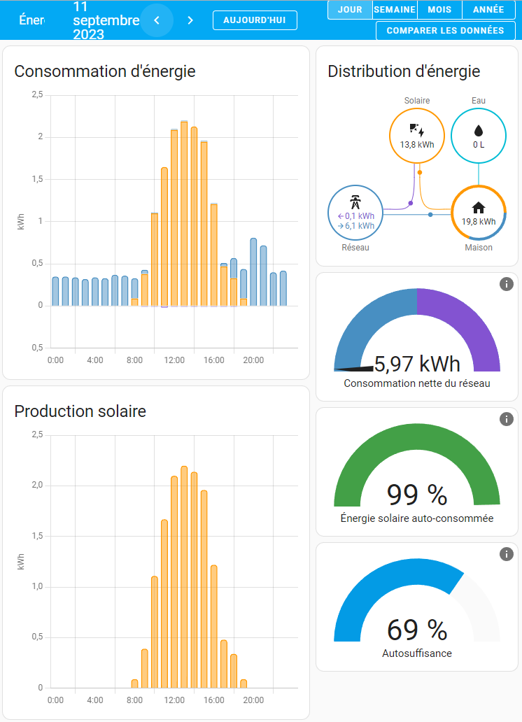

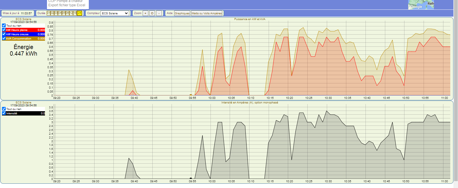

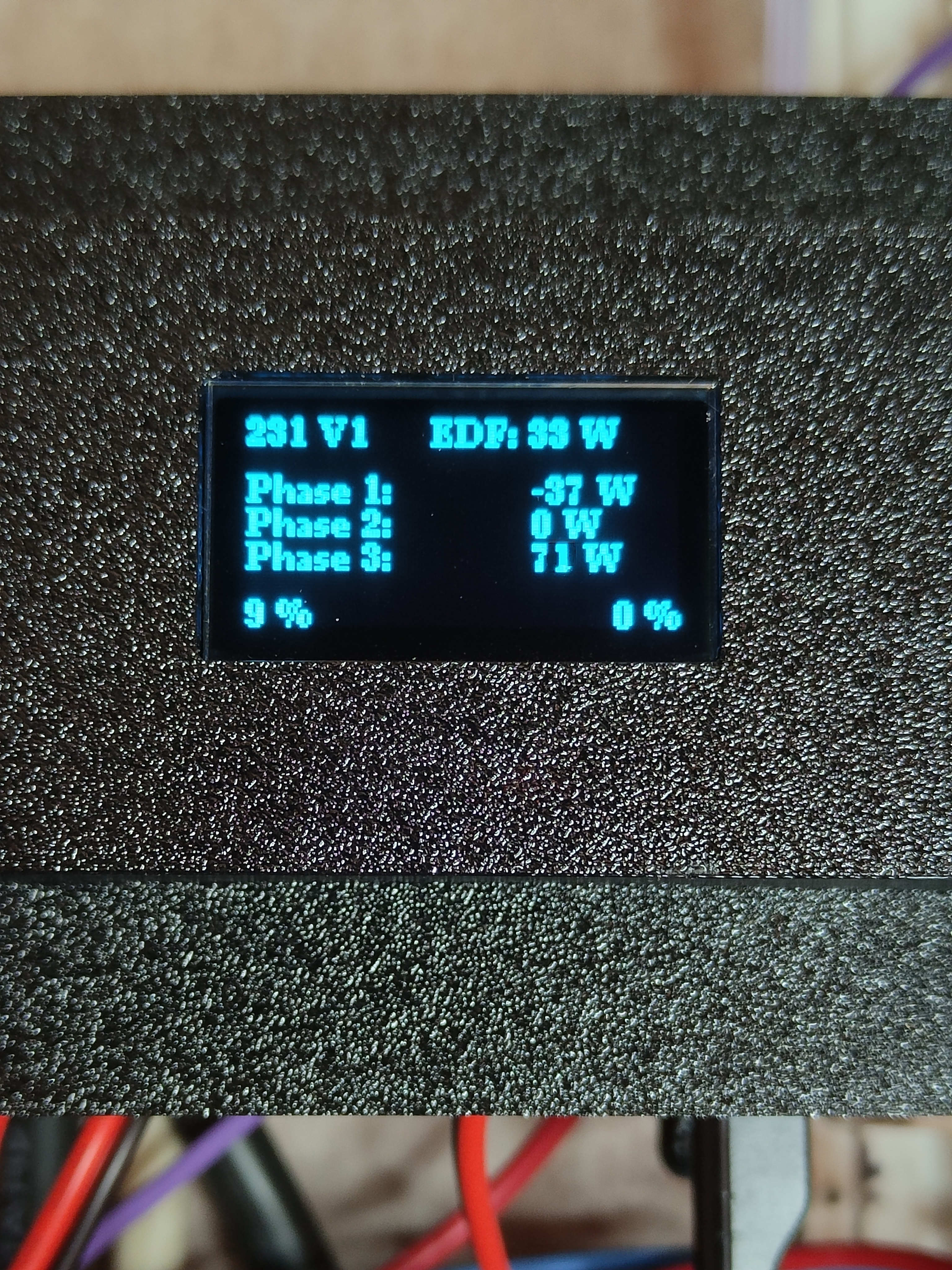

Fichiers téléversés :Citation de Florent le 17 septembre 2023, 11h13Voilà, installation terminée, de la finition à faire et il me manque un disjoncteur pour protéger une phase.
Mise à part cela, le routeur est pleinement fonctionnel. Un régale, sachant que je viens d'une installation tri mais avec un routeur mono...
Je ne vends rien depuis ce matin, même si le ciel est un peu voilé ici.
La résistance de mon chauffe eau est volontairement bridée à 1000 W et l'on peux constater que le routeur fait son maximum pour lui injecter un maximum;
Un seul mot : PARFAIT, et un second, MERCI !!!!
Une petite vidéo et quelques photos très rapide
https://photos.app.goo.gl/Piu9DmxJoG7jAW5N8

Citation de Florent le 17 septembre 2023, 20h40Effectivement j'ai modifié ma résistance pour qu'elle n'accepte que 1000w en débranchant les autres plots de liaison électrique.
Aujourd'hui je n'ai rien injecter dans le réseau car j'ai tout consommer. J'ai monté volontairement très haut le thermostat de ma résistance pour voir si le routeur suivait toute la journée en injection. Pas le moindre soucis et une eau trop chaude 🙂
Si tu regarde le 14/09 par exemple, avant le routeur, j'ai injecté pas mal chez ENEDIS (injection en vert) http://itow.fr/itow/index.php?r=histoGraphCompteurs&b=v&c=1&f=align&v=2D&e=mobile&j=14&m=9&a=23&u=1566925437
Aujourd'hui, j'ai tout consommé, ou presque
http://itow.fr/itow/index.php?r=graphiquesCompteurs&c=1&u=1566925437

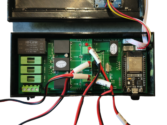

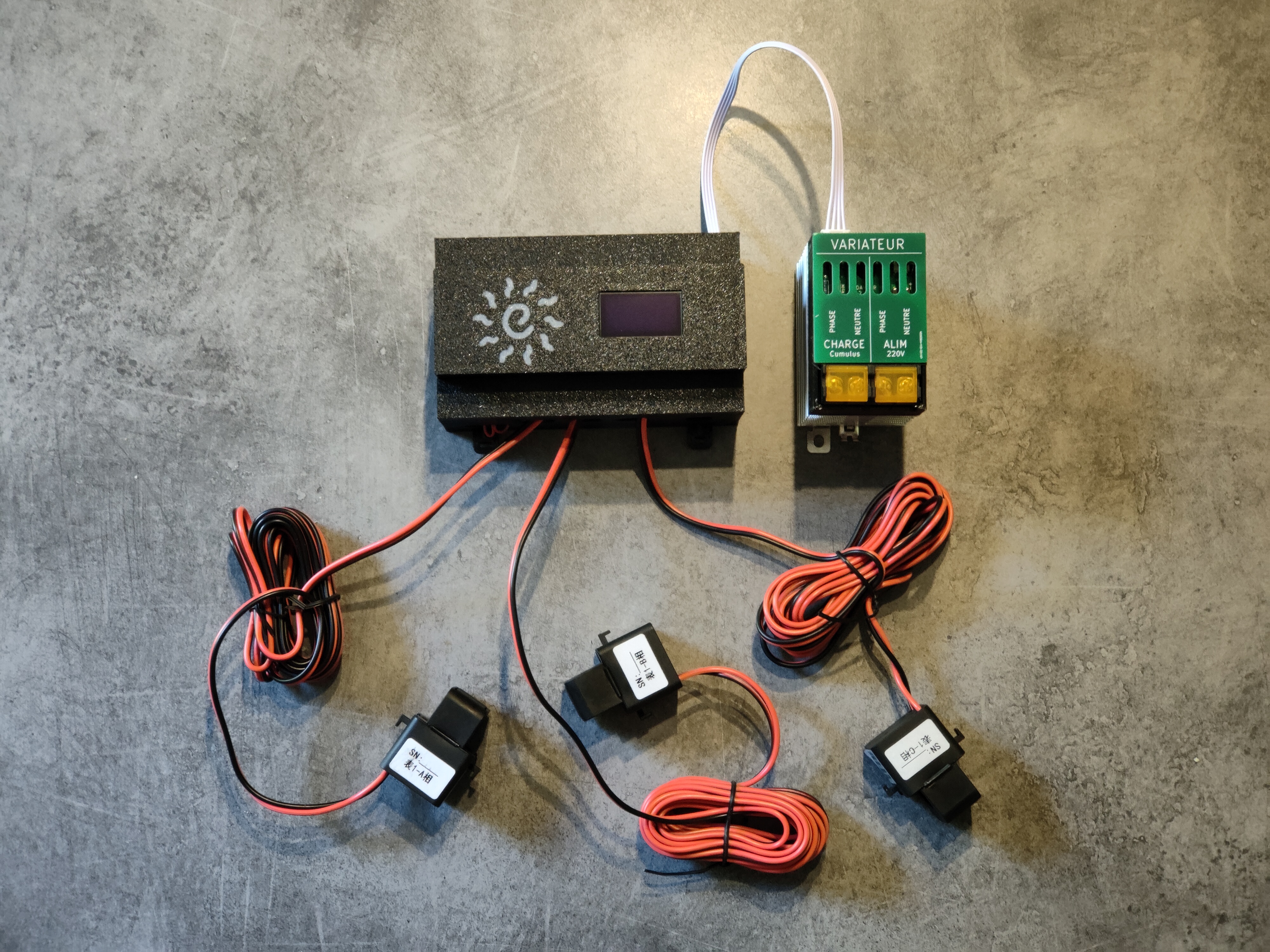

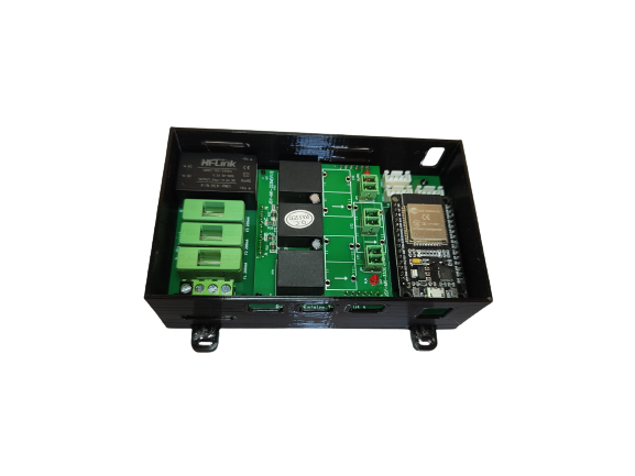

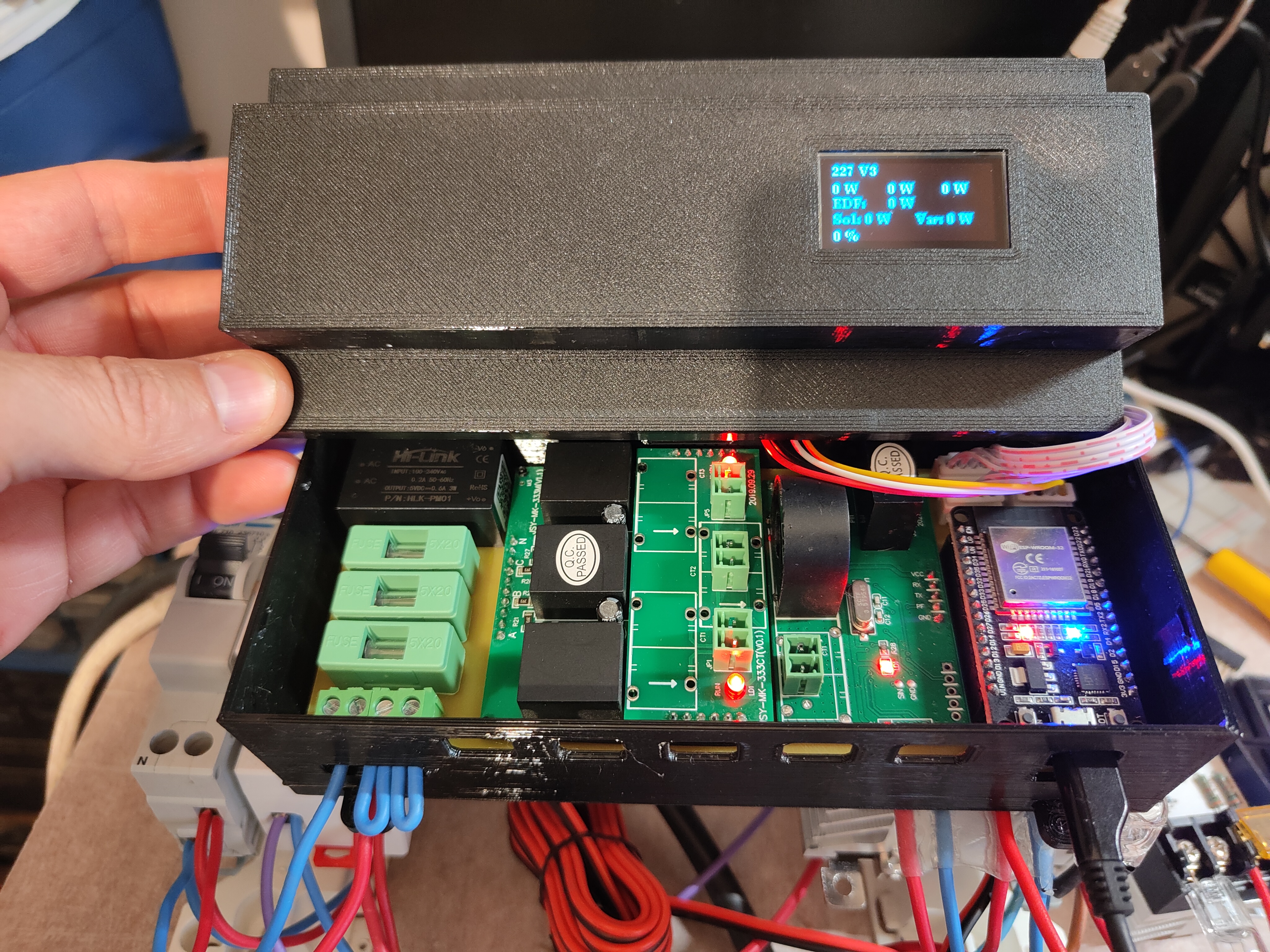

Citation de Laurent le 26 septembre 2023, 13h29Bonjour à tous,

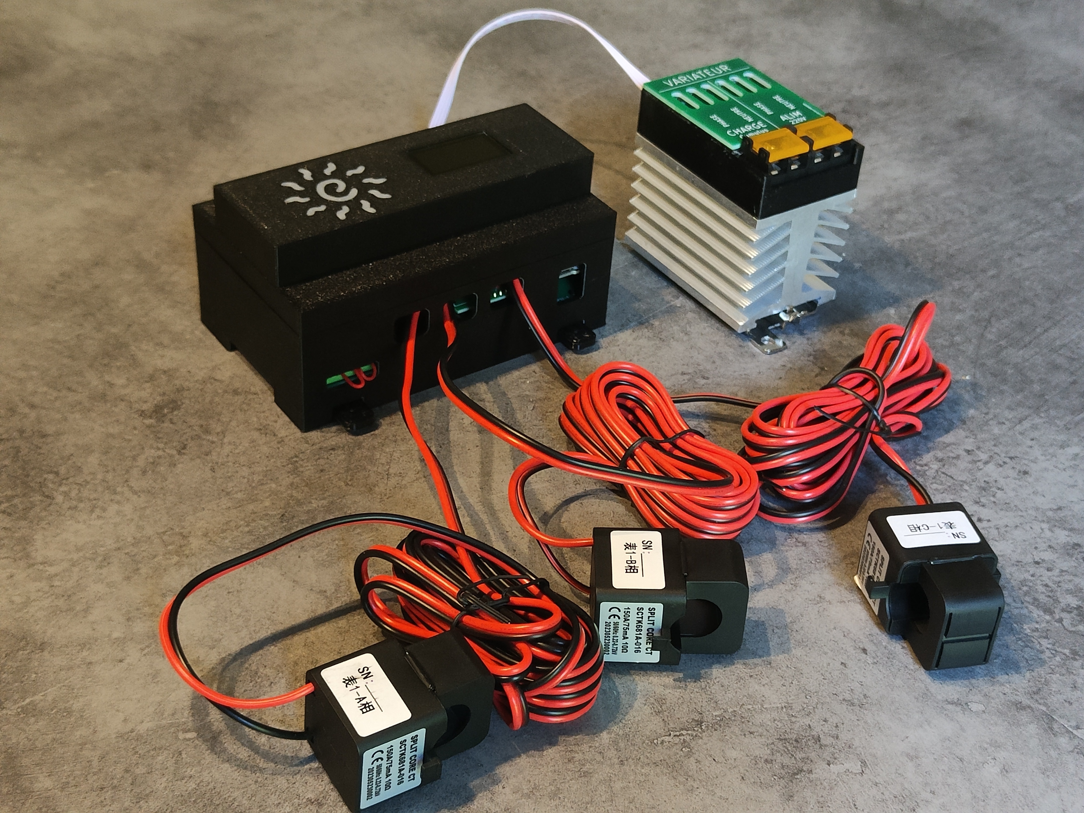

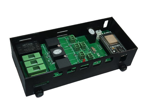

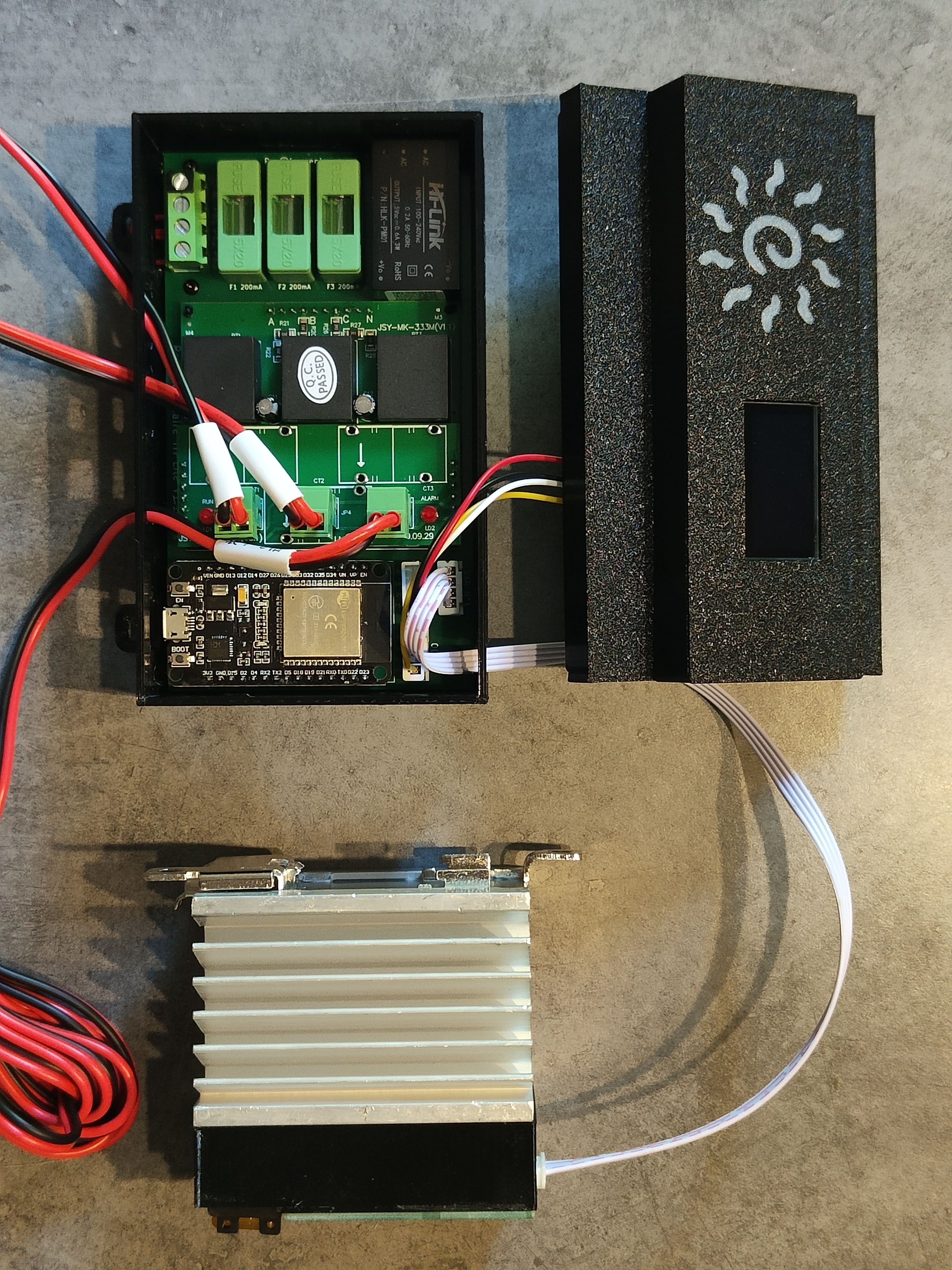

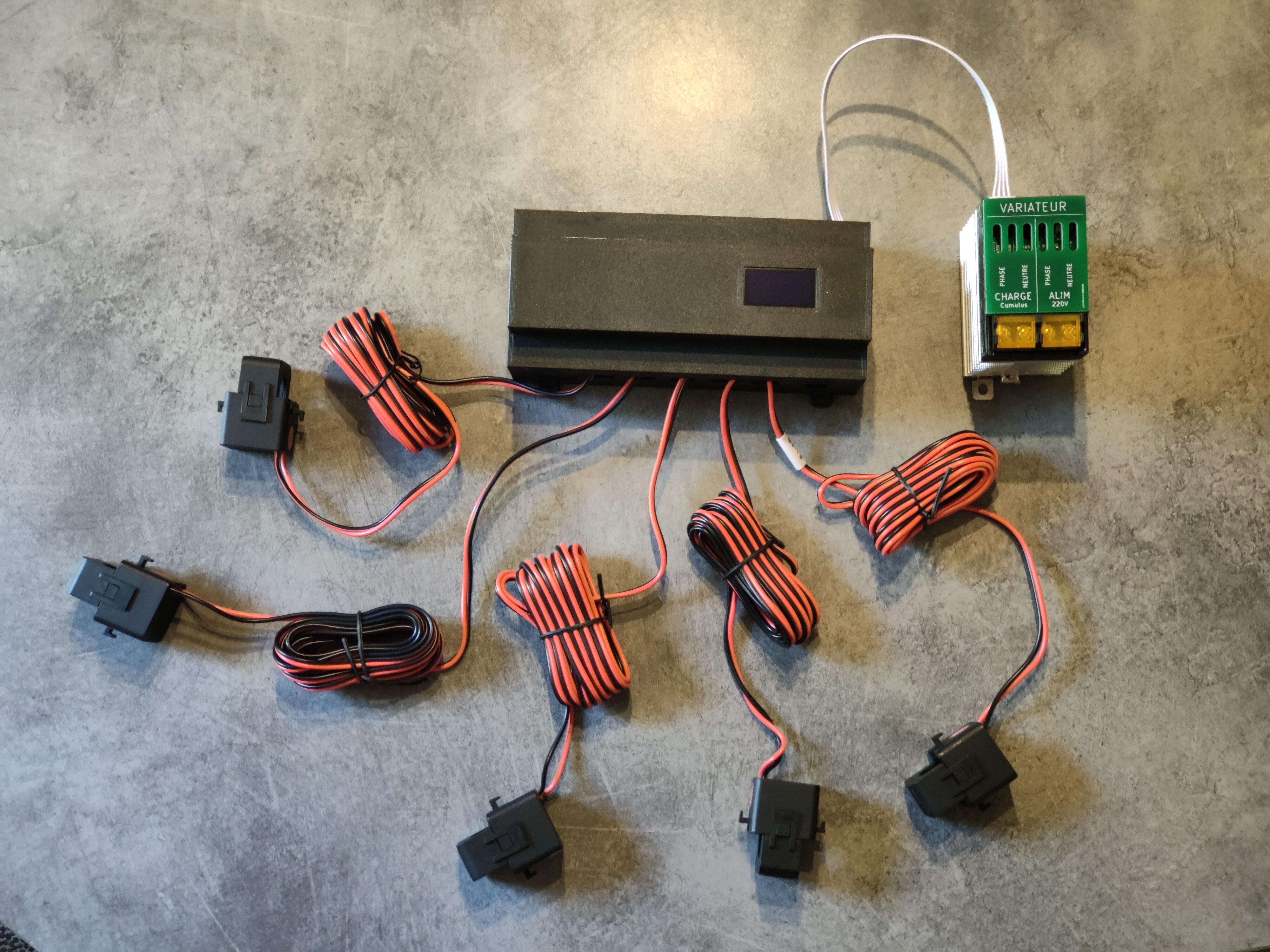

Pour info, je suis en train de valider une version triphasée avec supervision (compatible avec une production solaire sur une seule phase), fonctionnant sur le même principe que la version monophasée.
Chaque routeur est accompagné d'un variateur de 3 kW (possible d'en rajouter un autre plus tard). Ci-dessous quelques photos.
Si cela vous intéresse, contacter moi en utilisant le formulaire de contact.

Citation de ast le 10 novembre 2023, 20h55Salut, j'ai reçu mon routeur tri aujourd'hui.
Je n'avais pas compris en parcourant le site et les photos qu'il y a une pince pour la charge et une pour la prod solaire.
Ça permet surtout le calcul pour la supervision ou alors c'est utilisé pour optimiser le pilotage du variateur ?
Je n'ai pas encore reçu mes panneaux mais j'ai déjà envie de l'installer pour pour monitorer ma conso précisément.
