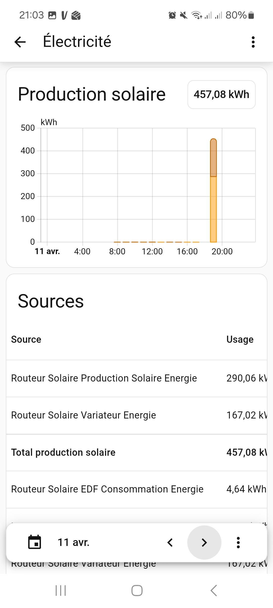

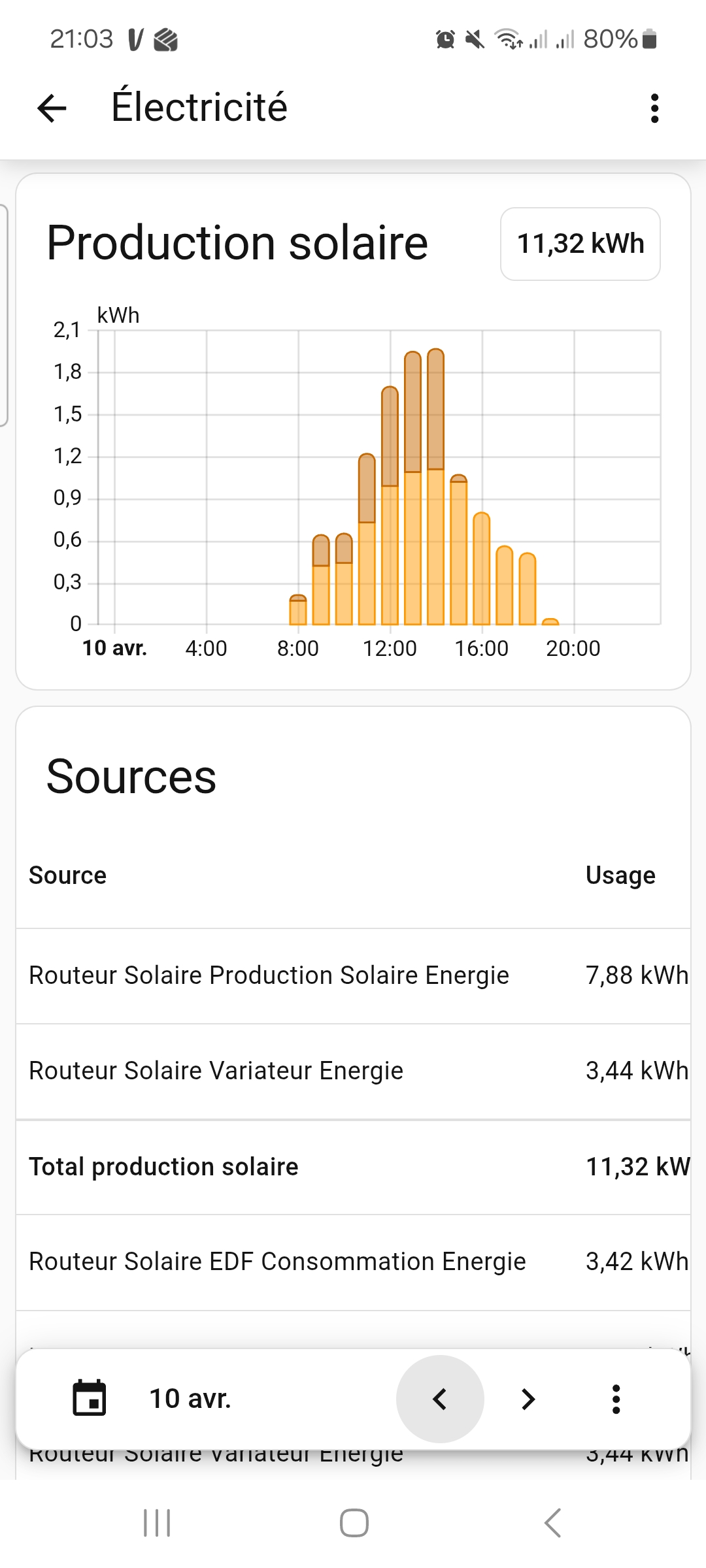

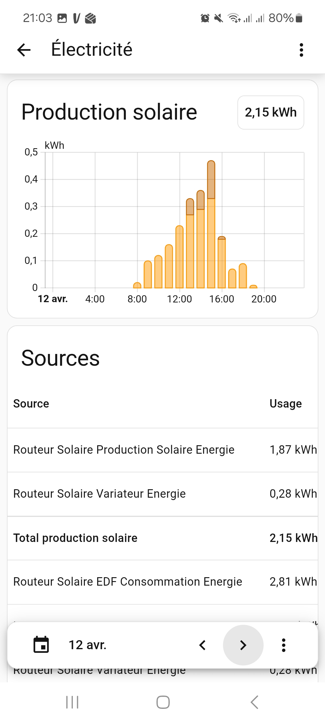

Citation de alexsolaire le 22 avril 2026, 21h39Hello , nouveau ici, nouveau en solaire, nouveau en routeur .
Hyper satisfait du routeur tri avec ha.
Je débute et cela me suffit comme visu avec un vieux pc , machine virtuelle et ha .
Ci joint 3 captures d'écran de 3 jours de prod .
Pourquoi le jour du milieu a déliré comme cela ? Une idée ? 😊
Ps :le routeur une merveille !

Citation de Laurent le 22 avril 2026, 22h34Hello @alexsolaire,
Merci beaucoup pour ton message et bienvenue sur ce forum 😉
Ton problème peut venir de plusieurs endroits : soit tu as fait des modifications dans tes entités, soit tu as flashé le routeur (formaté ?), ou encore il peut y avoir un problème côté broker… Avec ces captures, c’est compliqué à dire.

Fichiers téléversés :Citation de alexsolaire le 22 avril 2026, 23h03Au top j'ai Corrigé c'était super simple 😊
Je pense à un souci informatique. Le petit pc tourne H24 le pauvre 😉
200kw de router déjà pour 50 injecté.
