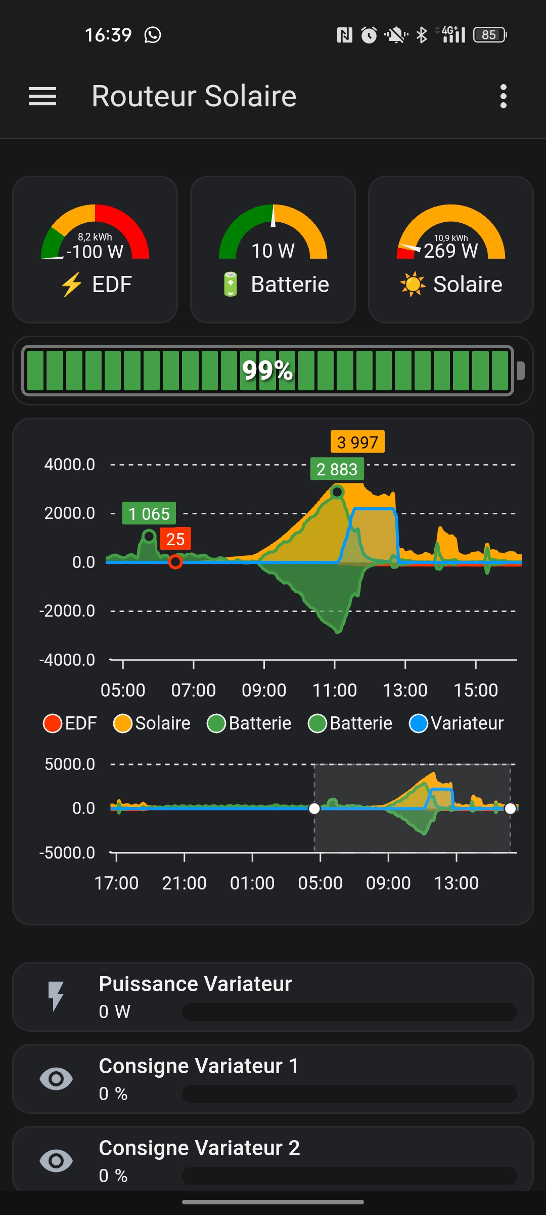

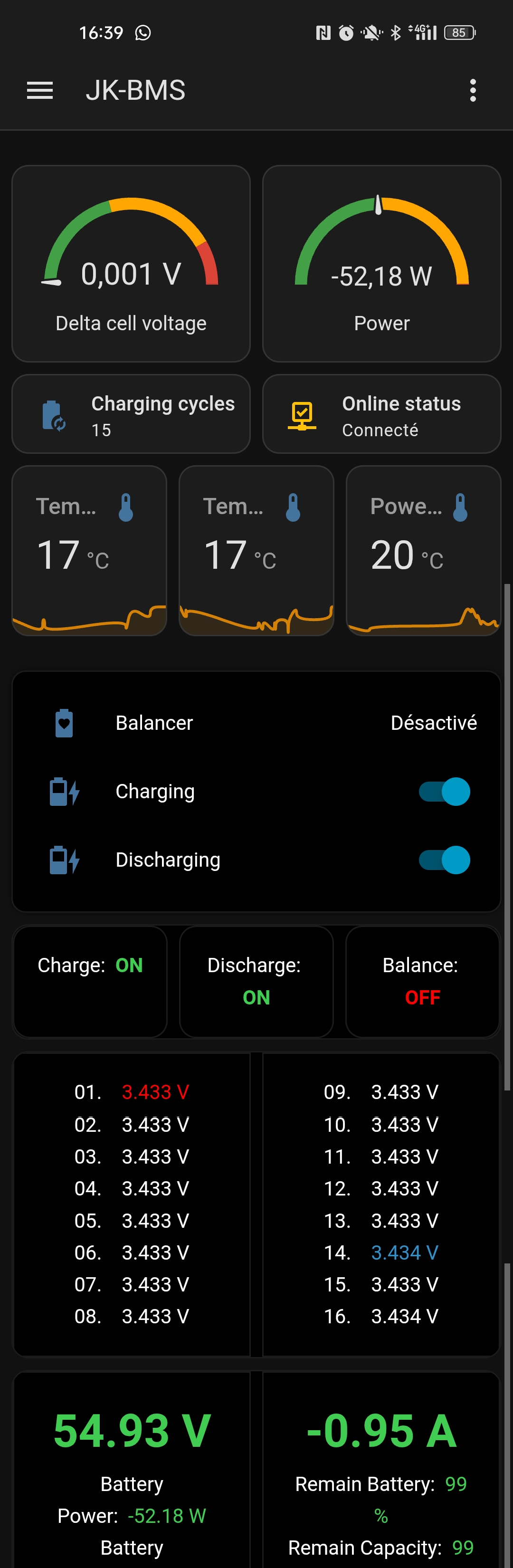

Voici des captures d'écran.
PS: je fais du zéro injection ! (-100w pour le routeur).

Pour tout vous dire j'ai revendu tous mes vieux panneaux (300W) et système enphase pour monter un onduleur deye + panneaux moderne + batterie 16kwh), peux vous dire que ça fonctionne au top ! Routeur plus batterie bien sûr 😉
Depuis zéro consommation depuis Enedis (mise à part les charges des voitures électriques, je n'utilise pas la batterie pour prendre directement depuis enedis).

Comment as tu relié ton JK avec HA ? il ne fonctionne pas en Wifi ni Zigbee

Pour la batterie, elle est raccordée en Ethernet au Deye (gestion plus précise qu'une gestion par tention). Toutes les infos remontent dans Home Assistant à l’aide d’un autre ESP32 (mode bus). Tu peux aussi utiliser un ESP32 en Bluetooth.
