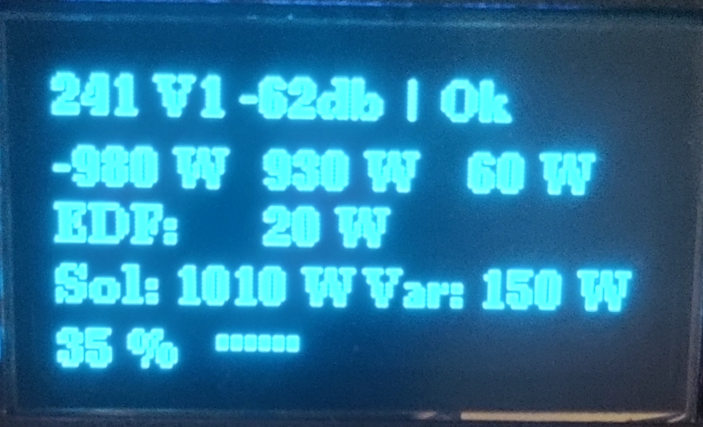

Citation de Mathieu le 9 novembre 2024, 15h04Je ne suis pas sûr d'interpréter correctement l'afficheur
Var: xxx W
Dans mon exemple, je produis 980w sur ma L1 qui semblent bien basculés vers ma L2 (ballon ECS).
Je ne comprends pas pourquoi je n'ai pas Var: 980w au lieu de ça il affiche 150w
Évidement, je n'ai aucun autre consommateur en cours a part mon talon de ~ 150w

Hello Mathieu, en effet c'est étrange, pourquoi la phase n°2 consomme 930w ? Tu est sur de ton câblage ?
Citation de Mathieu le 9 novembre 2024, 23h03La phase 2 consomme 930w car le disjoncteur qui protège la ligne qui alimente le variateur est alimentée par la phase 2. Donc le routeur semblait faire le job, c'est juste la mesure de la pince ampèremétrique qui ne me semble pas cohérente.
Citation de Laurent le 9 novembre 2024, 23h41Ha ok, le problème vient de là, le variateur n'est pas prévu pour fonctionner sur la deuxième phase, peux tu l'alimenter par la première phase comme sur le schéma ?
C'est une contrainte logiciel qu'il faut que je fasse évoluer (assez complexe)

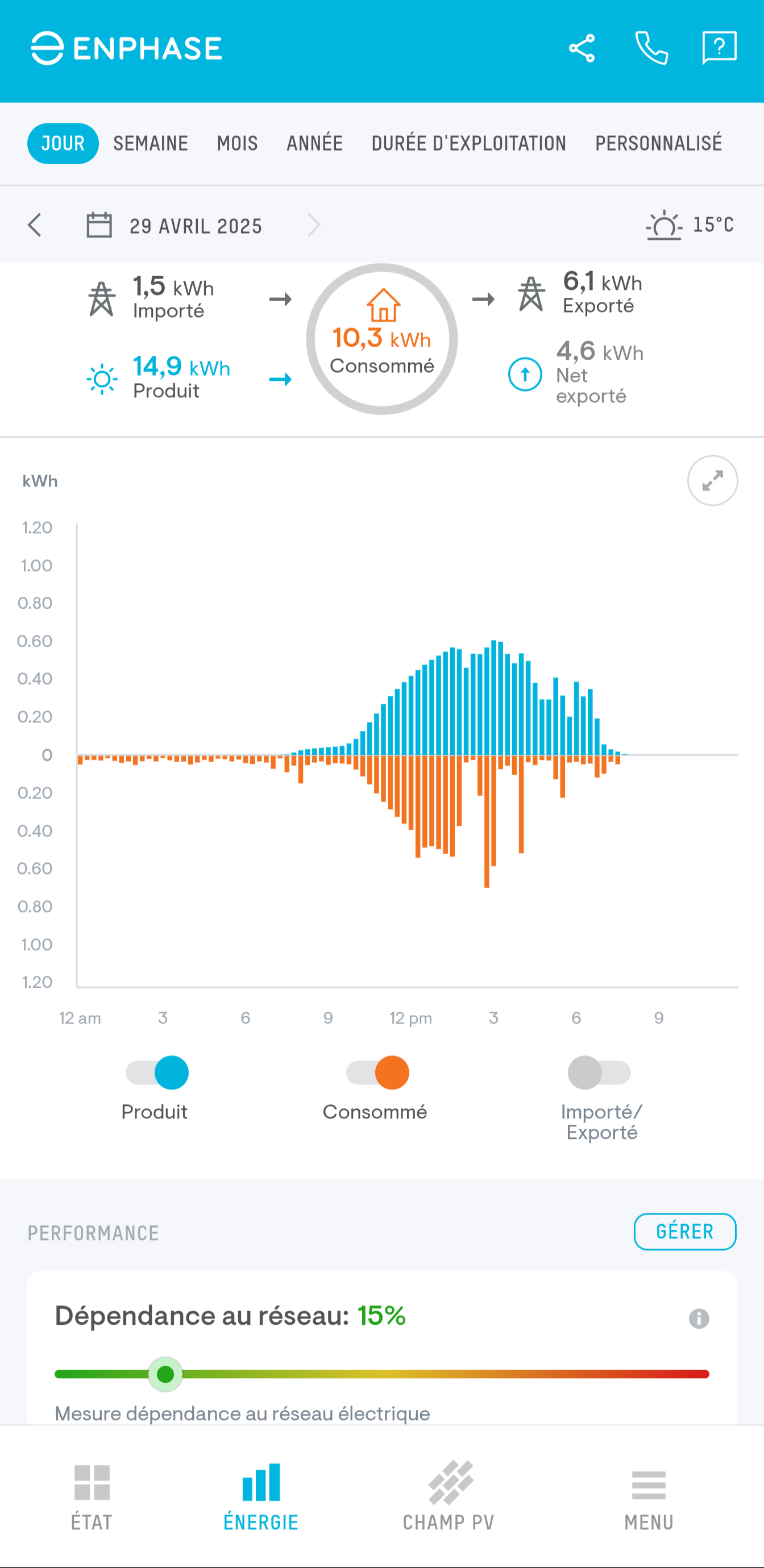

Citation de roub65 le 29 avril 2025, 20h14Bonsoir à tous,
Très satisfait de ce système qui fonctionne très bien "sauf le wifi qui me fait un peu galérer ou plutôt qui fait galérer @laurent "
Voila le résultat sur "ENPHASE"
