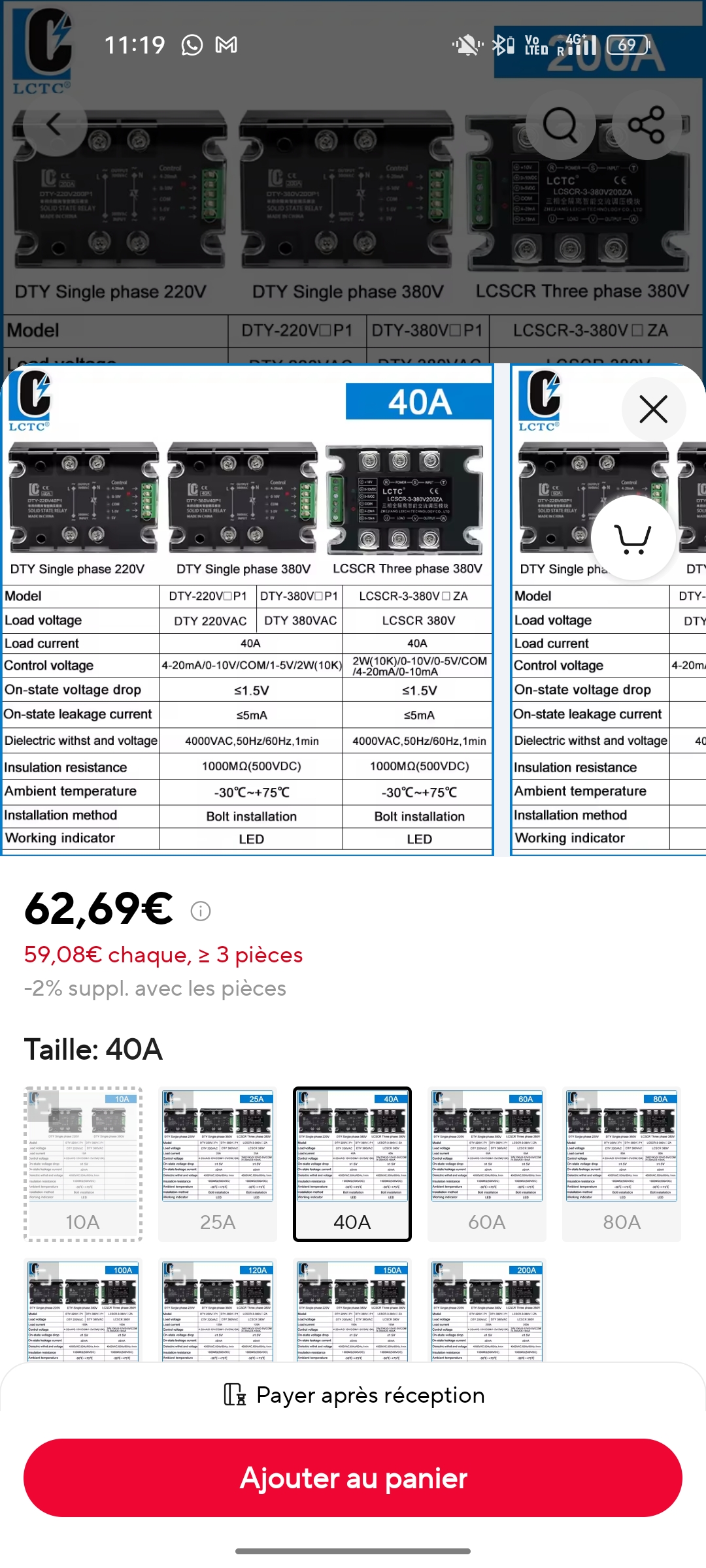

Sur Internet, tu peux trouver des modules SSR pilotables en Modbus, en 4-20 mA ou en tension, par exemple 0-10 V.
Attention, les puissances sont souvent sous-dimensionnées. Choisis au moins un modèle 60 A avec un radiateur adapté.
Il faudra aussi modifier le câblage ou la carte ACI.
