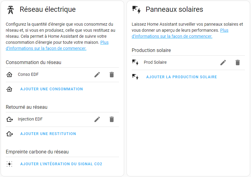

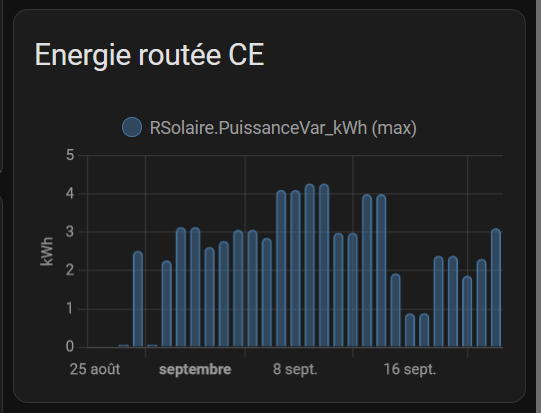

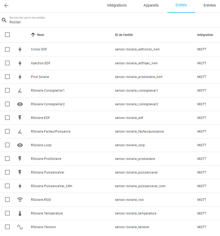

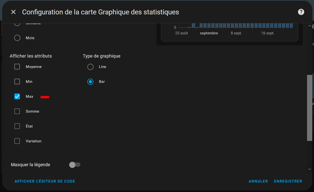

Citation de FlorianF le 24 septembre 2023, 14h04Salut Laurent,
j'ai un doute sur les valeurs remontées par la somme du routage sur le CE, j'ai les mêmes valeurs pour 2 jours consécutifs quasiment à chaque fois ce qui m'interpelle un peu..
j'ai pris la valeur "max" ne pouvant pas choisir les 3 autres du bas.
comment tu t'y es pris de ton coté ?
prochaine étape c'est de chiffrer en € l'élec routée dans le CE et celle exporté sachant que je vend le surplus à urban solar
Fichiers téléversés :Citation de Laurent le 26 septembre 2023, 13h38Salut Florian,
En effet, c'est bizarre, ces deux jours consécutifs...
Du côté MQTT, l'information semble correcte, mais je ne sais pas trop comment modéliser ce compteur sous Home Assistant.
Je vais essayer de mon côté.
Salut Florian,

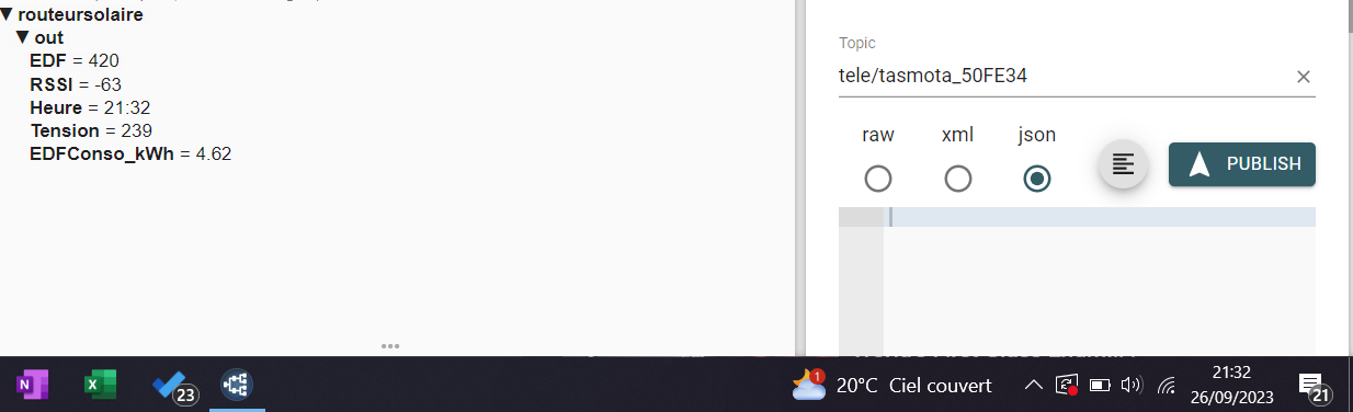

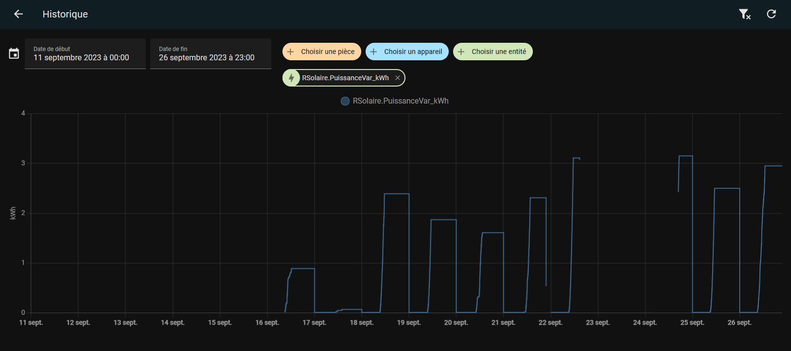

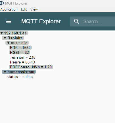

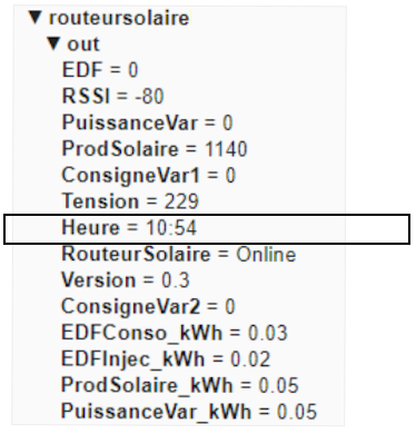

Fichiers téléversés :Citation de Laurent le 26 septembre 2023, 13h43Peux-tu vérifier avec MQTT Explorer si le routeur solaire est à la bonne heure, afin de s'assurer qu'il réinitialise bien les compteurs à minuit ?
Fichiers téléversés :Citation de FlorianF le 26 septembre 2023, 21h43Salut Laurent,
le routeur semble bien à l'heure.
Sur la seconde capture les valeurs ne semblent pas correspondre pas avec l'histogramme posté plus tôt... (il y a aussi des trous mais c'est dû a home assistant qui plante la mémoire se sature et il m'est impossible même d’accéder à mon NAS obligé de redémarrer.)

Après, tu manipules avec MQTT Explorer sur Windows pour valider ton broker. Fais-moi signe quand c'est bon.
Salut @will, tu possèdes un routeur monophasé ?
Il faut commencer par installer un broker mqtt (mosquitto), regarde ce tuto:

@will, Alors, il est temps de mettre les mains dans le cambouis 😉
C'est du boulot à paramétrer dans HA, mais c'est un très bon exercice !
Je viens de mettre en ligne une nouvelle page dédiée au MQTT.
https://routeursolaire.eu/firmware-mqtt
J'ai hâte de voir ton tableau de bord !
Citation de will le 16 février 2024, 20h44Bonjour,
Merci Laurent j'ai suivi ton tuto a la lettre ,je vois bien le routeur sur mqtt explorer ,mais je rencontre une erreur sur le code YAML dans HA.
J'ai fais un copier coller de ton fichier txt.Je comprends pas ou est le problème.

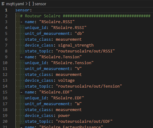

Citation de Laurent le 16 février 2024, 22h32Oups, je viens de réuploader le fichier. Il faut faire un clic droit puis sélectionner "Enregistrer le lien sous...", car en YAML, les espaces sont importants.
Le code doit ressembler à ceci :

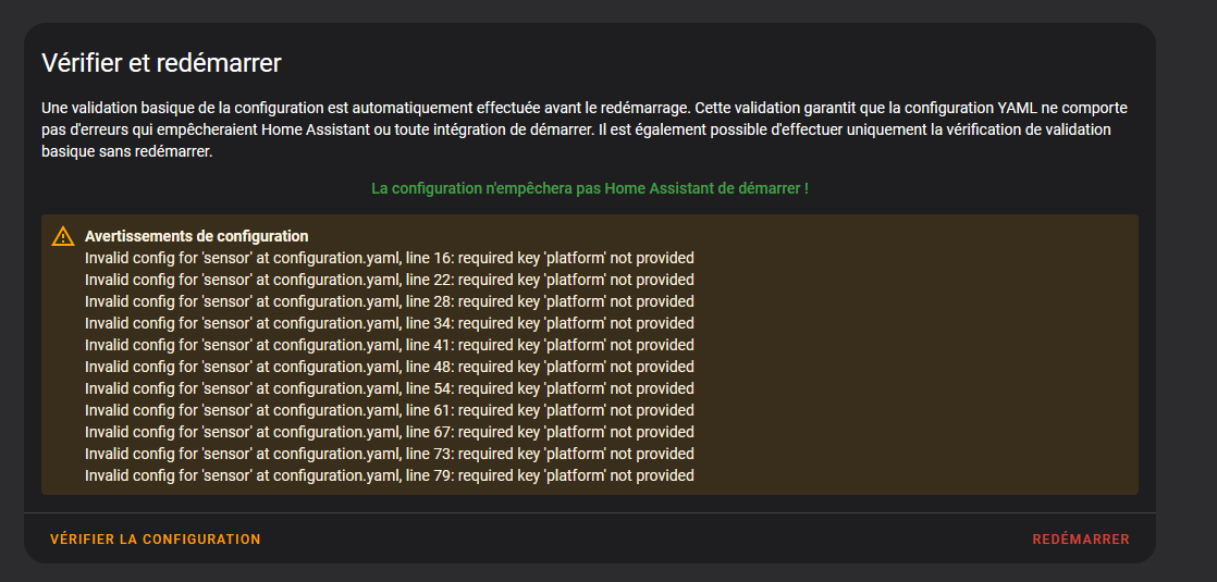

Citation de will le 17 février 2024, 8h42Bonjour,
Je progresse tout doucement mais je bloque de nouveau
Dans outils et développement lorsque je fais "vérifier et redémarrer" je retrouve des erreurs de sensors ?
