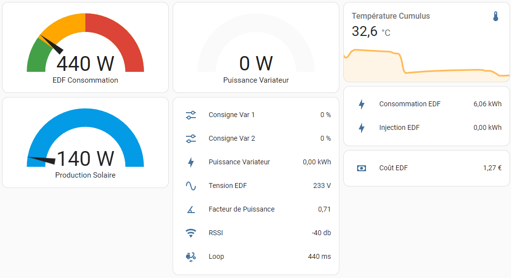

Citation de Laurent le 27 juin 2023, 0h06Première journée sans encombres 🙂
J'ai remarqué quelques petits détails à corriger.
Un aperçu :
Un aperçu :
Citation de FlorianF le 28 juin 2023, 16h29Pas mal 🙂
Est ce qu'on pourrait visualiser la consommation instantanée de la maison ?
ce qu'on route vers le cumulus ?
Je ne vois pas la réinjection sur le réseau ? peut être normal si tu autoconsomme tout ?

Citation de Laurent le 28 juin 2023, 16h36Oui t'inquiètes pas, tu verras tout! Conso + injection dans le cumulus.
En effet, en ce moment je ne renvoie rien chez enedis car j'ai rajouté un variateur qui alimente un réchauffeur de piscine (c'est les gosses qui sont contents ;-).

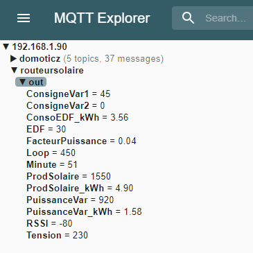

Citation de Laurent le 2 juillet 2023, 12h59Salut Florian, comme promis 😉
La vidéo de migration vers MQTT.
Le fichier de formatage : Formatage_RSolaire.bin
Ton nouveau firmware lié à ton routeur : MQTT_FlorianV0.2.bin (Calibré pour ton ESP32 et ta carte électronique).
Voici un aperçu du topic:
Voici la conf du fichier yaml pour Home Assistant:
mqtt:sensor:- name: "RSolaire.RSSI"unique_id: "RSolaire.RSSI"unit_of_measurement: "db"state_class: measurementdevice_class: voltagestate_topic: "routeursolaire/out/RSSI"- name: "RSolaire.Tension"unique_id: "RSolaire.Tension"unit_of_measurement: "V"state_class: measurementdevice_class: voltagestate_topic: "routeursolaire/out/Tension"- name: "RSolaire.EDF"unique_id: "RSolaire.EDF"unit_of_measurement: "W"state_class: measurementdevice_class: powerstate_topic: "routeursolaire/out/EDF"- name: "RSolaire.FacteurPuissance"unique_id: "RSolaire.FacteurPuissance"state_class: measurementstate_topic: "routeursolaire/out/FacteurPuissance"- name: "RSolaire.ConsoEDF_kWh"unique_id: "RSolaire.ConsoEDF_kWh"unit_of_measurement: "kWh"device_class: energystate_class: total_increasingstate_topic: "routeursolaire/out/ConsoEDF_kWh"last_reset_value_template: >- name: "RSolaire.ProdSolaire"unique_id: "RSolaire.ProdSolaireF"unit_of_measurement: "W"state_class: measurementdevice_class: powerstate_topic: "routeursolaire/out/ProdSolaire"- name: "RSolaire.ProdSolaire_kWh"unique_id: "RSolaire.ProdSolaire_kWh"unit_of_measurement: "kWh"device_class: energystate_class: total_increasingstate_topic: "routeursolaire/out/ProdSolaire_kWh"last_reset_value_template: >- name: "RSolaire.PuissanceVar"unique_id: "RSolaire.PuissanceVar"unit_of_measurement: "W"state_class: measurementdevice_class: powerstate_topic: "routeursolaire/out/PuissanceVar"- name: "RSolaire.PuissanceVar_kWh"unique_id: "RSolaire.PuissanceVar_kWh"unit_of_measurement: "kWh"state_class: measurementdevice_class: energystate_topic: "routeursolaire/out/PuissanceVar_kWh"- name: "RSolaire.ConsigneVar1"unique_id: "RSolaire.ConsigneVar1"unit_of_measurement: "%"state_class: measurementstate_topic: "routeursolaire/out/ConsigneVar1"- name: "RSolaire.ConsigneVar2"unique_id: "RSolaire.ConsigneVar2"unit_of_measurement: "%"state_class: measurementstate_topic: "routeursolaire/out/ConsigneVar2"J'ai hâte d'avoir ton retour, n'hésites pas à nous partager des captures d'écrans de ton HA.

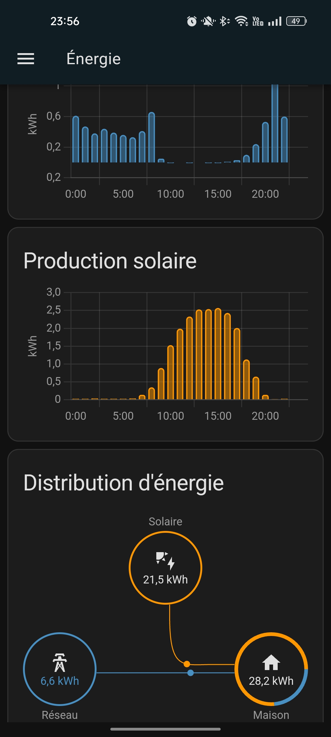

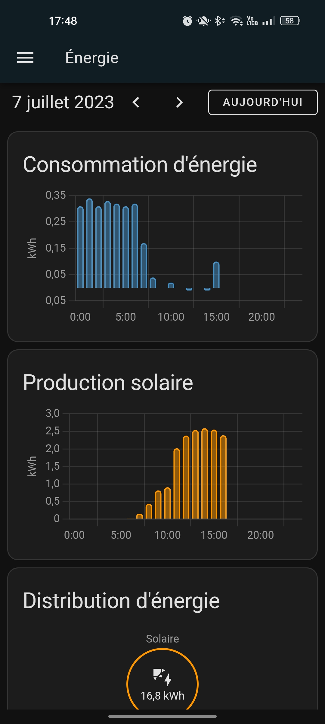

Citation de Laurent le 7 juillet 2023, 18h10Hello Florian,
Bonne nouvelle si ça fonctionne ! ça veut dire que ma procédure est compréhensible 😉En effet il faut bien rajouter la ligne "mqtt:" avant les capteurs.
Théoriquement le routeur devrait fonctionner sans wifi, cependant après une coupure électrique il attend la connexion pendant les 2 premières minutes, au delà il devrait router normalement, as-tu attendu plus de 2 minutes ?
Dans mon tableau de bord énergie je vois bien si j'injecte ou consomme depuis enedis (voir capture ci-dessous), tu penses qu'il serait plus judicieux d'avoir deux compteurs d'énergie ? Un pour le positif et un pour le négatif ?Pour info chez moi je tourne sur la version 0.3, j'y ai apporté quelques petites corrections, je vais la mettre en ligne d'ici peu.
Hello Florian,

Citation de FlorianF le 10 juillet 2023, 17h02Salut Laurent,
=> non je n'ai pas attendu les 2 minutes je testerai ça !
=> de ma fenêtre je trouve ça plus judicieux dans le sens où je peux ensuite calculer :
- le coût de l'énergie importé (selon les heures pleines et creuses)
- le coût de l’énergie exporté (vente du surplus)

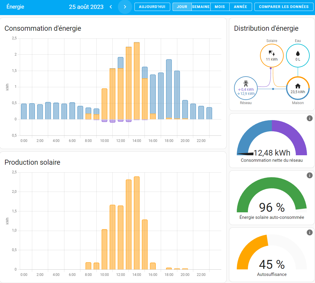

Citation de Laurent le 26 août 2023, 12h15Hello Flo,
Si HA voit "unknown", c'est que to HA a redémarré et qu'il attend les informations du routeur (serveur MQTT).
Cela ne devrait pas causer de problèmes dans les tableaux de bord, Chez moi, tout fonctionne très bien malgré mes redémarrage fréquent car je suis en train de migrer toute ma domotique de Domoticz à HA, et j'ai encore beaucoup de boulot 🙁
Je vais mettre en ligne (des que possible) la version du firmware qui inclut la mesure de l'énergie importée et exportée. Cela s'avère vraiment utile dans HA.
Ensuite, je te partagerai ma configuration HA.
Voici ma journée d'hier (assez nuageuse). Et une capture à l'instant de mon tableau de bord "Routeur".
Hello Flo,
