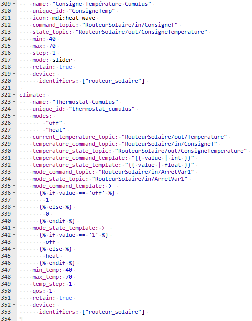

Citation de cfrancky le 24 mai 2026, 19h40Pour le yaml il faut être en local c'est bien cela ? Pour les entités j'ai ce message ci dessous. Go ou NoGo ?

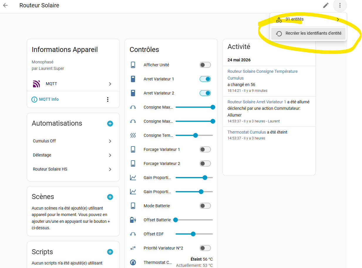

Fichiers téléversés :Citation de Laurent le 24 mai 2026, 20h23Oui, il faut mettre à jour les entités car tu as du faire des modifications côté yaml qui ne correspondent plus.
Les bugs viennent certainement de là !

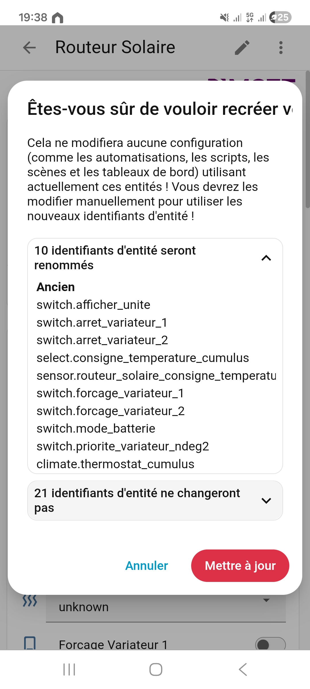

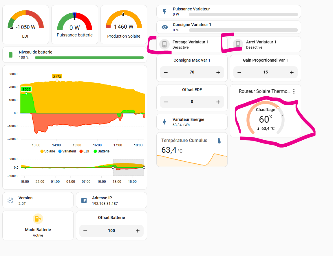

Citation de cfrancky le 25 mai 2026, 18h15Bonsoir, pas encore, quand je mets a jours
10 identifiants d'entité seront renommés
Ancien Nouveau switch.afficher_unite switch.routeur_solaire_afficher_unite switch.arret_variateur_1 switch.routeur_solaire_arret_variateur_1 switch.arret_variateur_2 switch.routeur_solaire_arret_variateur_2 select.consigne_temperature_cumulus select.routeur_solaire_consigne_temperature_cumulus sensor.routeur_solaire_consigne_temperature_cumulmus sensor.routeur_solaire_consigne_temperature_cumulus switch.forcage_variateur_1 switch.routeur_solaire_forcage_variateur_1 switch.forcage_variateur_2 switch.routeur_solaire_forcage_variateur_2 switch.mode_batterie switch.routeur_solaire_mode_batterie switch.priorite_variateur_ndeg2 switch.routeur_solaire_priorite_variateur_ndeg2 climate.thermostat_cumulus climate.routeur_solaire_thermostat_cumulus Je perds les infos coté tableau de bord HA, donc dans un premier temps je dois identifié et renomer les entités coté Yaml du tableau de bord comme ci dessous views:

type: entity, puis seulement apres cette etape seulement qu'il faut10 identifiants d'entité seront renommés
Ancien Nouveau switch.afficher_unite switch.routeur_solaire_afficher_unite switch.arret_variateur_1 switch.routeur_solaire_arret_variateur_1 switch.arret_variateur_2 switch.routeur_solaire_arret_variateur_2 select.consigne_temperature_cumulus select.routeur_solaire_consigne_temperature_cumulus sensor.routeur_solaire_consigne_temperature_cumulmus sensor.routeur_solaire_consigne_temperature_cumulus switch.forcage_variateur_1 switch.routeur_solaire_forcage_variateur_1 switch.forcage_variateur_2 switch.routeur_solaire_forcage_variateur_2 switch.mode_batterie switch.routeur_solaire_mode_batterie switch.priorite_variateur_ndeg2 switch.routeur_solaire_priorite_variateur_ndeg2 climate.thermostat_cumulus climate.routeur_solaire_th par contre dans le yaml du tableau de bord je ne trouve pas
select.consigne_temperature_cumulus. Cette entité n'apparaît pas dans le YAML apriori on utilise une cartethermostatà la place...... apres je ne comprends pas pourquoi j'ai perdu mes entités, je n'ai pas fait de modifications yaml depuis la mise en service, mais une mise a jour peut etre a l'origine des modifications ?
| Ancien | Nouveau |
| switch.afficher_unite | switch.routeur_solaire_afficher_unite |
| switch.arret_variateur_1 | switch.routeur_solaire_arret_variateur_1 |
| switch.arret_variateur_2 | switch.routeur_solaire_arret_variateur_2 |
| select.consigne_temperature_cumulus | select.routeur_solaire_consigne_temperature_cumulus |
| sensor.routeur_solaire_consigne_temperature_cumulmus | sensor.routeur_solaire_consigne_temperature_cumulus |
| switch.forcage_variateur_1 | switch.routeur_solaire_forcage_variateur_1 |
| switch.forcage_variateur_2 | switch.routeur_solaire_forcage_variateur_2 |
| switch.mode_batterie | switch.routeur_solaire_mode_batterie |
| switch.priorite_variateur_ndeg2 | switch.routeur_solaire_priorite_variateur_ndeg2 |
| climate.thermostat_cumulus | climate.routeur_solaire_thermostat_cumulus |
| Ancien | Nouveau |
| climate.thermostat_cumulus | climate.routeur_solaire_th |
par contre dans le yaml du tableau de bord je ne trouve pas select.consigne_temperature_cumulus. Cette entité n'apparaît pas dans le YAML apriori on utilise une carte thermostat à la place...... apres je ne comprends pas pourquoi j'ai perdu mes entités, je n'ai pas fait de modifications yaml depuis la mise en service, mais une mise a jour peut etre a l'origine des modifications ?
Citation de cfrancky le 25 mai 2026, 18h21J'ai bie, recrée
31 identifiants d'entité ne changeront pas
- sensor.routeur_solaire_adresse_ip
- switch.routeur_solaire_afficher_unite
- switch.routeur_solaire_arret_variateur_1
- switch.routeur_solaire_arret_variateur_2
- number.routeur_solaire_consigne_max_variateur_ndeg1
- number.routeur_solaire_consigne_max_variateur_ndeg2
- select.routeur_solaire_consigne_temperature_cumulus
- sensor.routeur_solaire_consigne_temperature_cumulus
- sensor.routeur_solaire_consigne_variateur_1
- sensor.routeur_solaire_consigne_variateur_2
- sensor.routeur_solaire_edf
- sensor.routeur_solaire_edf_consommation_energie
- sensor.routeur_solaire_edf_injection_energie
- sensor.routeur_solaire_firmware_version
- switch.routeur_solaire_forcage_variateur_1
- switch.routeur_solaire_forcage_variateur_2
- number.routeur_solaire_gain_proportionnel_variateur_ndeg1
- number.routeur_solaire_gain_proportionnel_variateur_ndeg2
- switch.routeur_solaire_mode_batterie
- sensor.routeur_solaire_offset_batterie
- number.routeur_solaire_offset_batterie
- sensor.routeur_solaire_offset_edf
- number.routeur_solaire_offset_edf
- switch.routeur_solaire_priorite_variateur_ndeg2
- sensor.routeur_solaire_production_solaire
- sensor.routeur_solaire_production_solaire_energie
- sensor.routeur_solaire_puissance_variateur
- sensor.routeur_solaire_temperature_cumulus
- sensor.routeur_solaire_tension
- climate.routeur_solaire_thermostat_cumulus
- sensor.routeur_solaire_variateur_energie
J'ai bie, recrée

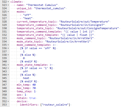

Citation de Laurent le 25 mai 2026, 18h25Il y a bien un thermostat déclaré côté YAML (
climate:), donc tu devrais le retrouver côté HA !Si tu veux, contacte-moi, je vais jeter un œil avec AnyDesk.
Il y a bien un thermostat déclaré côté YAML (climate:), donc tu devrais le retrouver côté HA !

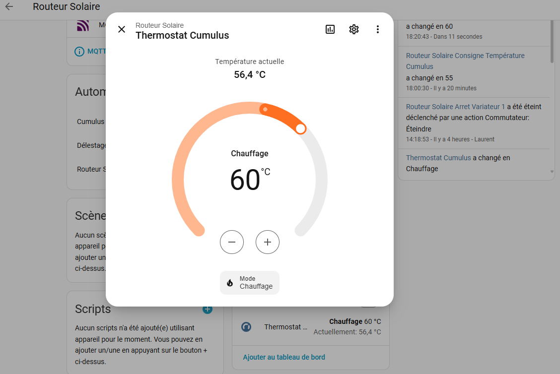

Fichiers téléversés :Citation de Laurent le 25 mai 2026, 18h30Citation de cfrancky le 25 mai 2026, 18h24reste KO
ton widget doit avoir une erreur car la sonde mesure 63,4 degrés pour une consigne à 60! ce n'est pas possible.
Citation de cfrancky le 25 mai 2026, 19h26Merci Laurent pour le dépannage ultra rapide et efficace. je route de nouveau
