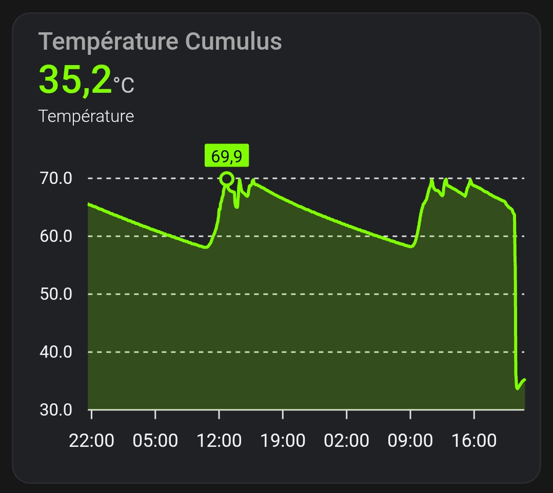

Je vois sur tes captures d'écran que tu as une sonde de température.
Est ce un modèle de cumulus spécifique ? où amors une dérivation d'une sonde sur la carte ACI ?
J'aimerai pouvoir suivre ce paramètre pour comprendre où en est mon chauffe eau (celui à remplacer) dans l'apm.Celui-ci te semble t il compatible ?

Citation de Laurent le 2 mars 2025, 18h39Hello Edouard, ce modèle comporte une carte électronique. Je te conseille plutôt de partir sur un modèle mécanique, par exemple : lien
Concernant la sonde de température, tout dépend de l'utilité que tu souhaites en faire (domotique ou pas ?).

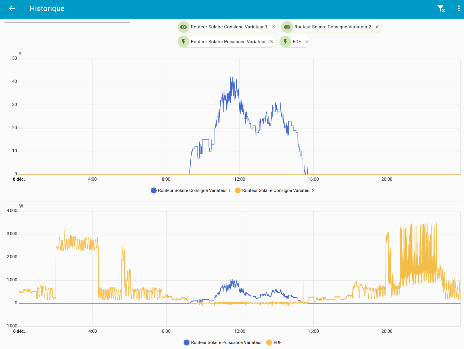

Citation de Edouard le 10 décembre 2025, 11h21Bonjourà tous,
Question un peu métier à propos de mon chauffe eau (chauffe au simple sans électronique; ~2kW):
Comment est il possible que le chauffe eau, qui est sur Var1, ne prenne pas toute la puissance disponible ?
Une partie est renvoyée sur le Var2 (Chauffage éléectrique).
Voir image.
Est ce possible que ce soit un signe d'usure ? trop de calcaire ?
Merci du partage de vos expériences

Citation de Laurent le 10 décembre 2025, 11h47Hello @edouard,
Cela ne vient pas du cumulus, car la consigne serait à 100 %. Il y a forcément une explication.
Tu n’as pas appliqué une valeur de consigne max (disponible dans la dernière version en test bêta)?
Pour analyser ta capture d’écran, peux-tu partager l’historique avant et après cette capture, avec les entités Consigne, Var1, Var2, ainsi que la puissance EDF et le variateur, comme ci-dessous
Hello @edouard,

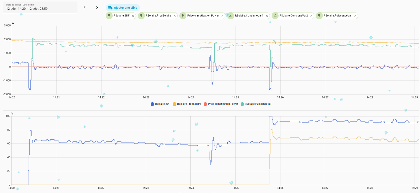

Fichiers téléversés :Citation de Laurent le 12 décembre 2025, 18h36Cool, on voit bien le fonctionnement : tout est normal. C’est lié à la régulation entre le variateur 1 et le variateur 2. Je m’explique :
À partir de 14h25... , on voit que le thermostat du cumulus vient de s’ouvrir (la température de l’eau a atteint la consigne).
Dans la régulation, je demande au deuxième variateur de monter en charge dès que le premier variateur a atteint 90 % (et non pas 100 %). Comme la différence de puissance entre 90 % et 100 % est assez faible, cela permet un démarrage anticipé du premier variateur.
Et si la consigne du premier variateur redescend en dessous de 90 %, le deuxième variateur se coupe en priorité.
C’est le fonctionnement que j’ai conçu pour laisser plus de souplesse en les deux régulations.
J’espère que mon explication est assez claire ?
Sans rentrer dans les lignes de code, je vais voir si l’IA peut vous faire un résumé exact de ma régulation 😉
