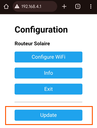

Mise à jour via WIFI
Une fois connecté au routeur solaire, cliquez sur « Update » et uploader la nouvelle version que vous avez téléchargée au préalable.

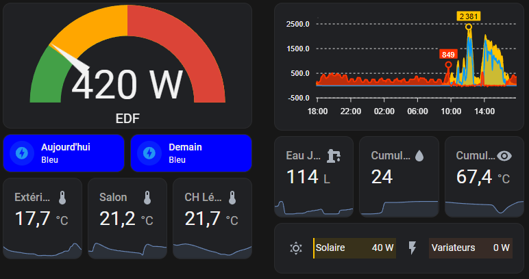

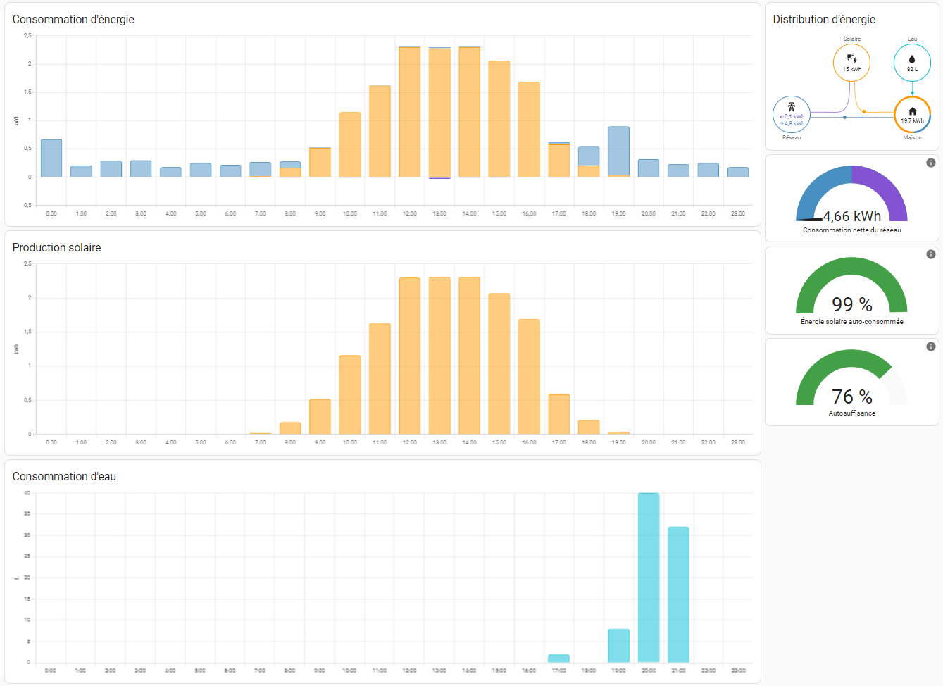

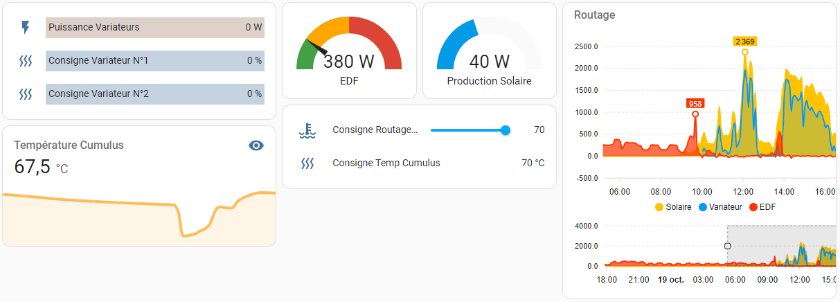

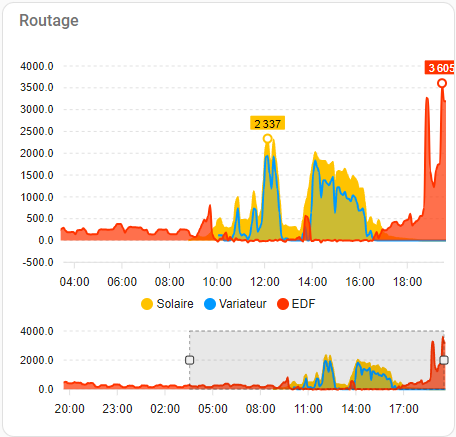

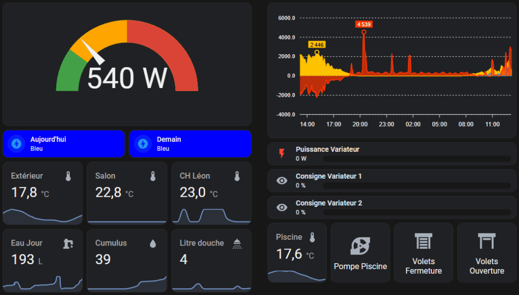

Voici quelques exemples de captures d’écran de mon Home Assistant.
