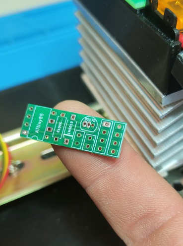

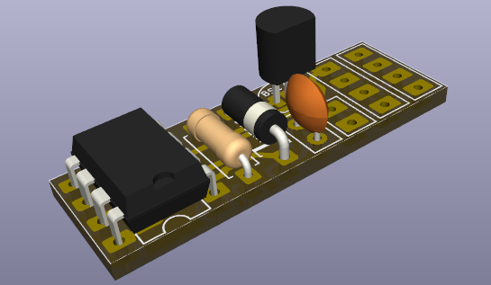

Hello @ast, En effet, ce n’est pas si simple. J’ai dû développer une toute petite carte électronique avec un microcontrôleur qui alimente le ventilateur uniquement lorsque le variateur est en fonctionnement 😉
Je peux éventuellement en commercialiser pour environ 30 €. Vous allez me dire que c’est un peu cher pour faire du vent 😉 Cependant, je pourrais prolonger de deux ans la garantie du variateur ! Qu’en pensez-vous ?
Ce serait une option intéressante pour les gros consommateurs de surplus (jacuzzi, radiateur, etc.) qui pourraient potentiellement dépasser les 3 kW de puissance sur une périadoe prolongée...

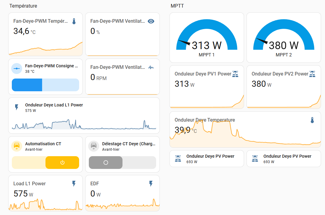

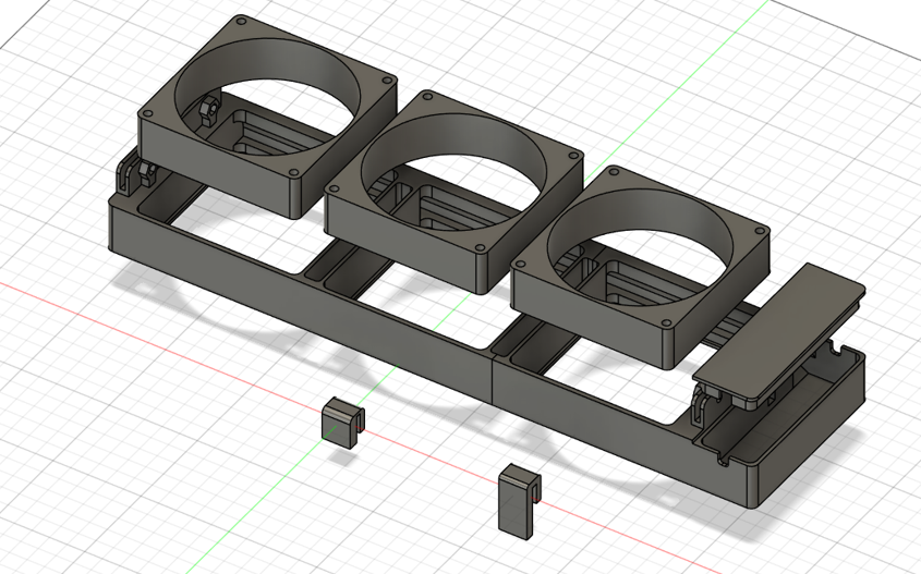

Citation de Laurent le 27 septembre 2026, 9h40Comme on parle de vent, voici aussi ma conception d’un système de ventilation pour refroidir mon Deye, qui chauffe beaucoup…
Je me suis bien amusé à le concevoir 😄
La vitesse est pilotée en fonction de la température mesurée par une sonde déportée.
Je n’ai pas calculé le prix de revient, sachant que les ventilateurs que j’ai choisis coûtent déjà 14 € pièce… 😬

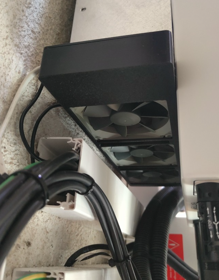

Fichiers téléversés :Citation de jbmur le 27 septembre 2026, 9h46Tu peut fournir le STL , STP car moi j'ai aussi assemblé deux ventilos mais avec du fil .
C'est pas beau mais avec un beau montage ce sera mieux.
Citation de Laurent le 27 septembre 2026, 10h20Citation de jbmur le 27 septembre 2026, 9h46Tu peut fournir le STL , STP car moi j'ai aussi assemblé deux ventilos mais avec du fil .

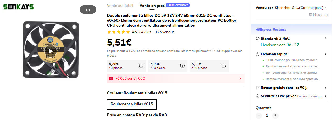

Avec plaisir, le voici: https://routeursolaire.eu/wp-content/uploads/2026/09/Fan-Deye-routeursolaire.eu_.stl
Mais c'est certainement pas le plus simple à imprimer, tu peux en trouver d'autre à télécharger, exemple: https://www.printables.com/search/models?ctx=models&q=fan+deye+6kw
J'ai choisi des Ventilateur Silencieux en 92X92X25: https://amzn.eu/d/09Rx3UxR
a+

Citation de jbmur le 27 septembre 2026, 13h50J'ai un maximum de 350mm donc c'est raté pour le tient , mais merci pour les liens.
Mes ventilos fond un bruit de sirène . Je vais les changer du coup. Merci.
Citation de Laurent le 27 septembre 2026, 14h05Le STL est en deux parties (à coller). J'ai pu l'imprimer avec un plateau de 25 cm, donc avec 35 cm tu es large... Ça fait une sacrée imprimante, ça ! Ça ne rigole pas chez toi !
Citation de jbmur le 27 septembre 2026, 14h15HA , mais je n'ai qu'un fichier .
je devrais avoir 3 fichiers ?
Citation de Laurent le 27 septembre 2026, 14h37Oui, ton slicer devrait voir plusieurs pièces. Ce n’est pas grave, les voici :
https://routeursolaire.eu/wp-content/uploads/2026/09/Fan_Deye-Noctua92-A.stl
https://routeursolaire.eu/wp-content/uploads/2026/09/Fan_Deye-Noctua92-B.stl

Fichiers téléversés :Citation de jbmur le 27 septembre 2026, 15h20Désolé , c'était le variateur pour les ventilos du DEYE. Comme tu a prévu la place pour le module , quel model a tu choisi.

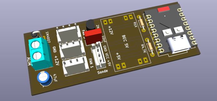

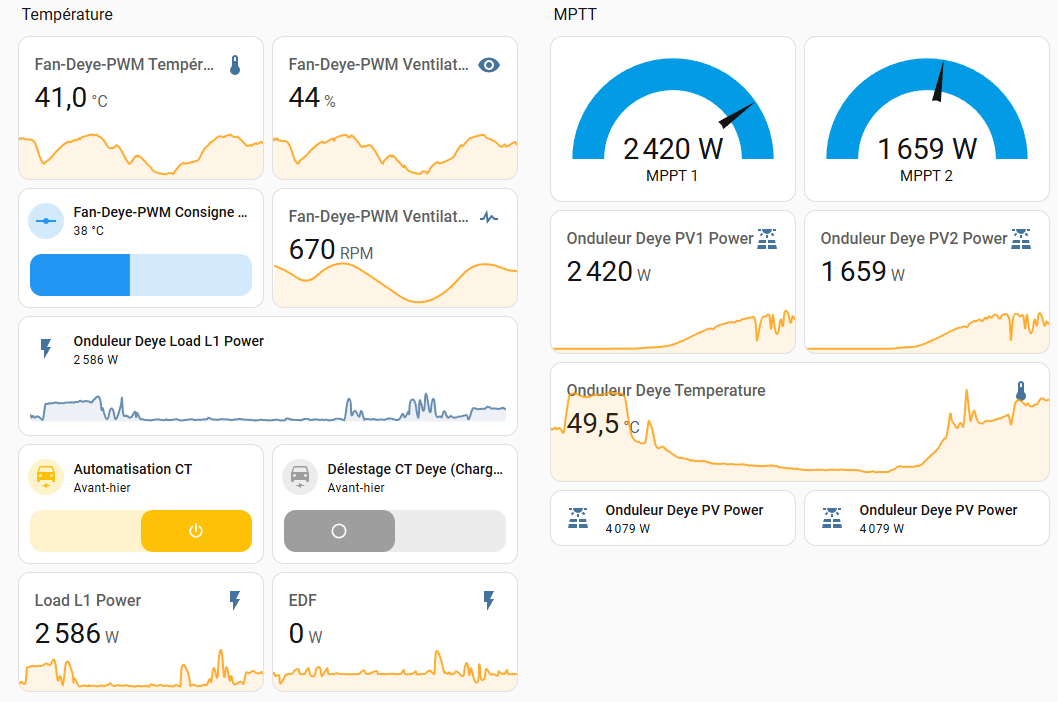

Citation de Laurent le 27 septembre 2026, 15h39Ah, désolé, c'est encore une conception faite maison. 😉
À base d'un ESP32 Mini, qui surveille la température et la vitesse des ventilateurs, et qui régule leur vitesse en fonction de la consigne, tout ça depuis HA. J'ai donc également développé le firmware…
Bref, quand on est passionné… 😄
D'autres vont à la pêche, moi, je fais du prototypage juste pour mon plaisir. 😉Mon Deye est passé de 70° à 50° quand il est en pleine charge.
