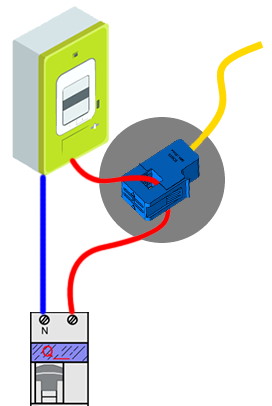

Dans un premier temps, il mesure le courant qui arrive (ou sort) de votre foyer.
Pour ça, il suffit d’utiliser une pince ampèremétrique qui s’installe autour du fil de phase entre votre compteur Linky et votre tableau électrique principal.
