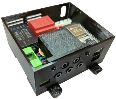

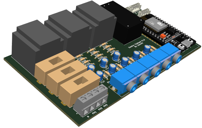

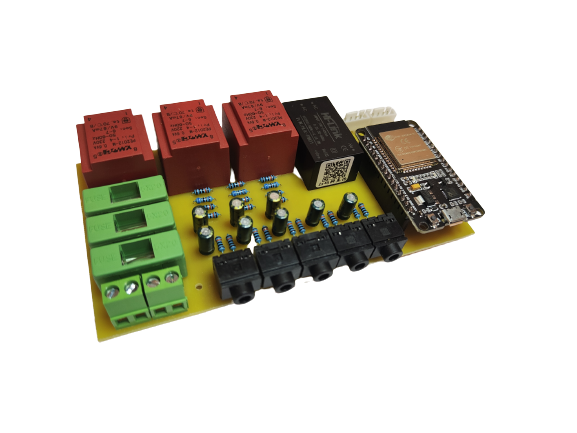

J'ai développé cette version pour un tableau électrique triphasé avec une production solaire en monophasée, + routage vers un cumulus en monophasée (ou Tri mais sur une phase).
Pourquoi? Parce que c'est économique!
Je ne mesure pas la tension de la phase N°2 et N°3, je suis parti dans l'hypothèse quelles sont identiques à la 1er phase.
Je ne mesure pas non plus le facteur de puissance de la phase N°2 et N°3, ni le déphasage entre tension et courant, et donc le routeur n'est pas capable de savoir si la puissance de la phase N°2 et N°3 est positive ou négative!
Voilà pourquoi je dis "Hybride".
