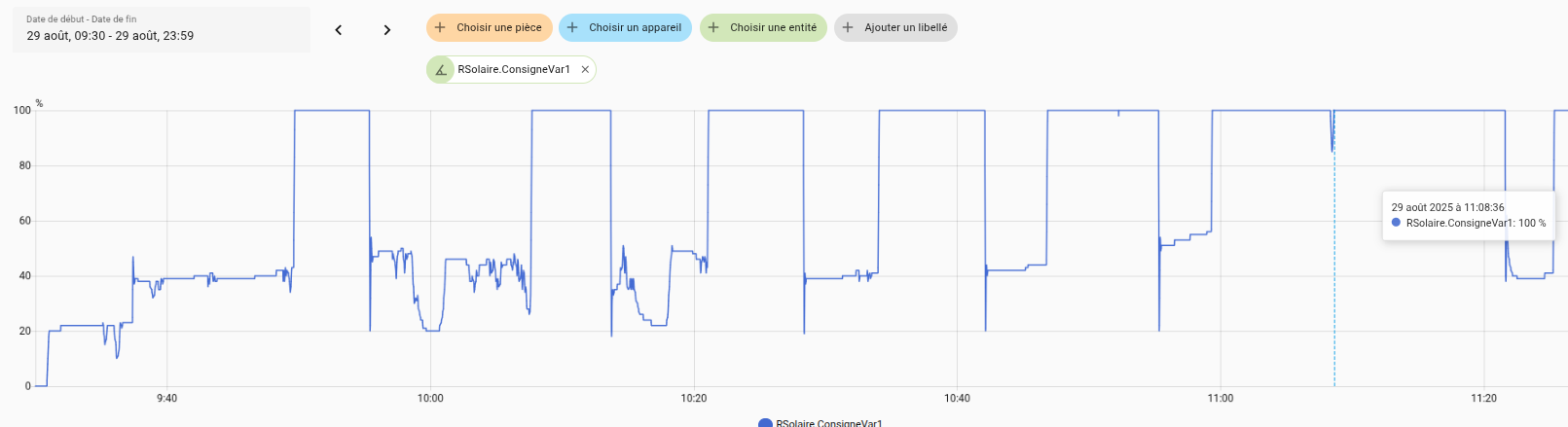

Citation de Edouard le 29 août 2025, 11h31Re
J'ai une question: je n'arrive pas à définir une règle (dans HA) pour faire la transcription entre la valeur de la consigne du variateur 1 et la puissance effectivement délivrée.
Je m'explique: sur le variateur 1 j'ai branché mon chauffe eau; sur le 2 un radiateur (uniquement actif l'été).
Mon chauffe eau chauffe par phases (voir image):
- il accepte la puissance pour chauffer
- puis refuse
- et ça reboucle
En fonction de la production solaire, si la production et le délestage est > à la puissance de mon chauffe eau, je n'arrive pas distinguer:
- quand le chauffe eau absorbe effectivement les 2kW
- refuse les 2kwcar dans les deux cas la consigne du variateur est à 100%.
Une idée ?
Re
- puis refuse
- et ça reboucle
- refuse les 2kw
Une idée ?

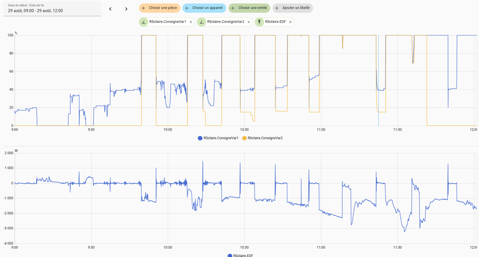

Citation de Laurent le 29 août 2025, 13h18Hello @edouard , afin de vérifier que tout fonctionne bien, peux tu ajouter l'entité consigne var2 et l'entité EDF sur cette courbe ( bouton choisir une entité) ?
Citation de Edouard le 29 août 2025, 19h36Ci-joint.
A noter que je n'ai aucune charge sur le variateur 2: il s'agit d'un radiateur avec une ligne dédiée, qui est arrêté.
Bizarre qu'elle ne revienne pas à zéro non ?
Ci-joint.
Citation de Laurent le 30 août 2025, 10h54Oui le var 2 ne repasse pas à zéro car la consommation EDF est < 50w, parcontre avec la version 1.6 il devrait repasser à zéro. Tu utilises quelle version ?
Aussi, je te conseille de désactiver le Var 2 dans HA s'il n'a pas d'utilité en été.
Citation de Edouard le 30 août 2025, 11h29J'étais en 1.4. Je viens de passer en 1.6.
Oui j'avais désactivé le Var 2 pour l'essai. Je le remets.Mais je me demande s'il est normal que mon chauffe eau coupe son chauffage de façon périodique: il chauffe 5mn puis s'arrête et reboucle.
A voir si cela pourrait provenir d'un encrssement calcaire ...
Citation de Laurent le 30 août 2025, 12h22Non, c'est normal, c'est dû au thermostat. L'eau chaude monte et le chauffe-eau chauffe par moments pour maintenir l'eau à température. Le cumulus n'est peut-être pas très bien isolé thermiquement?

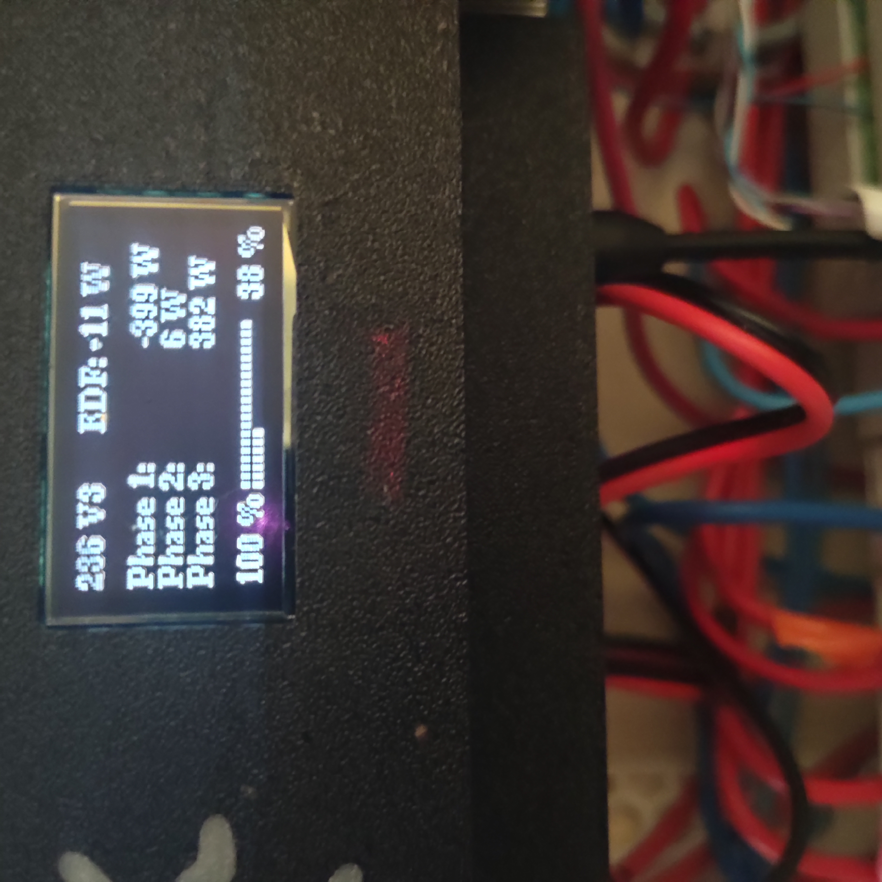

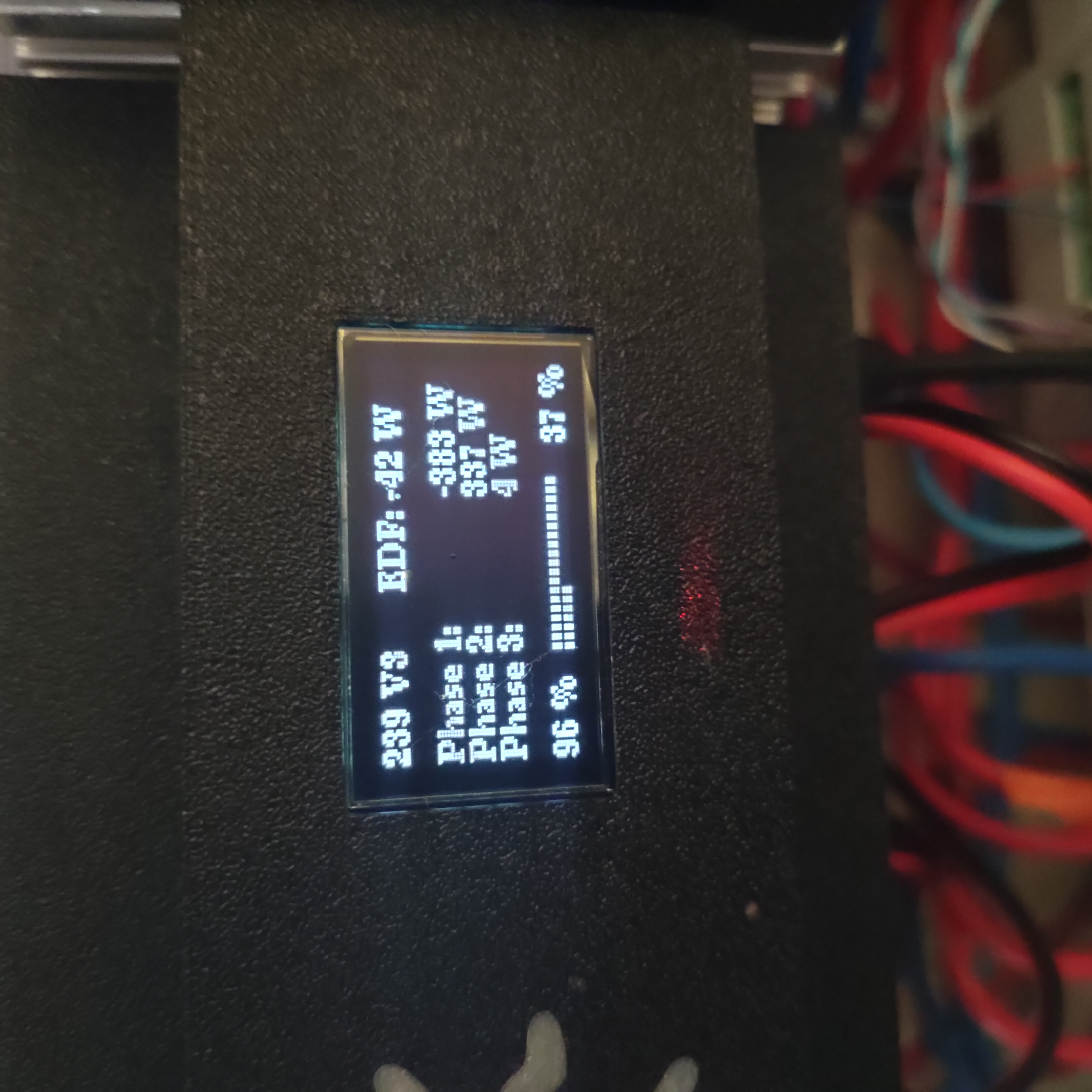

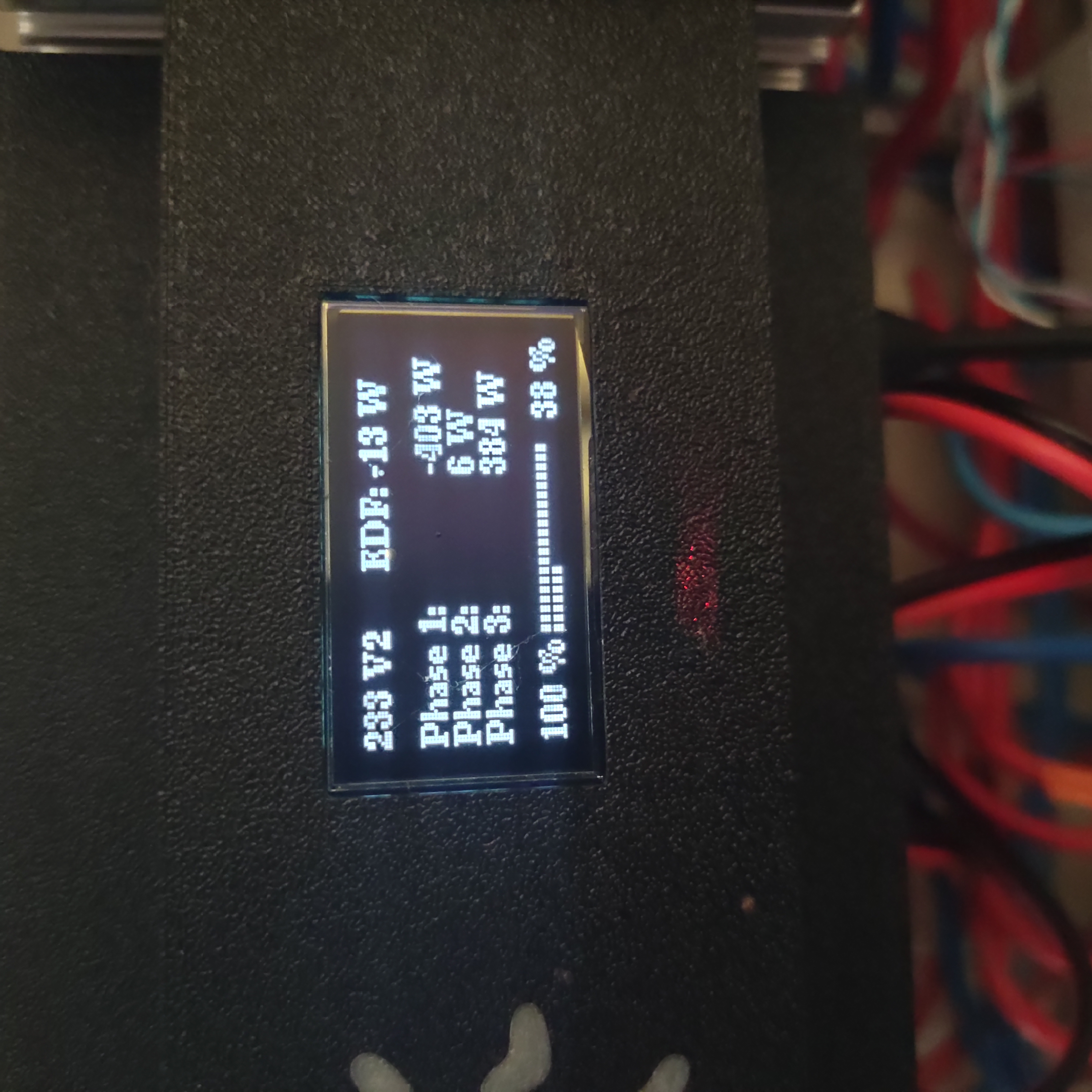

Citation de Gerald le 6 septembre 2025, 20h34Bonsoir Laurent,ù
Bilan du test de version beta 1.8, sur la phase 1 le variateur 1 raccordé au cumulus et le variateur 2 sur la phase 2 ; ensuite avec le cumulus à 100%, j'ai déplacé le variateur 2 sur la phase 3.
A priori, tout fonctionne bien,voir photos.
Par rapport à la 1.6, j'ai noté une différence : tu as privilégié une légère injection par rapport à une consommation.
Dis-moi si je dois vérifier autre chose.

Fichiers téléversés :Citation de Laurent le 6 septembre 2025, 21h41Bonsoir Gérald,
Merci beaucoup pour ces tests, c’est super sympa !
La boucle de régulation a été complètement modifiée pour offrir une réaction plus rapide. C’est désormais la même régulation que sur les versions monophasées.
Je ne suis pas certain qu’elle privilégie l’injection, j'ai remarqué que l’équilibre se situe aux alentours de +/– 40 W (modifiable avec l'offset dans HA)Je sais maintenant ce qu’il me reste à faire : intégrer tout ça dans HA !
Encore merci pour ta participation.Bonne soirée,
Laurent
Bonsoir Gérald,

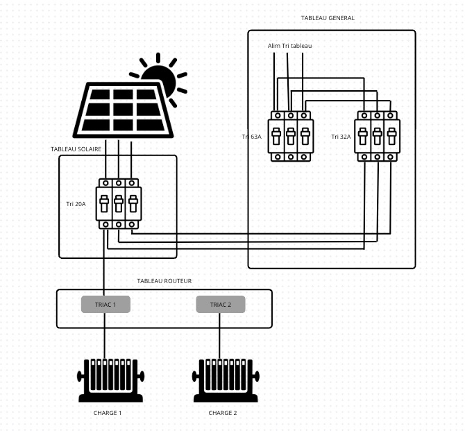

Citation de ast le 29 septembre 2025, 21h01Salut, je repasse sur le forum car je me décide enfin a installer mon 2eme variateur car justement le fait de tout mettre sur la meme phase m'a arrêté dans mon élan au printemps.
Pour info je suis en TRI non lite.
Je peux arriver a 6Kw de surplus donc sur une phase ça commence a faire bcp.
Voila un schéma partielle de mon installation, je ne sais pas trop ou brancher mon TRIAC numéro 2, je me perds un peu a vrai dire.
Tout est cablé en 2,5mm2 sauf l'alim principale évidement.
Citation de Laurent le 29 septembre 2025, 23h23Hello @ast, ton schéma de principe est bon, le 1er variateur est câblé sur la 1er Phase. Tu peux câbler le deuxième variateur sur la 2em ou 3em phase.
J'ai mis en ligne le firmware qui permet ça (1.8) mais uniquement pour le routeur tri lite (sans wifi).
Ça sera bientôt disponible pour les autres.
Tu utilises quel routeur ? Le tri full avec la supervision embarquée ?
