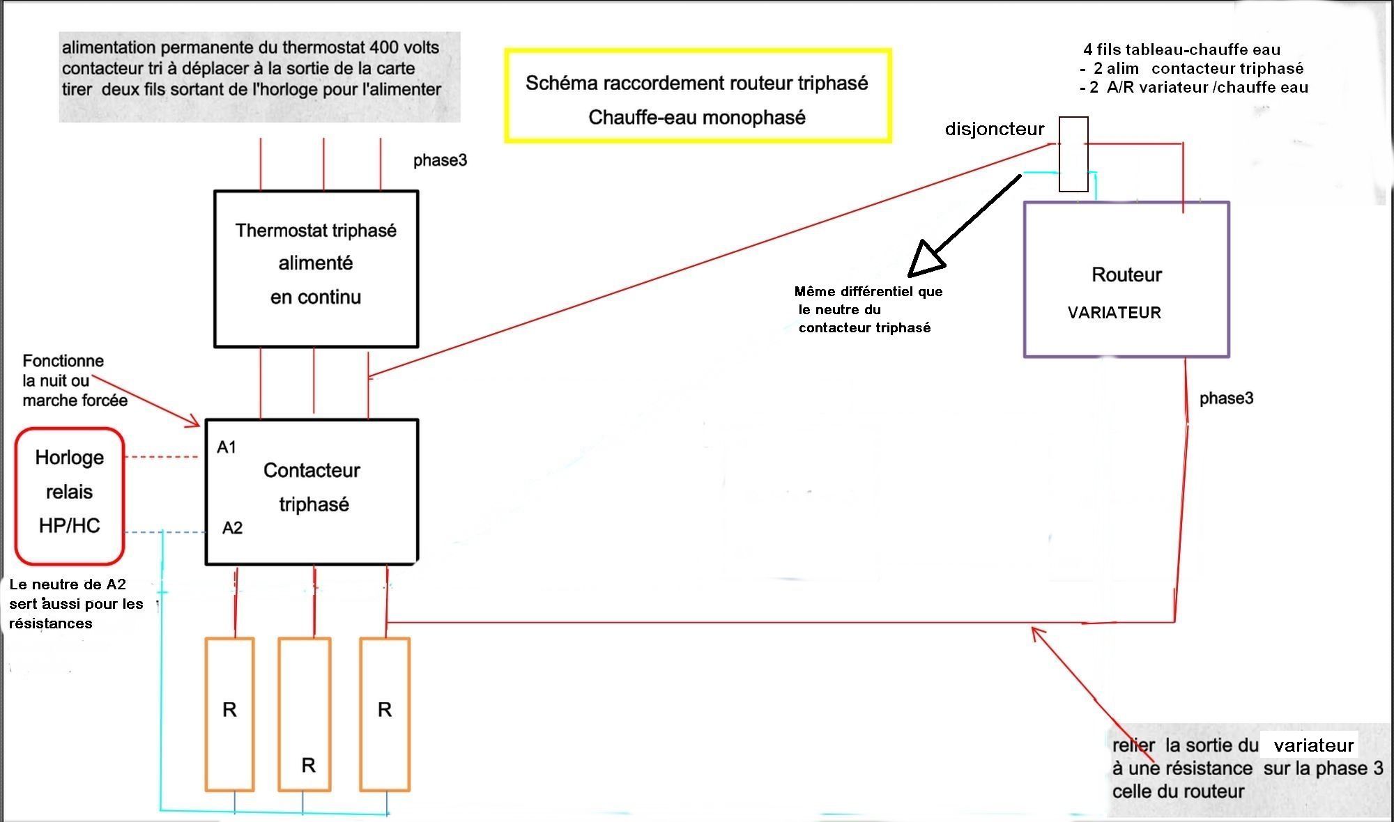

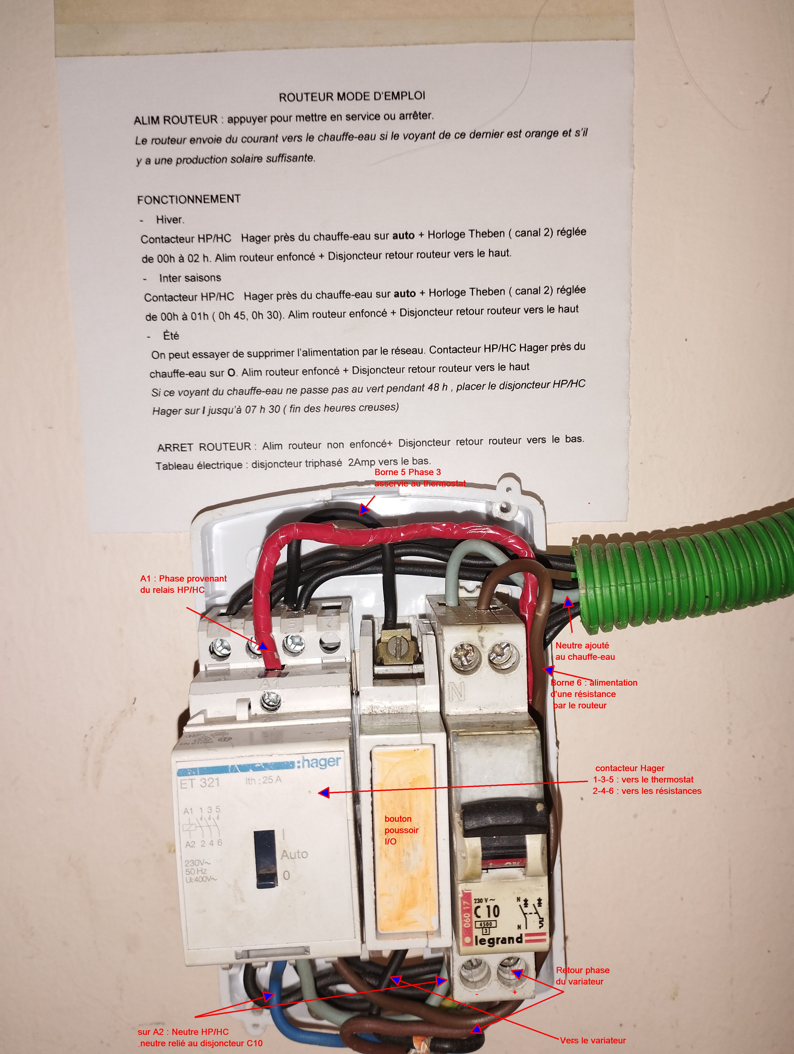

Citation de Sanfric le 6 octobre 2024, 10h28Bonjour
J'ai la même configuration.
Chauffe eau avec carte ACI : voir mes modifications le schéma joint et sa mise en œuvre.
Par contre, j'ai respecté à la lettre les indications de Laurent pour les branchements du routeur . Ce dernier étant alimenté par le thermostat
Plus de détails ici :https://www.facebook.com/groups/1099876516845266/user/100003015655218
Sans garantie de fonctionnement.
Ce principe a le mérite d'être réversible.

Bonjour
sanfric
