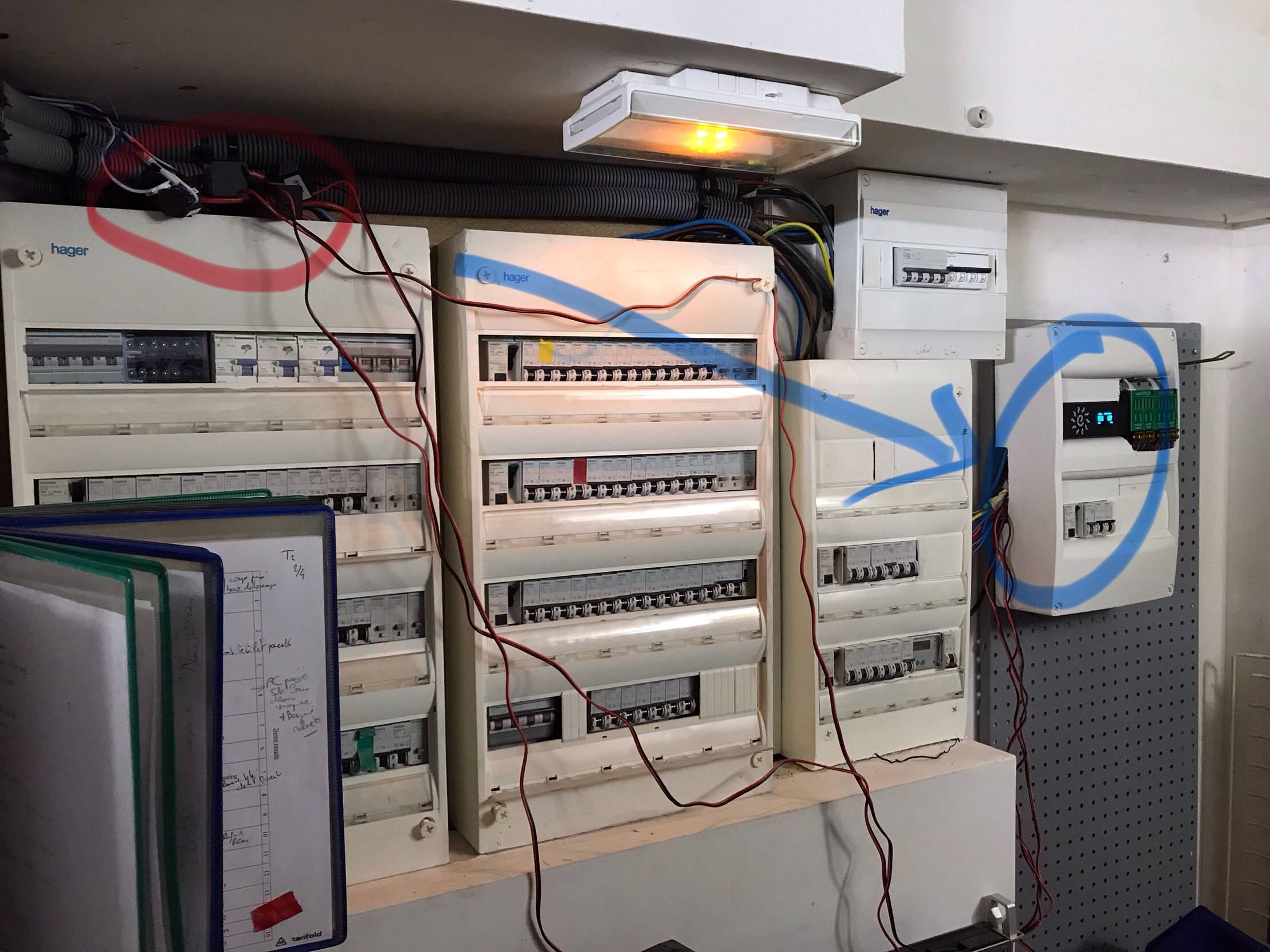

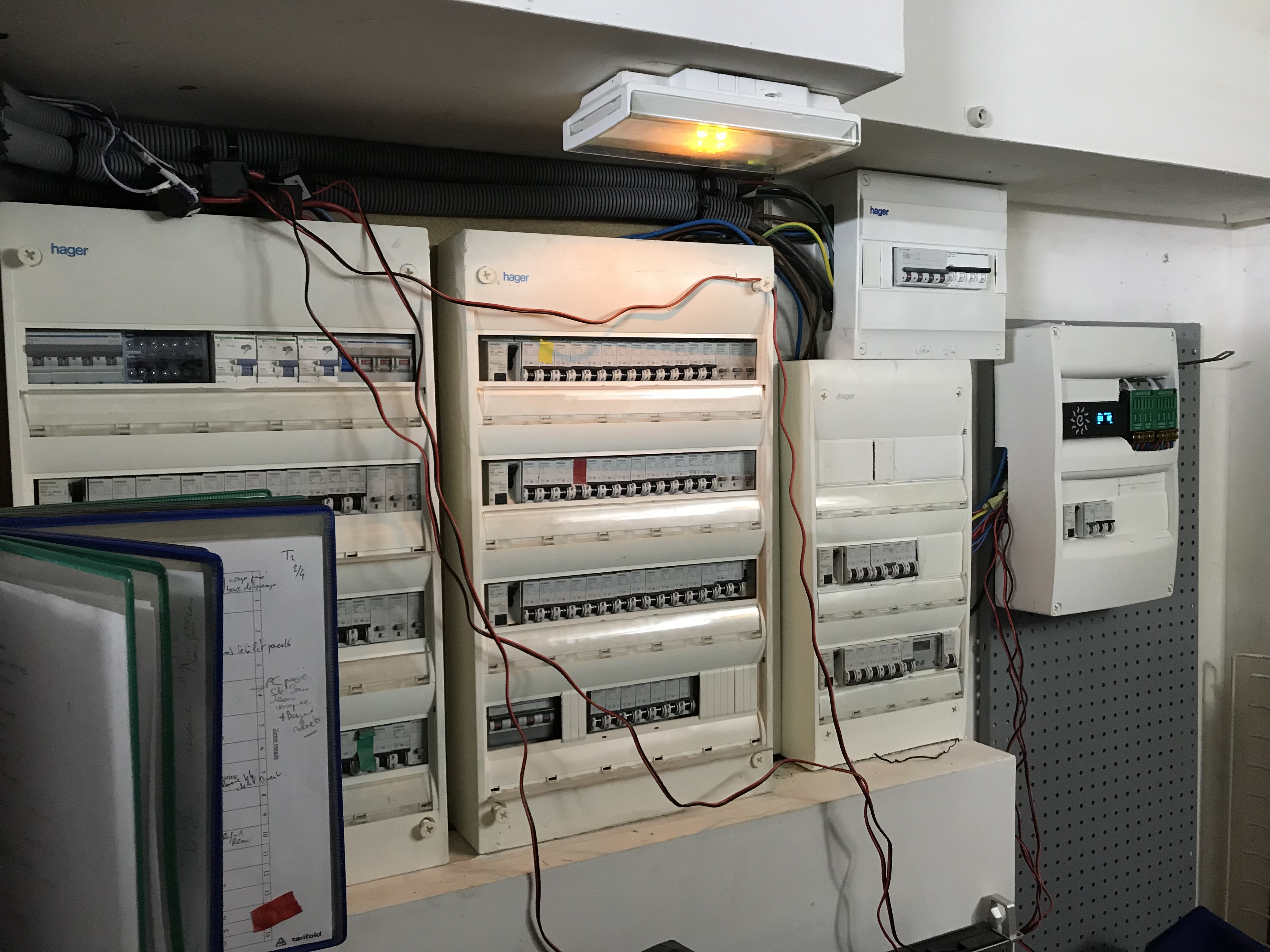

Citation de wilrenan le 8 décembre 2024, 20h01J’imagine , mais pour moi c’est compliqué voir photo
avec tableau solaire à 6 m et le linky à 10m
Citation de Laurent le 8 décembre 2024, 20h34Oula, en effet, sacrée installation électrique!
La production solaire n'a pas d'incidence et inutile d'avoir accès au Linky, il est important de vérifier que les flèches des 3 pinces pointent bien vers le Linky, les valeurs des 3 phases doivent être en positif.

Citation de wilrenan le 9 décembre 2024, 20h52Non , je demande si c’est possible au lieu de mettre les pinces entre les tableaux et le linky
de les mettre dans le tableau du routeur plus Facile pour repérer les phases sur le branchement du routeur.
Pinces de rouge à bleu sur la photo
