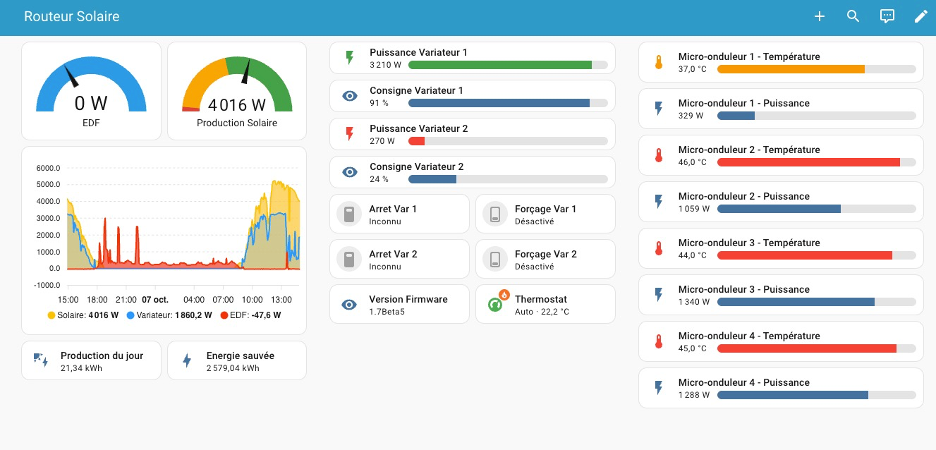

Et effectivement je viens de tester :
J'ai 2200w sur le variateur 1 et 0 sur variateur 2.
Je désactive variateur 1 pour tout faire passer sur le 2 et là la pince (var 2 ex prod solaire) ne m'indique que 1900w, normalement je devrai avoir 2200w...
J'imagine que c'est lié au déphasage...
Arf, mon variateur 2 fonctionne sur la phase 2 grace a la dernière MAj.
Du coup la pince prod solaire que je pensais utiliser ne va pas être exacte...
