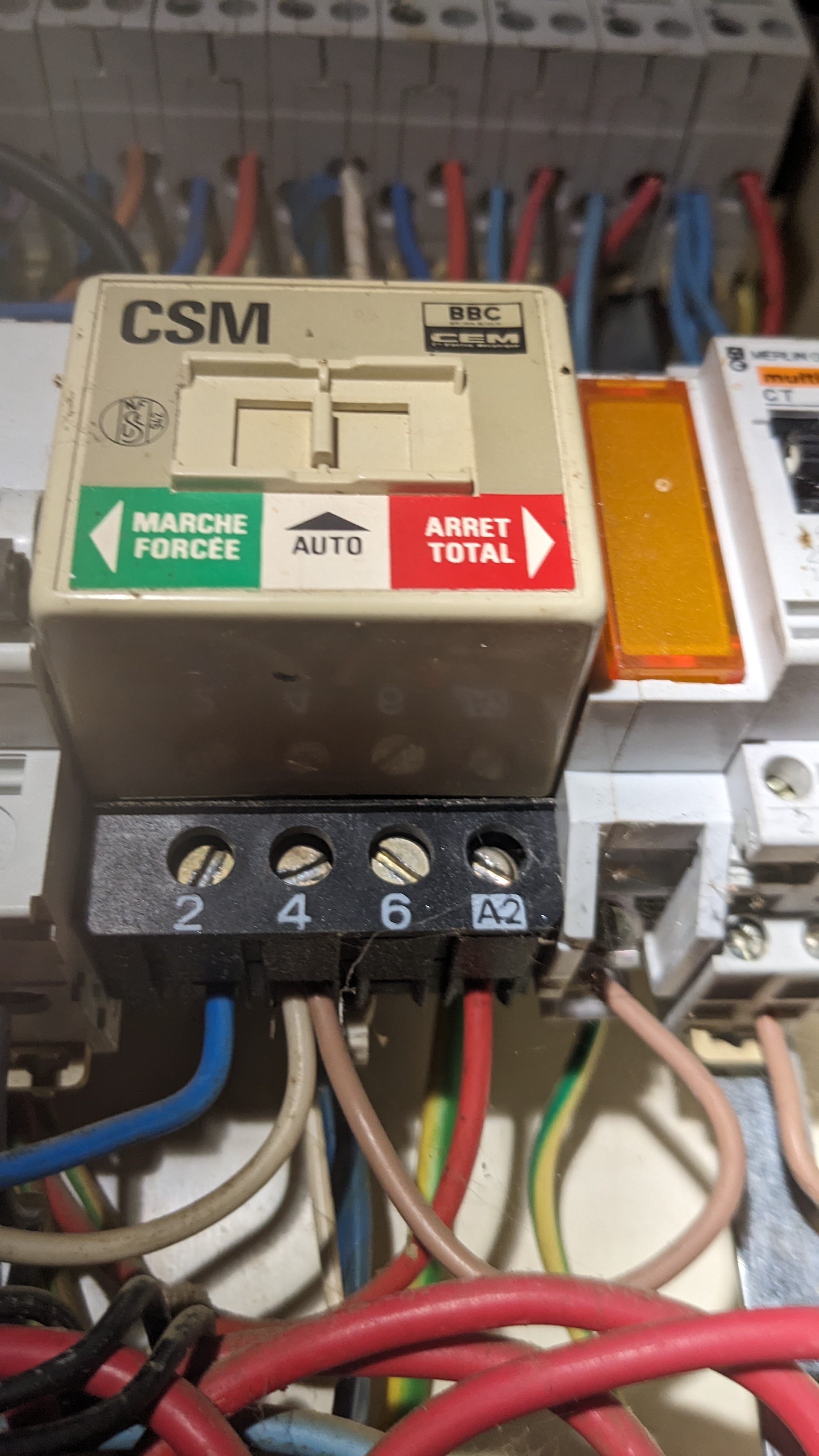

Pensez-vous que je peux me repiquer sous le contacteur hp/hc pour envoyer le surplus photovoltaĂŻque au chauffe-eau ? Est-ce que ça pose un problĂšme au variateur lorsque le dĂ©clencheur hc va envoyer le jus sur le mĂȘme circuit que le variateur du coup ? Je prĂ©fĂšre poser la question. Pour moi c'est plus simple que de tirer une autre ligne. Bien cordialement.

Oui, il faut simplement raccorder la sortie du variateur sous le contacteur HC/HP, il est important de ne pas croiser la phase et le neutre.
Quand le contacteur HC/HP sera fermé, il enverra du 230v en sortie du variateur, c'est normal, il est prévu pour.

Citation de yann le 15 janvier 2024, 20h22Super merci beaucoup ! Pas de soucis, le bleu c'est le neutre normalement. Je vĂ©rifierai avec un tournevis tĂ©moin pour ĂȘtre sĂ»r ou un voltmĂštre. Bonne soirĂ©e.
Citation de yann le 15 janvier 2024, 20h27En ''lisant'' le cĂąblage normalement ce sont les bornes 2 et 4 sous le module csm qui partent au chauffe-eau. Je ne pense pas me tromper...
