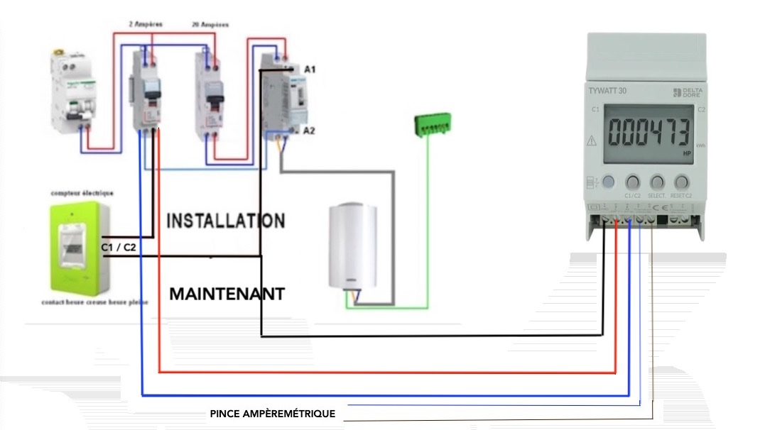

Compteur de kW pour un spa déjà piloté par C1 C2
Je joins mon schéma actuel, en effet, en plus du contacteur HP/HC, j'ai un compteur de kW et puissance max déjà installé. Est ce que ça pose un problème avec l'installation routeur et HP/HC ?

Non aucun problème, le variateur se câble en parallèle du contacteur HP/HC, tout simplement.
