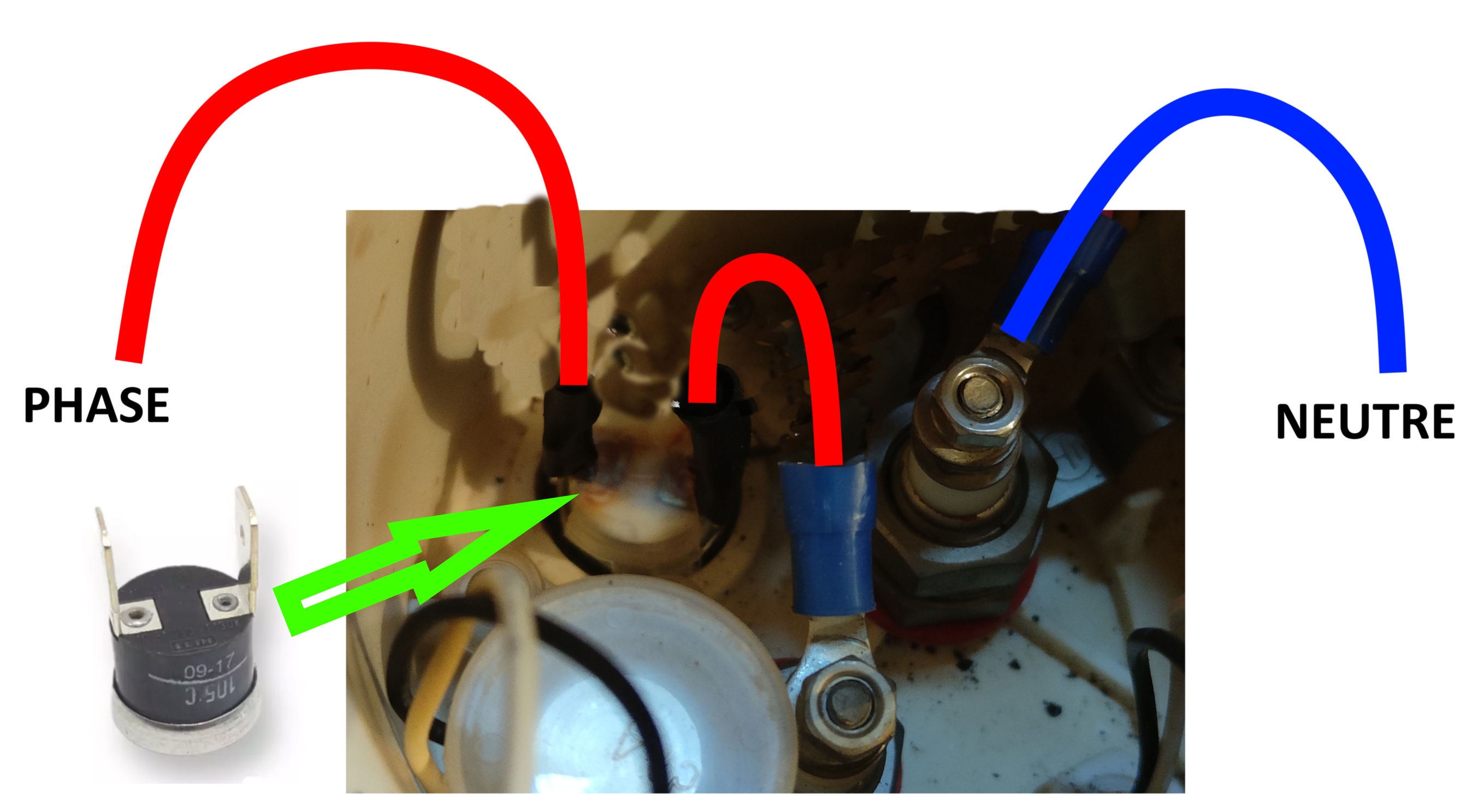

Personnellement j'utilise un réchauffeur Intex câblé sur un deuxième variateur.
Ça fonctionne très bien, il faut juste bypasser la carte électronique et laisser uniquement le Klixon (thermostat mécanique de sécurité).

C'est très simple, tu enlèves la carte électronique et tu câbles comme sur le schéma, c'est-à-dire qu'il suffit de laisser le thermostat de sécurité (CLICSON) en série avec la résistance de chauffe. Il faut aussi supprimer la prise différentiel et la remplacer par une 230V basique.
Par contre, il faut impérativement que ton réchauffeur soit en eau, sans cela, tu risques de mettre le feu à la piscine 🙂

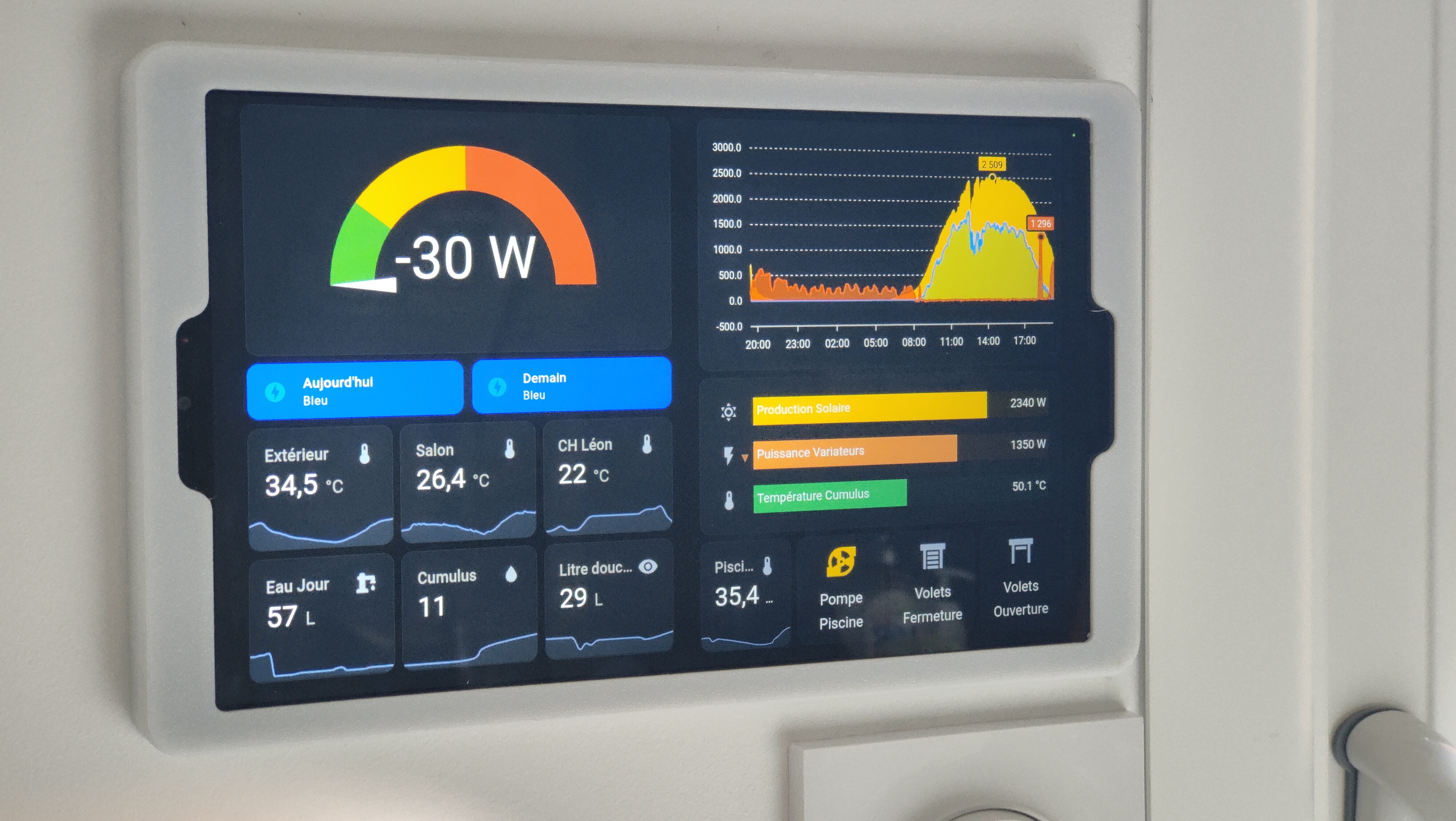

En tout cas, chez moi, le gamin profite bien de sa petite piscine !
En ce moment, elle est pleine de surplus solaire -> 35,4°C, plus chaude que la température extérieure 😎💦
Hello @fredo,
Je ne sais pas où tu en es dans l'installation de ton réchauffeur de piscine 😅.
