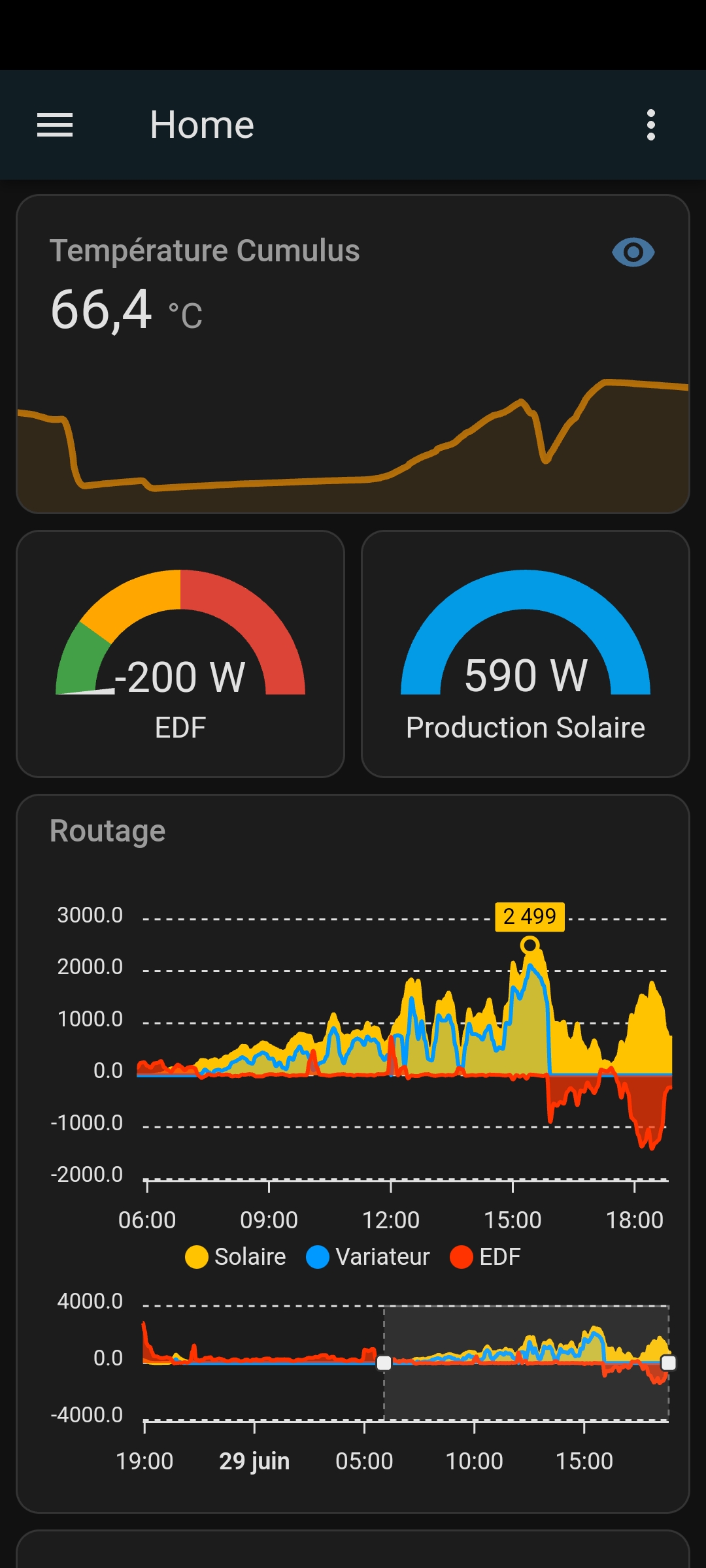

Citation de Laurent le 29 juin 2024, 18h57Voici mon tableau de bord, avec mes données à l'instant !
Ce soir pas de problème de douche chaude 😉
