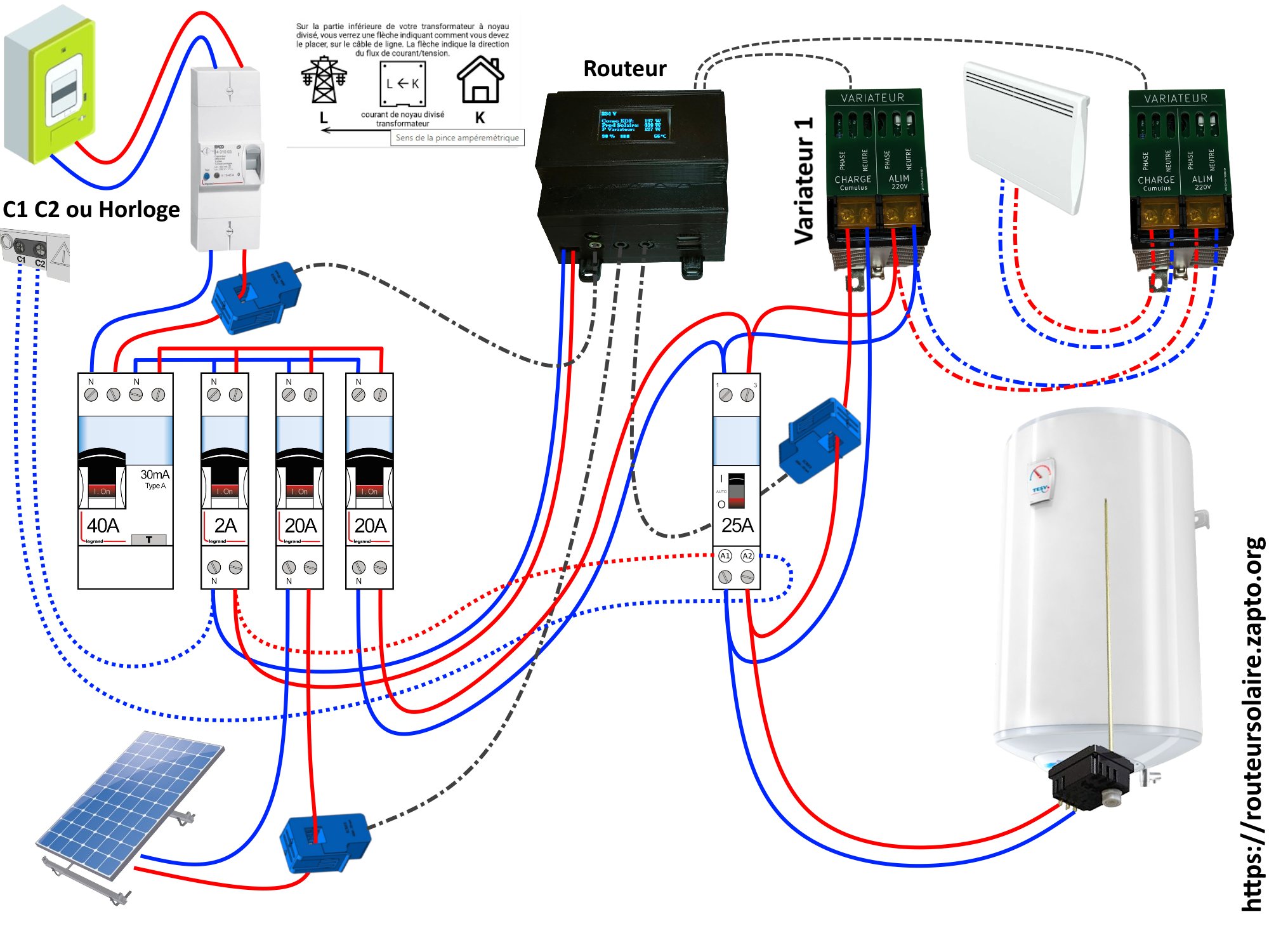

Câblage avec un Thermostat à canne et HP HC
Thermostat à canne en gardant le système heure pleines / heures creuses.
Fonctionnement spécifique à ce montage : Le routeur solaire ne gère pas la température de l’eau, il se contente de router votre surplus. C’est le thermostat « à canne » du cumulus qui stoppera la chauffe (une fois la consigne atteinte), votre surplus est alors réinjecté sur le réseau Enedis.
En cas de journée sans soleil, le cumulus sera alimenté en heures creuses.
