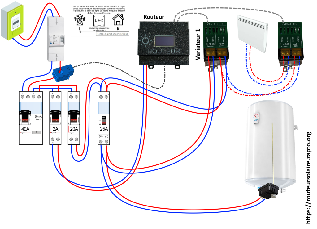

Câblage Avec un Thermostat à canne

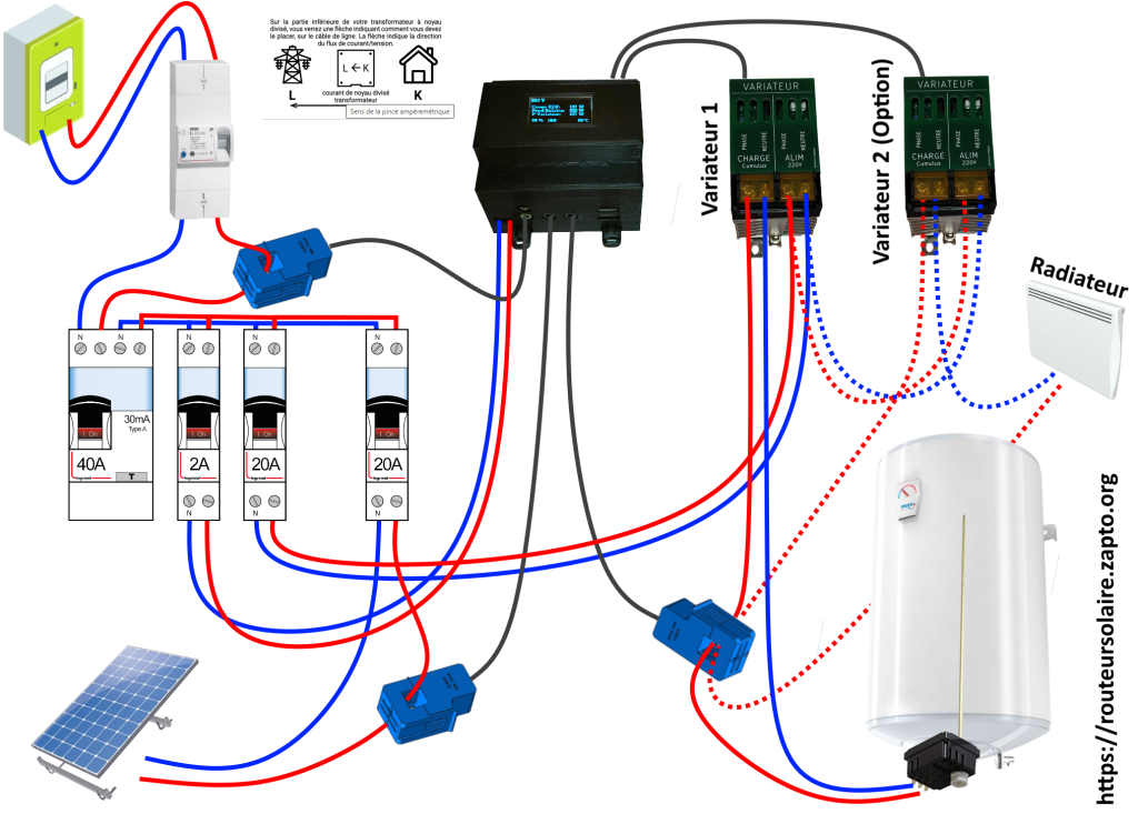

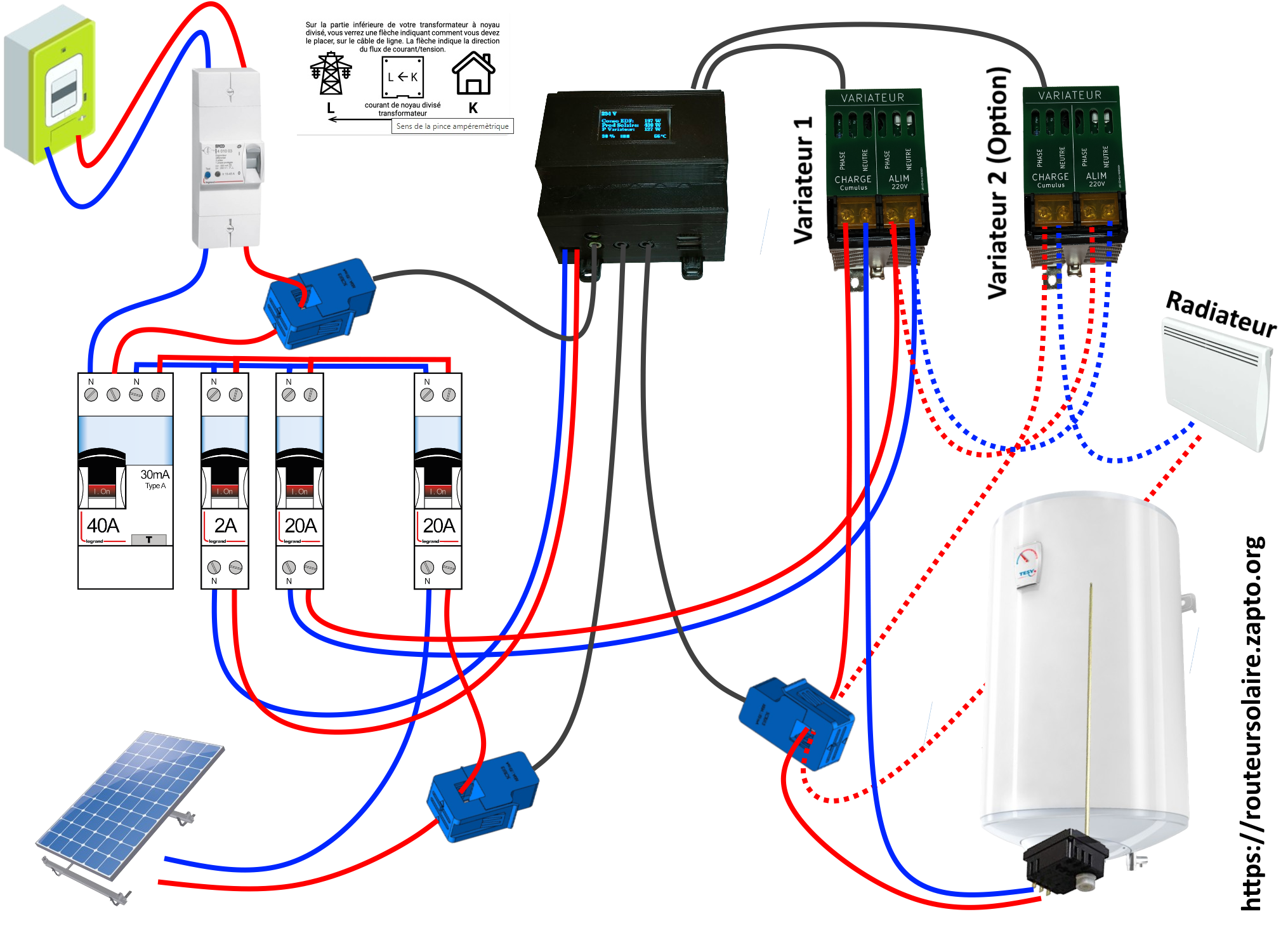

Avec Thermostat à canne et supervision
Fonctionnement spécifique de ce montage : Le routeur solaire ne contrôle pas la température de l’eau ; il se contente de diriger votre surplus d’énergie solaire. C’est le thermostat « à canne » du cumulus qui interrompra le chauffage une fois que la température souhaitée sera atteinte.
À ce moment-là, l’excédent d’énergie est réinjecté dans le réseau Enedis
Version monophasé Lite
Avec Thermostat à canne (sans supervision)
