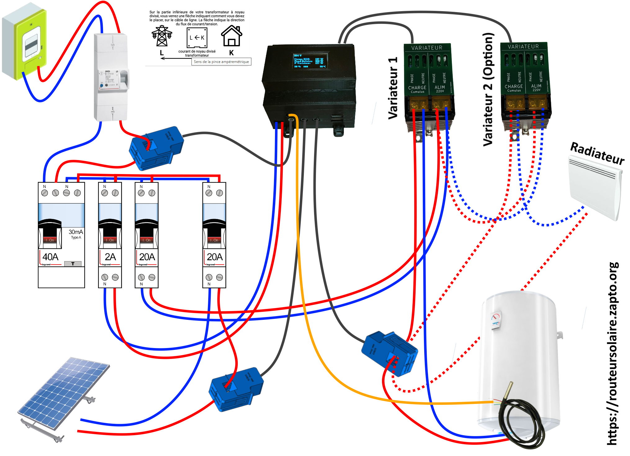

Câblage Avec sonde de température
Fonctionnement spécifique à ce montage : Le routeur solaire route votre surplus dans le cumulus jusqu’à atteindre la consigne de température de l’eau, pour le moment cette consigne est écrite dans le code (donc pas modifiable), Une fois la consigne atteinte votre surplus est alors réinjecté sur le réseau Enedis.
ATTENTION: Si la sonde de température est déconnecté ou HS, le routeur stoppera le routage!
Il est possible de rallonger le câble (3 fils) de la sonde de température numérique, à savoir qu’au delà des ~10 mètres il faudra certainement rajouter une résistance de pull up de ~ 4K7.
